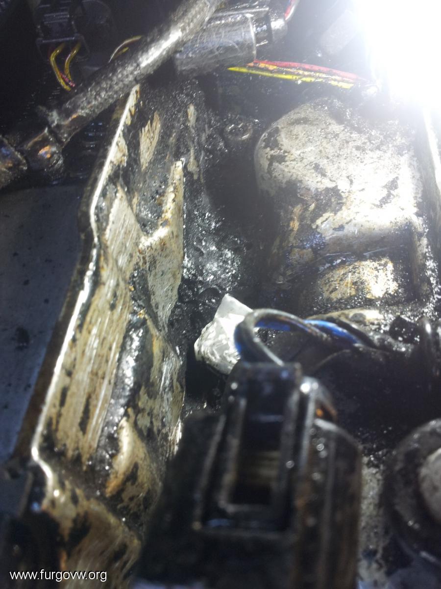

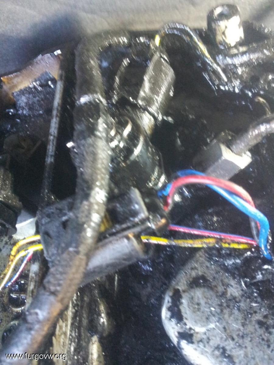

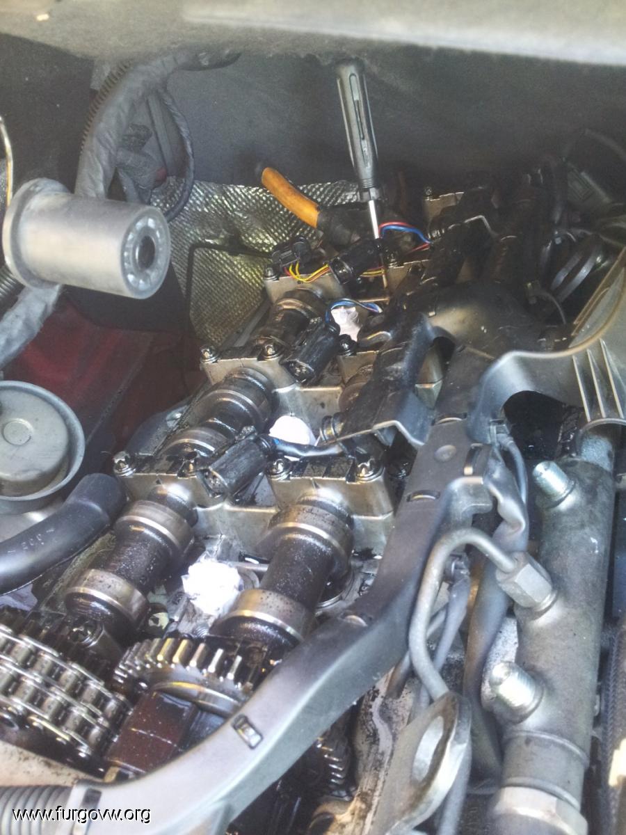

Yo me encuentro ahora con el dichoso problema. El chapapote me cubría el tornillo y con martillo y formón fui limpiando. Luego unos golpecitos al inyector con un martillo de chapista y luego con un pico de loro agarrando bien fuerte lo fui moviendo poco a poco, pero agarrando el cuerpo del inyector, no donde se enrosca la tubería del gasoil. Con insistencia fue saliendo. Luego quité la tapa de balancines para limpiarlo bien y xq el inyector que me dio problemas le tuve que hacer rosca nueva al tornillo.  Ahora estoy buscando un tornillo decente para sustituir el original, la varilla roscada que me pueden vender no es tan dura.

al final todas las juntas nuevas y los 4 tornillos. El problema de la rosca en bloque lo he solucionado metiendo un inserto roscado.   ;)
