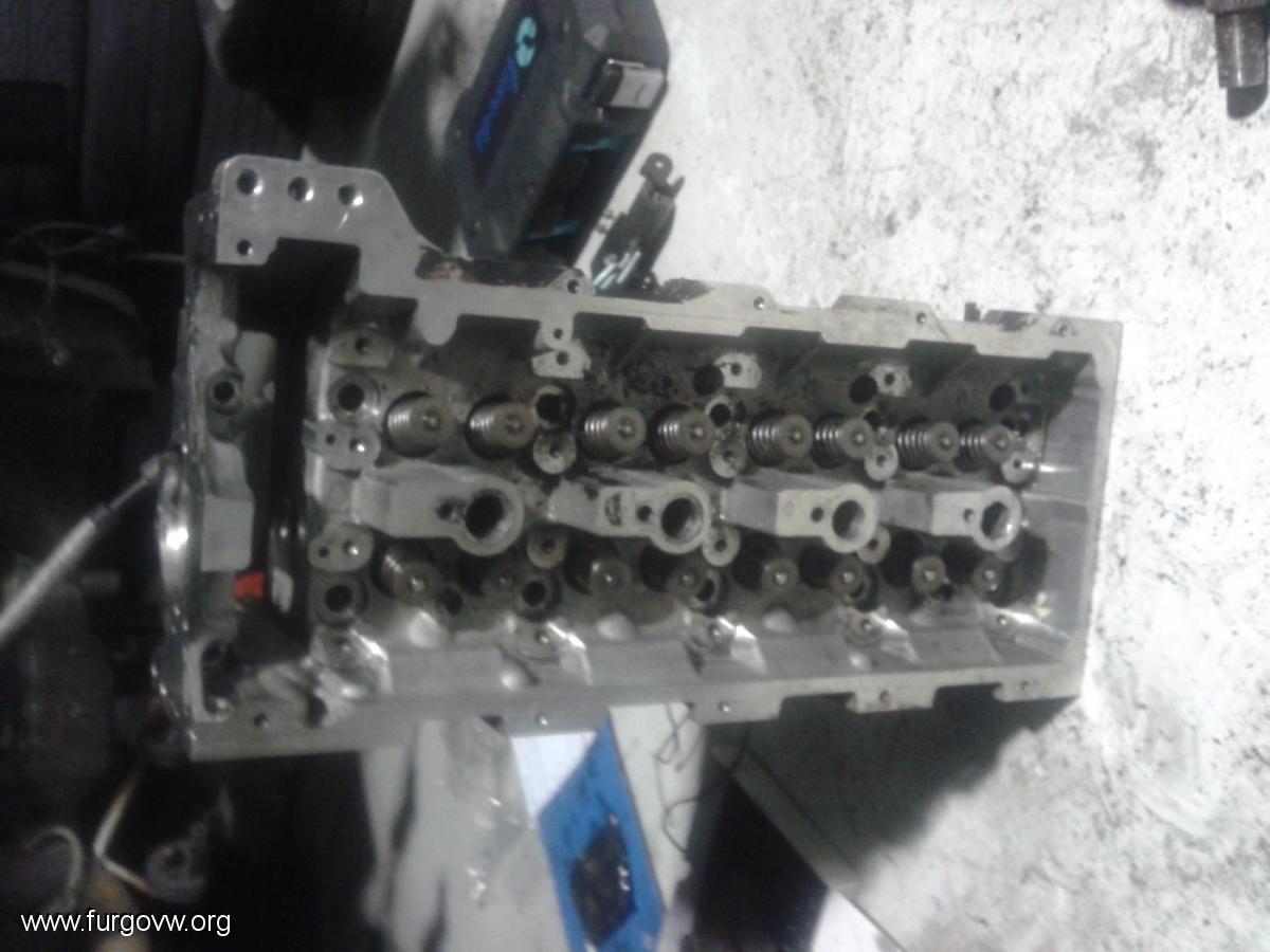

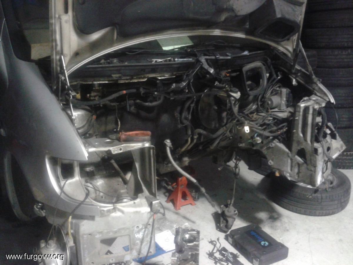

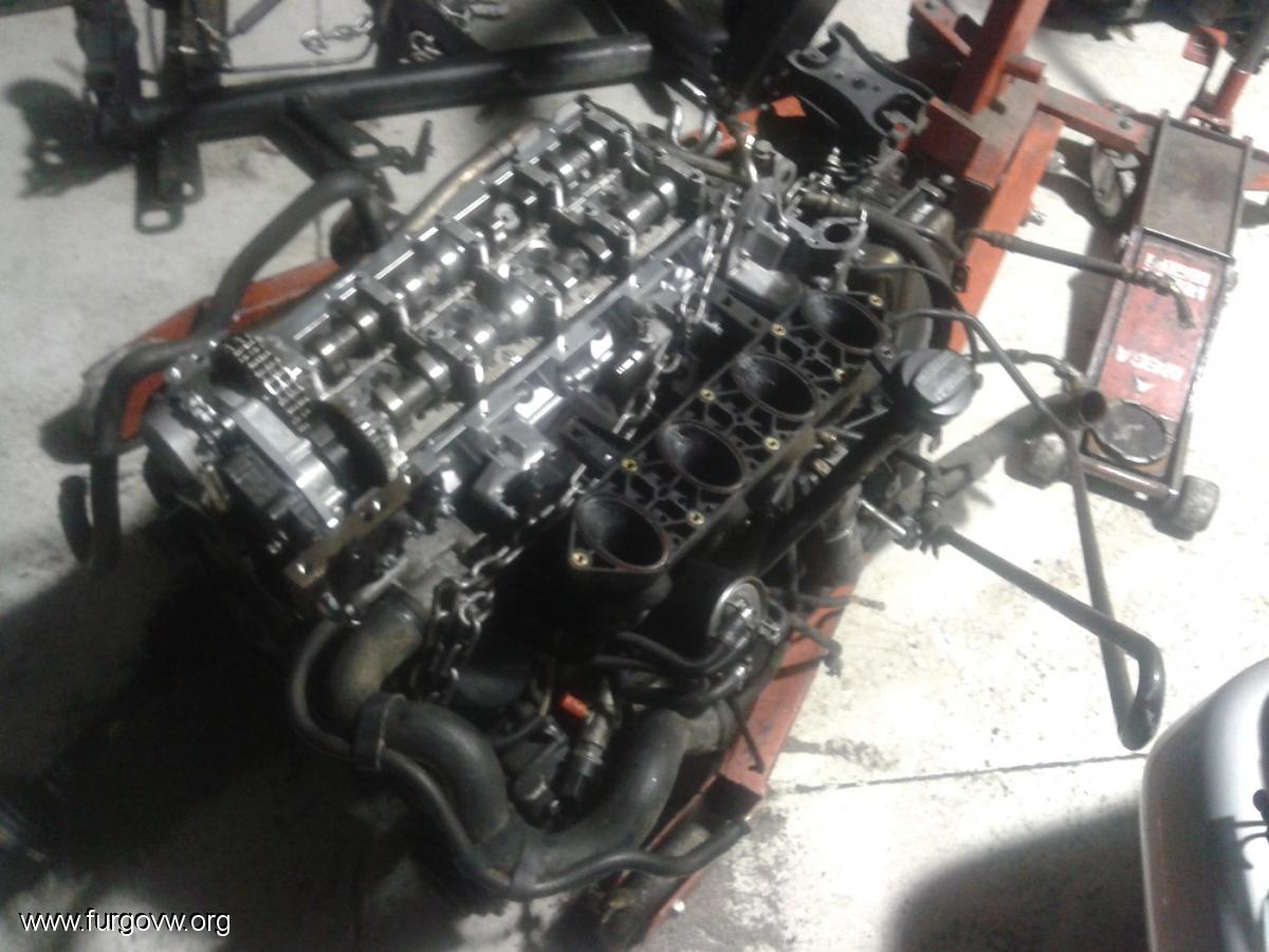

El otro día me pase por el taller a recoger mi vito (un mantenimiento) y estaban desmontando otra ya que al limpiarle laculata no pudieron sacar un inyector por el dichoso chapapote, la verdad es que da cosa verlas así.

Pues si que da cosica verla, pero en el bolsillo con todo ese desmontaje tiene que ser de pesadilla  .suda, yo sufrí el chapapote y cambiar los 4 inyectores no es ninguna broma, pero bueno a final sabes que llevas algo nuevo que se suponer que va a durar y cada año los revisare para que no hagan la gracia.

Si que da cosica si...
Pero me alivia ver que el motor lo han sacado por delante y sin usar el dichoso elevador que será lo primero que me compre cuando acierte con los Euromillones!
