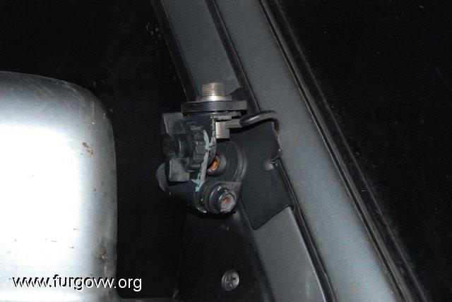

Hola, calimist.
Mirate este soporte de antena. Busca en la web de www.locuradigital.com el soporte SP100M. Creo que es este:
http://www.locuradigital.com/ver_ficha.php?id=24814&d=true&PHPSESSID=b75a5e8f15d84bcb71aa7246521d2438
Yo lo llevo montado en el marco de la puerta, y he pasado el cable de antena por el tubo flexible que conecta los cacharros electricos de la puerta al bastidor. Tambien se puede montar en el portón posterior, en la corredera,...
Carles.

carlangas
Cita de: Drakkooll en Diciembre 27, 2011, 11:55:45 am
Carlangas...pon una fotillo de cómo lo llevas puesto en la puerta
Yo lo llevo en el capó y también va bien...
Opciones hay. También se puede poner en el portón trasero, y yo creo que voy a montar un sopor te ahí, que la antena queda mucho más alta y lo utilizaré cuando esté parado, en marcha no que vas dando con los árboles, buentes bajitos y demás
La verdad es que no tiene mucho secreto. Ahí va la foto.
En cuanto al montaje, no se ve nada haga la foto por donde sea. El cable va pegado con silicona al marco de la ventana hasta el taladro que hay para dar paso a los cables entre la puerta y el bastidor. De eso no hay foto, ya que no tiene ningún misterio...
Tambien habia pensado ponerlo en el portón, pero tenia algo más de lío para pasar el cable hasta delante.
Carles.
Drakkooll
Pues buen sitio para poner la antena.....no se me había ocurrido. No sé muy bien por qué, pero yo llegué con el soporte y directamente lo anclé al capó ¿¿?? eso sí, lo he cambiado al lado del conductor para que no me den las ramas en la antena
