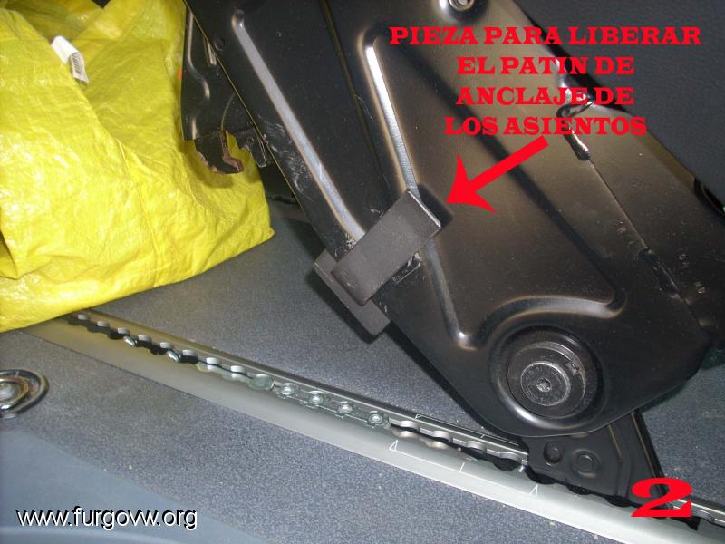

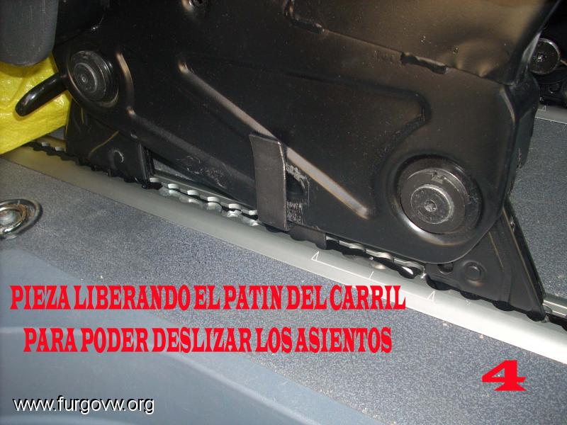

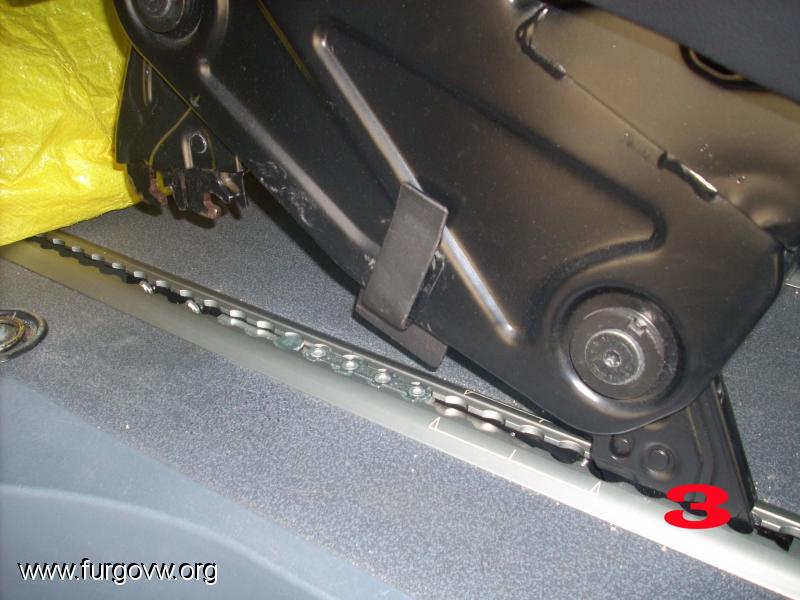

Muy buena aclaración lo de los patines... y buen apaño el liberador....

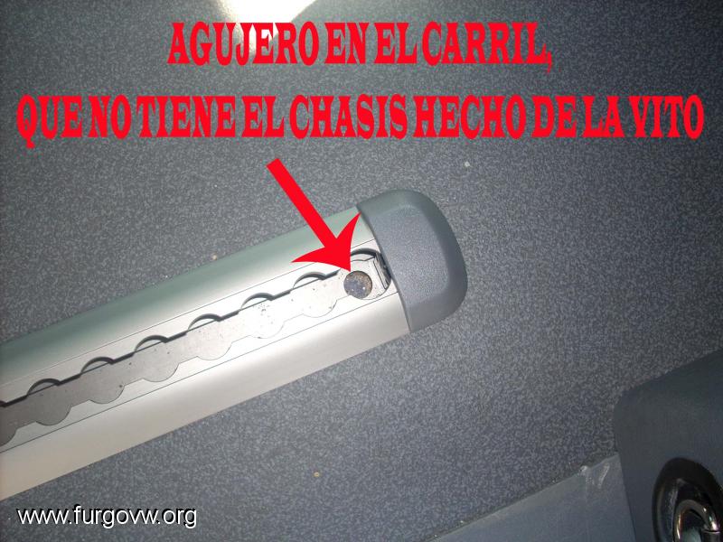

Bueno gente pues yo me voy a tirar a instalarlas, yo por lo que que veo, no se si sera por que mi furgo es la mixta pero rosca solo tiene para los anclajes de adelante atrás no tengo ni un solo agujero, ademas de que un carril entero esta al otro lado... asi que me va a tocar hacer unos cuantos agujeros.
Lo que no me entra y en la mercedes me insisten en que debo bajar el deposito para taladrar... no se la verdad yo no lo veo necesario pero hasta no tenerlo claro no voy a hacer nada por si acaso.
No se cualquier consejo sobre como hacerlo lo agradecería mucho.

Yo compré en enero una Vito Mixta, unos railes y patines.
En la mixta (otros modelos no lo sé) sólo vienen los agujeros delanteros y para 3 railes. Si necesitas un cuarto, la guía para el carril está hecha pero tienes que hacer los agujeros.
Te comento. Yo puse 4 guías, los agujeros de la cuarta guías los hice todos y en las otras 3 hice también los agujeros de atrás (no creo que sean necesarios, ya que los asientos viajan anclados sobre los tornillo originales delanteros, pero por si acaso...)
Una vez hechos los agujeros, con una remachadora le puse remaches roscados (un amigo tenía la remachadora en el curro) y listo. Todo desde el interior de la fula, nada de soltar el depósito.
Yo te animo a que lo hagas, siempre y cuando tengas acceso a una remachadora.

Aupa aitor! yo te comento por que hace nada que he hecho los agujeros para el tema d elos railes, a mi me salieron por unos 410€ comprados en la mercedes, yo lo voy a montar con un asiento de la FUN que compre de segunda mano , el único problema es que al poner el asiento te faltan unos pocos agujeros que no vienen de serie, (en caso de poner el asiento de la fun uno de los raíles todos), pero la verdad es que es muy sencillo no tienes mas que presentar los raíles en la furgo, marcar donde van los agujeros que faltan, y con una broca de 12 (poniéndole un tope para evitar que llegase a tocar el deposito, cosa muy difícil) le haces todos los agujeros, luego ya solo te quedaría buscar un carrocero que te pusiese unos remaches roscados métrica 10. Le haces los surcos a la madera para que entren los raíles, atornillas los raíles y a correr jeje
