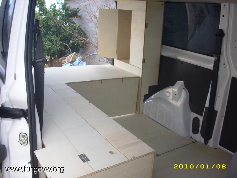

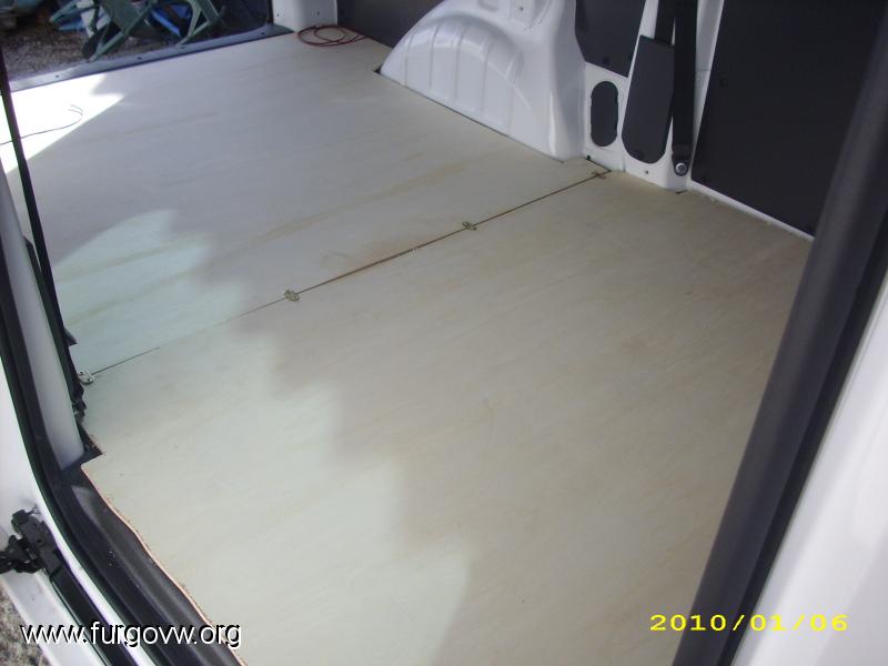

La furgoneta la dejé diáfana,  quitando los asientos traseros. Coloque el suelo de madera (contrachapado felónico) ajustándolo bien. Después construí dos arcones laterales, uno de 50 cm. de ancho por 1,20 de largo y, el otro de 35 por 120, que van a los laterales. En el de la izquierda, en la zona trasera, instalé un "armario ropero", donde meter camisetas, jerseys, pantalones, etc.
En la zona trasera construir un arcón de 60 por 160, que me sirve de maletero.
La batería auxiliar de Gel de 85 hm, la llevo en la zona izquierda de este maletero y, de ella salen todos los cables que dan energía a los leds que he instalado, proporcionándome un muy buena luz nocturna.
En la zona delantera del arcón derecho, llevo instalado el frigorífico. Es un cajón de 35 litros de capacidad, que enfría muy bien y que va conectado a la batería.
Llevo colocados unos fusibles para que, en el caso de cortocircuito, salten.
En la zona de enfrente a la puerta corredera, también he hecho un arcón (éste mas alto) donde he instalado, a la izquierda, la cocina de cartucho y, a la derecha, un fregadero con su grifo. Los bidones de aguas limpias y residuales, van debajo de cocina y fregadero. También he colocado una manguera de desagüe, para las aguas sucias, que, cuando el depósito está lleno, la saco por el hueco de la puerta corredera, para vaciarlo. Son dos depósitos de 35 litros. Tanto la cocina como el fregadero, van tapados con unas tapas de madera, que las abro para cocina y/o fregar o asearme.
Encima del arcón izquierdo, al lado del "armario ropero", he colocado unos cuantos cajones apilables, atornillados a la madera del arcón y, además sujetos con unas cinchas, para que, en caso de choque fuerte, no se muevan. En ellos suelo llevar los tipos de comestibles del día a día.
Los asientos delanteros aún no los he hecho giratorios, lo haré con el tiempo.
En el hueco que existe entre uno y otro arcón, llevo la mesa, de 120 por 60 cm. (una buena mesa) que, durante el día sirve de mesa y, por las noches, la desinstalo de las dos patas que lleva y la convierto en una cama de 135 por 190 (yo mido 184 y necesito cama larga). Con esas medidas, mi mujer y yo dormimos muy bien (las pocas veces que me acompaña mi mujer. Solo en viajes largos).
De momento no le he hecho nada mas (ni claraboya, techo, etc.) y me voy a arreglando.

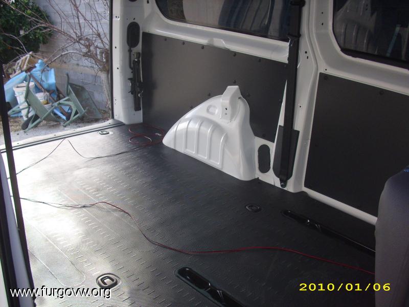

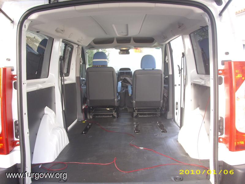

QUITE LOS ASIENTOS TRASEROS Y COLOQUE EL CABLEADO PARA LAS LUCES Y TOMA ENERGIA
CON LOS CABLES INSTALADOS. SE VEN LOS CRISTALES YA TINTADOS
VISTA DESDE LA PUERTA CORREDERA

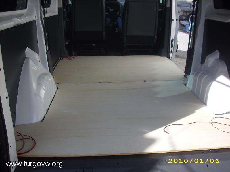

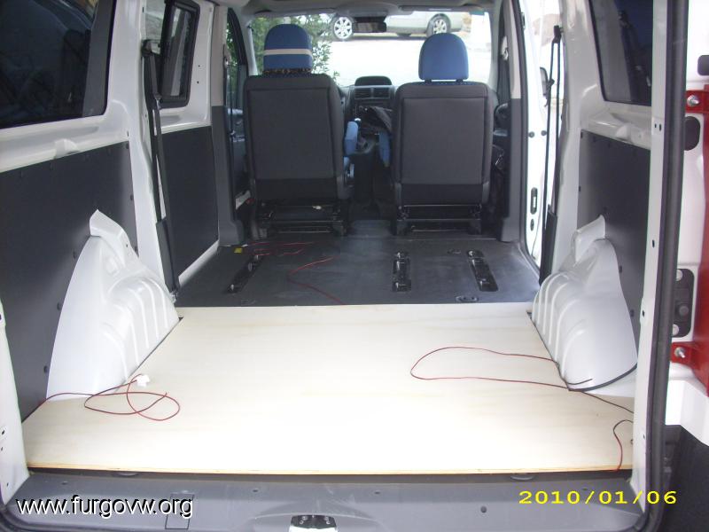

PRIMER TRAMO DEL SUELO CON MADERA FELONICA DE 10 MM. AL ESTAR ENCAJADO ENTRE LAS VIAS DE RUEDA, EVITA QUE, TODO LO QUE ESTA ANCLADO A ESE SUELO, PUEDA DESPLAZARSE.
SEGUNDO TRAMO DEL SUELO, ENGANZHADO AL PRIMERO, PARA QUE NO SE MUEVA O DESPLACE
VISTA DESDE EL PORTON TRASERO DE LOS DOS TRAMOS DE SUELO TERMINADOS

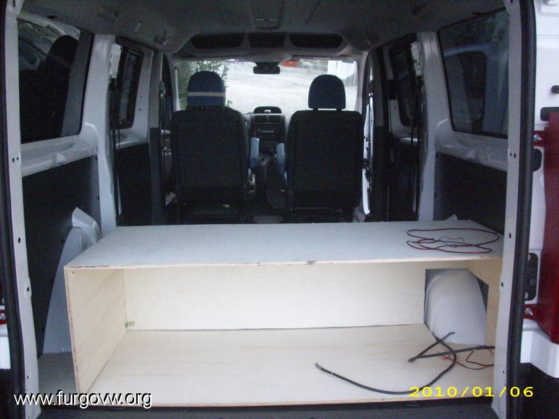

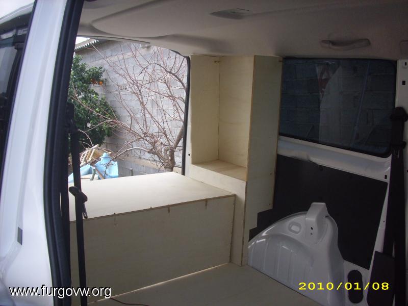

INSTALACIÓN DEL ARCON TRASERO QUE SERVIRÁ DE MALETERO, ASIENTO TRASERO Y TRASERA DE LA CAMA
VISTA DEL ARCON TRASERO DESDE LA PUERTA CORREDERA

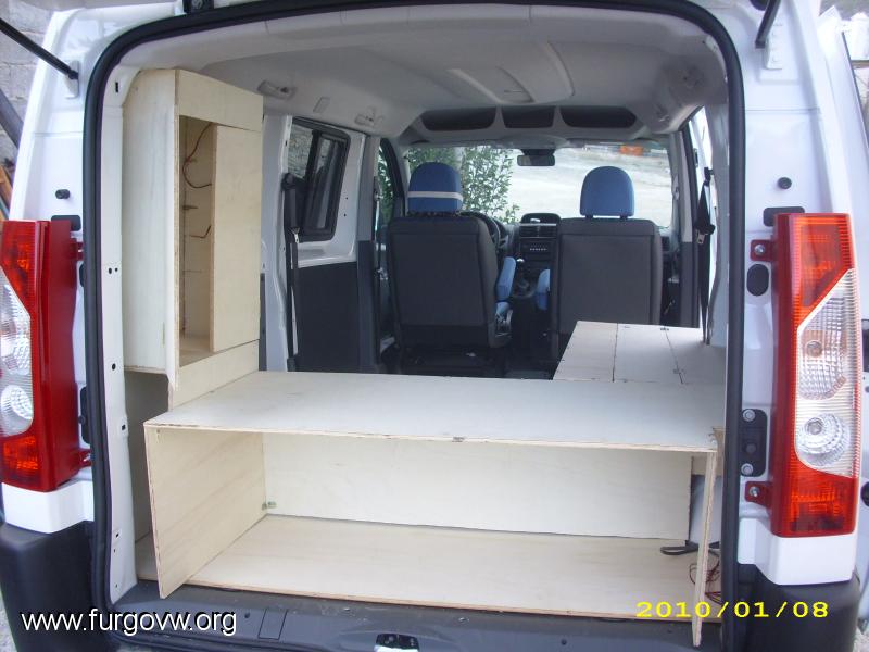

INSTALACION DEL ARMARIO ROPERO. ESTE ARMARIO LO ANCLÉ AL SUELO Y, COMO SE VE, ESTÁ ENCAJADO, TAMBIEN Y A PRESIÓN, AL TECHO, DE MANERA QUE, NI CON UN GOLPE FRONTAL, SE PUEDA DESPLAZAR.

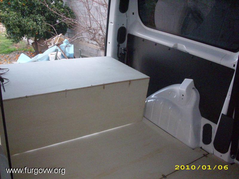

INSTALACION DEL ARCON LATERAL DERECHO. AQUÍ COMENZARON MIS SUPLICIOS Y COMPLICACIONES YA QUE, EN LA "VORÁGINE" DE LA CONSTRUCCIÓN, CONFUNDÍ LA IZQUIERDA Y DERECHA DEL VEHÍCULO Y, ESTE ARCÓN, INICIALMENTE, ESTABA PENSADO PARA LA ZONA IZQUIERDA, SEGÚN EL SENTIDO DE LA MARCHA, PERO, NO TUVE QUE INSTALARLO EN LA ZONA DERECHA, POR ESO, LA TAPA DE ACCESO AL ARCÓN, ES TAN PEQUEÑA.
