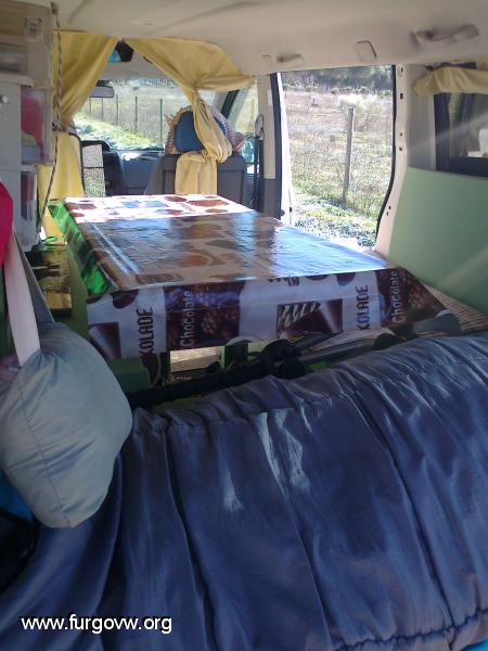

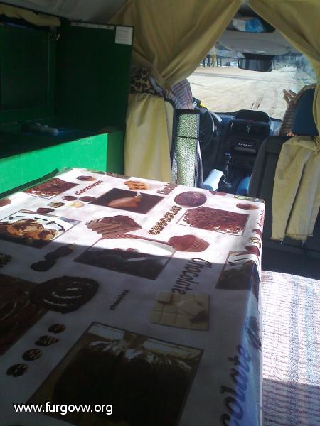

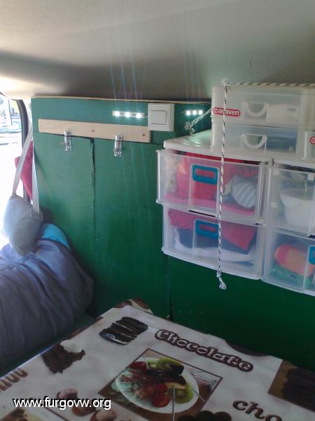

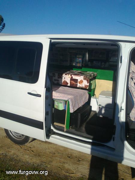

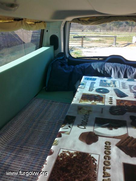

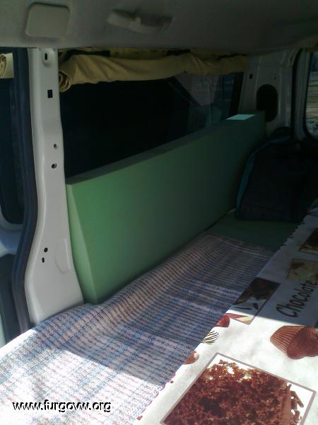

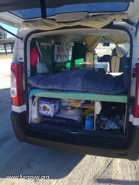

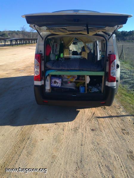

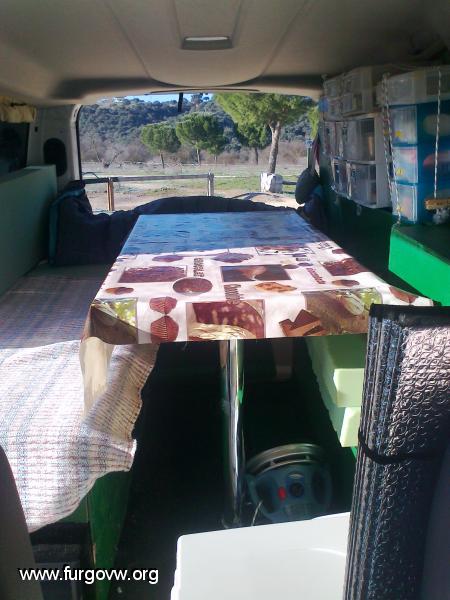

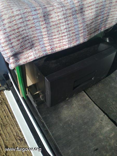

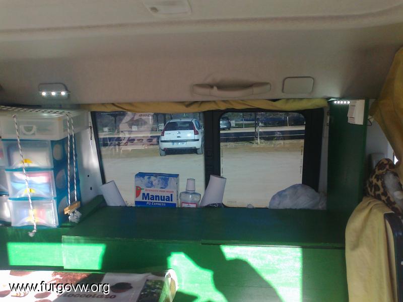

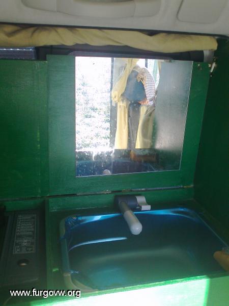

Como lo prometido es deuda, aquí cuelgo las fotos de la camperización de mi Fiat Scudo terminada.
Ya tiene 18.000 kms y todos ellos hechos en salidas de viajes en este año 2010:
El 1º.- Madrid-Cadiz-Sevilla-Huelva-El Algarve (hasta Cabo San Vcente)- Costa atlántica de Portugal-Lisboa-Estoril-Oporto-Valença do miño-Monte Santa Tecla-La Guardia-Bayona-Vigo-Madrid (23 dias)
El 2º.- Madrid-San Sebastian-Burdeos-Mont Sant Michel-Toda la Normandia-Paris-Burdeos-San Sebastian-Madrid (35 ó 36 dias)
Además de estos dos viajes largos, le he hecho un monton de salidas de 8, 9 ó 12 dias por provincias de España y alguna KDD.

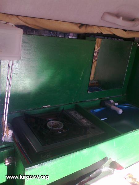

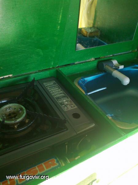

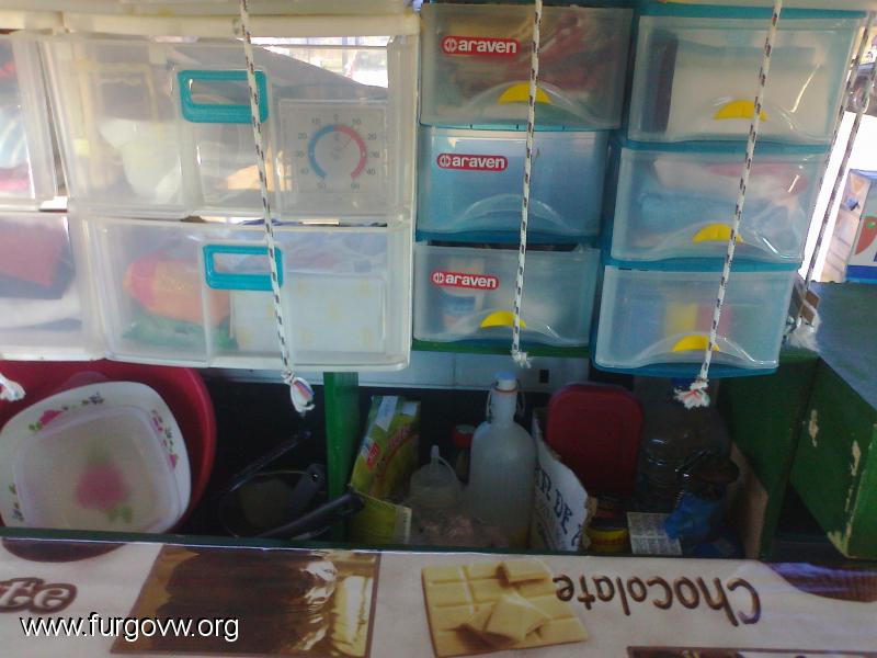

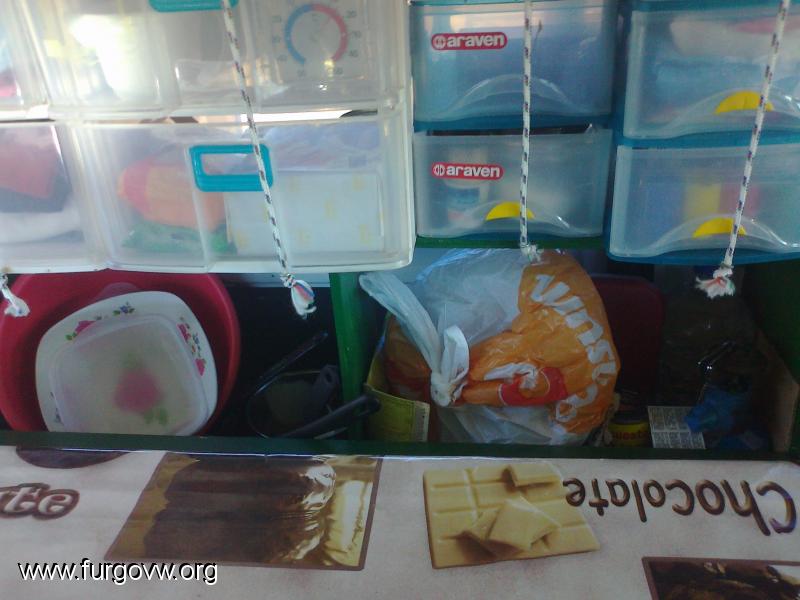

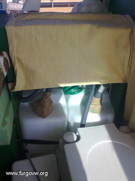

Para la camperización, solo tuve que comprar la madera de contrachapado fenólico, el fregadero, grifo y bomba, además de los 2 bidones de agua, el resto de cosas, ya los tenía yo de la Fiat Stilo, por lo que, la camperización, si lo analizais, me ha salido baratita. Mas adelante, cuando consiga ahorra algo, le haré algunas modificaciones; Quizas asiento cama (para que puedan viajar 2 personas +, y el mobiliario lateral.
Bueno, ya me comentareis vuestras opiniones. (no seais muy duros en las críticas, je je je).
Saludos y Kms.
ARCON FRONTAL, BAJO CAJAS APILABLES, ABIERTO

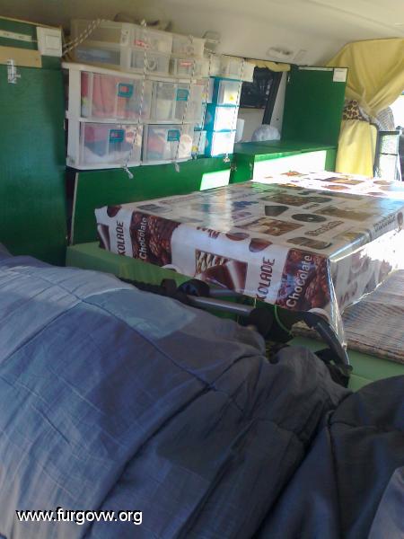

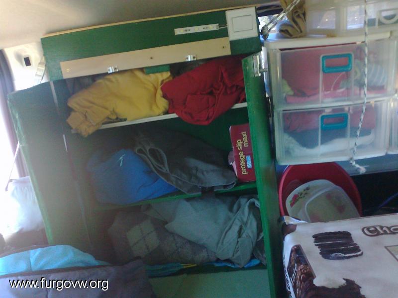

ARMARIO ROPERO TRASERO
ARMARIO ROPERO TRASERO2

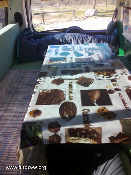

ASIENTO-ARCON LATERAL DERECHO Y LA MESA

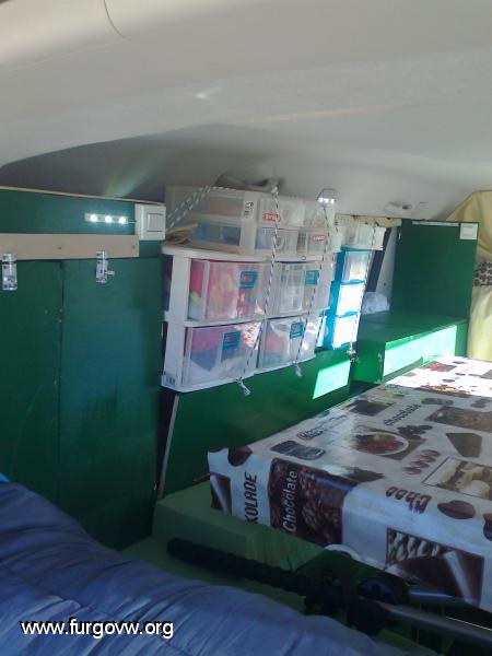

LATERAL IZQUIERDO CON ARMARIO ROPERO Y CAJAS APILABLES

DEPOSITOS DE AGUAS LIMPIAS Y RESIDUALES
FREGADERO ABIERTO Y ESPEJO
FRIGORÍFICO ARCON DE 35 LITROS

LATERAL IZQUIERDO Y MESA
MESA
MUEBLE COCINA Y FREGADERO
VISTA DESDE PUERTA LATERAL
TRASERA
VISTA INTERIOR DESDE LA ZONA DELANTERA
TRASERA  MALETERO
COCINA Y FREGADERO ABIERTOS
COCINA Y FREGADERO ABIERTOS 2
COCINA Y FREGADERO TAPADOS

edutoma2
Citrico: El tiempo libre lo saco porque, después de 45 años de cotización a la Seguridad Social, en mi empresa, decidieron Prejubilarme.
De todas formas no viajo ni la décima parte de lo que me gustaria, fundamentalmente porque, a mi mujer, no le hace mucha gracia esl sistema de viajar en furgoneta que, a mi me encanta.
Los dos primeros años de prejubilado, como me daban muy poco dinero por mi coche (Fiat Stilo MW casi nuevo) decidí camperizarlo (si entras en mis fotos, lo podrás ver). Finalmente, este año, mi hijo decidió quedarse con mi coche y, por ese motivo, decidi meterme en la Scudo.
Al principio pense en liarme la manta a la cabeza y comprarme una Miguelanyelo, pero, lo pense con detenimiento y, como disponia de un montón de utensilio que me podian servir, decidí camperizarla yo. Naturalmente no es lo mismo, la Miguelanyelo es una pasada de vehículo, totalmente terminada, para un monton de plazas viajando y 4 durmiendo, etc. pero, sinceramente, para mi solo y, a veces con mi mujer, de momento, nos sobra con lo que me he hecho y, mas adelante, ya veremos.
De todas formas Citrico no me comentas nada de "mi obre de arte", dime algo, aunque sea una crítica mala, ja ja ja.
Eduardo

Tu furgo la tienes de lujo muy apañada sobre todo para dos personas es ideal.... a mi me encanta por que al dejar vacia la parte trasera queda super espaciosa me gusta mucho. Y no te tengas por manazas que la caperizacion tiene muy buena pinta
No te comente nada por que me quede loco  .loco2 con los viajes que habias hecho

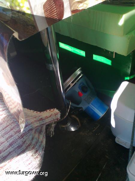

Oye solo una obserbacion he visto que es una foto tienes una estufa de gas de esas del campingas...... o no se si lo he visto bien... pero ten mucho ojo con el gas dentro de la furgo. por ahy hay un hilo abierto sobre el tema si lo encuentro te locuelgo por aqui.
Saludos y muy buena tu furgo a ver si saco ganas y actualizo la 1ª pagina que perro soy

Sobre lo de la estufa catalitica a gas, ya conozco el tema de la peligrosidad, incluso he entrado en el "hilo" que comentas. No te preocupes, tengo claro que, con ese artilugio, no voy a pernoctar pero, mientras decido y ahorro para una estufas de gas-oil, me quiero apañar con esto que, si no, no puedo salir en invierno.
Solo la pondré a la hora de acostarme (un ratito antes) para caldear el interior y poderme meter en la cama y, por las mañanas, para poder desayunar a una temperatura "normal" sin estar tiritando. Es decir, como mucho, una hora por la noche y una hora por la mañana (si llega).
En el caso de que tuviera que utilizarla en cualquier otro momento, por los motivos que sean (nunca para dormir) siempre dejaré un resquició abierto de una ventanilla.

mas que la ventana un poco el porton a que el co2 pesa mas y se va acumulando por abajo pero vamos que parece que te da un chungo en menos que canta un gallo.

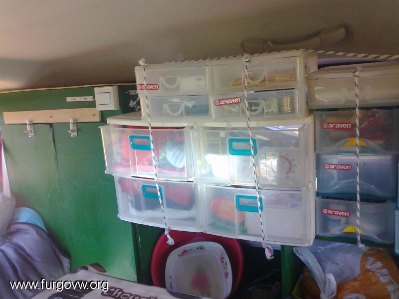

Tu camperizacion no que mas decir si tienes de todo....  que mas quieres poner......  como pongas mas cosas no entras tu  .meparto
Lo unico que no me gusta mucho es el tema de los armaritos esos de plastico tipo taper guare me parece que queda un poco axfixiada de espacio con todo eso colgado.... pero si es practico pues pa lante jejeje... es solo una opinion personal.

Hola Zitrico de nuevo, si, con la camperización que le he hecho, practicamente está todo aunque, como a ti, a mi tampoco me entusiasman los cajones apilables pero, como ya los tenía de la Fiat Stilo, decidí colocarlos para ver que tal quedaban (en plan provisional), pero, al ver lo prácticos que son (feos pero prácticos) he decidido, de momento, dejarlos ya que, todo lo que puedo necesitar en el "dia a dia" lo tengo a mano y, el resto, almacenado en los arcones laterales.

Edutoma2, me ha gustado mucho tu camperización, pero estoy con Zitrico, con todas esas cajas apilables te comes mucho espacio. Nosotros llevamos en la parte de abajo de la cama 2 cajas apilables (como las tuyas pero mas grandes), en una la comida y en la otra los utensilios (cazuelas, platos...). Y no tenemos mas sitio para almacenar dentro de la furgo, (ni arcones, ni armarios)porque la ropa va en las mochilas, y además necesitamos hueco para llevar 2 perros.
A pesar de ello, repito, me a gustado mucho tu montaje, de hecho me ha dado que pensar y quitar los asientos traseros y organizar de nuevo nuestra camperización. Porque solemos tener un problema cuando vamos a esquiar: como los asientos traseros no tienen hueco por abajo, no entran de largo ni los esquí, ni el snow. ¿Hay alguien que valla a esquiar? ¿Como solucionáis este problema?
