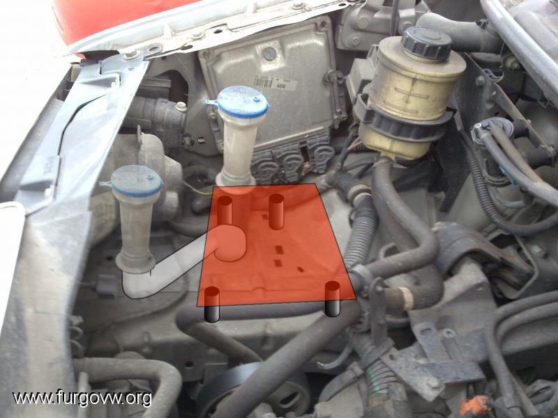

Hola a todos; estoy aquí batallando con la instalación de la segunda batería y la parte técnica en principio no parece complicada; ya se irá viendo...
El caso es que lo que si me está resultando dificil es encontrar un portabaterías que quepa en el hueco del motor; ¿alguno la ha puesto ya y sabe de que modelo de coche se le puede poner y le va bién al hueco?
Muchas gracias!!
Me refiero a este enganche:
El mayor problema es que la correa de distribución queda cerca y tiene que quedar a medida.

Gracias; la imagen la saqué de ahí, pero la base original de la jumpy no vale para este hueco, es demasiado grande.... estoy intentando buscar un modelo que le venga bién con las dimensiones... ¿alguien lo ha hecho?

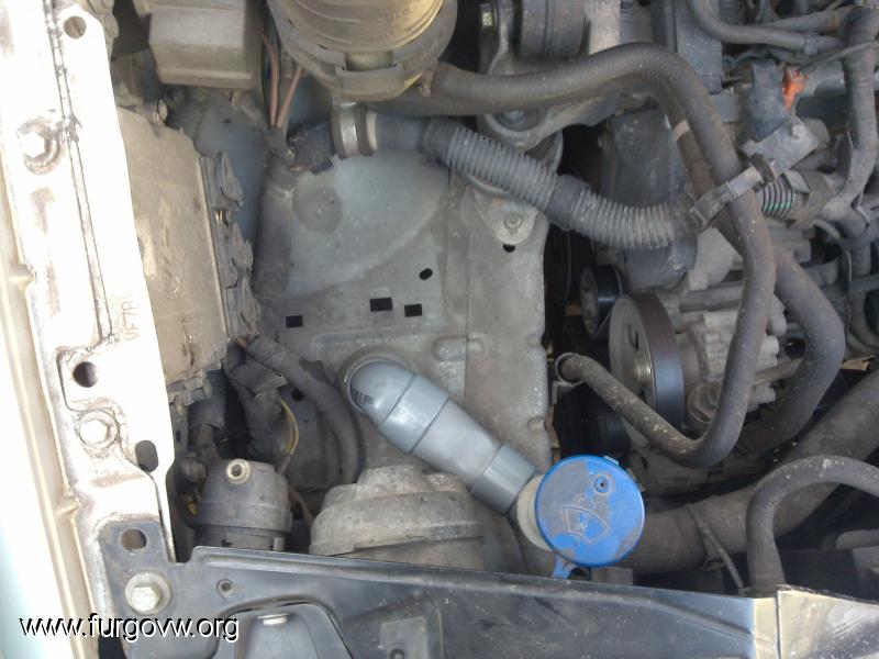

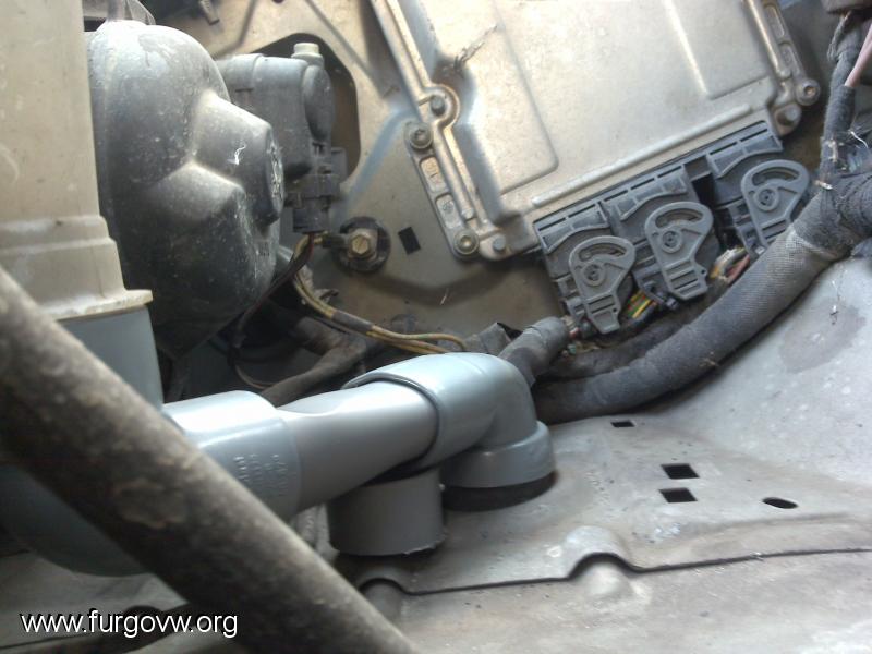

SEATLE, ya empecé con lo de la segunda batería.
de momento con lo del tubo del limpia  parabrisas y deja bastante espacio.
mira
en el post de mi furgo e puesto todas las fotos del proceso, echalas un vistazo
y me dices si tienes alguna duda.
