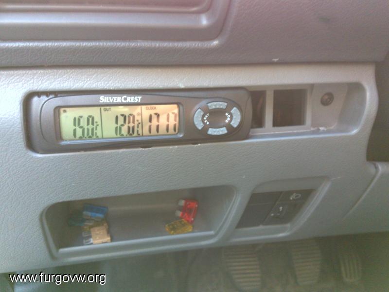

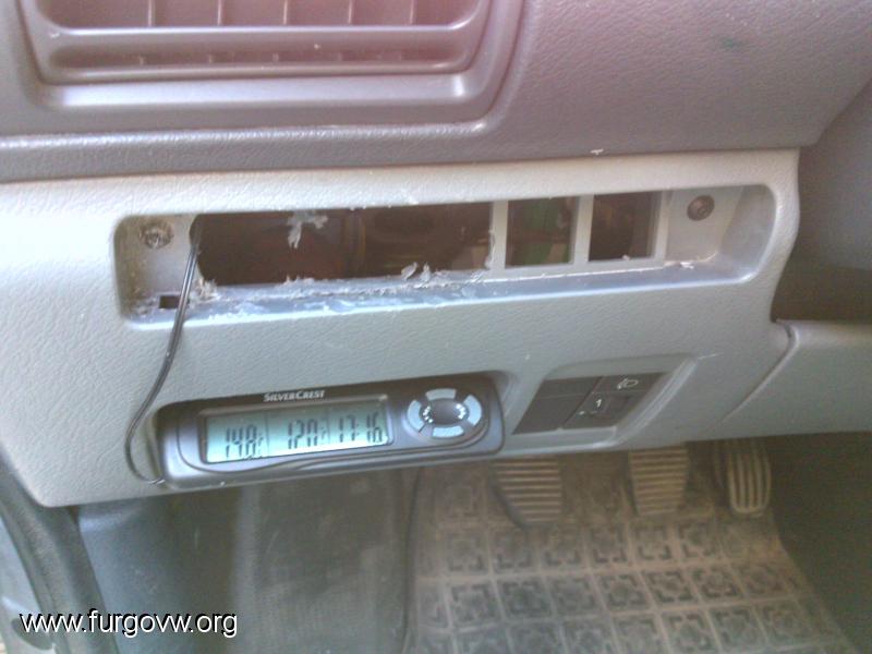

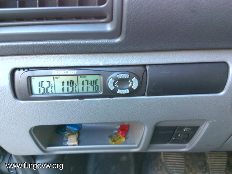

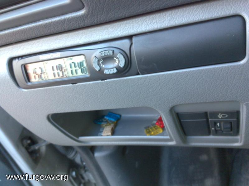

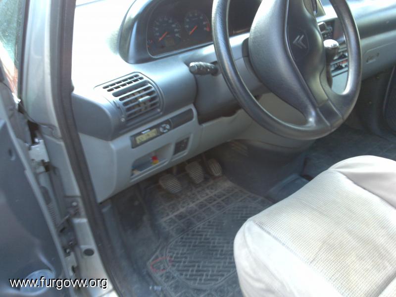

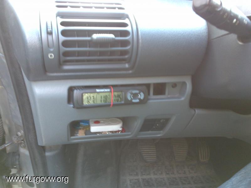

ya termine de poner el termometro del lidl
primero le tuve un tiempo colgando, para ver que tal funcionaba antes de cortar nada
y este fin de semana le e empotrado en este espacio que parece hecho a medida
primero cortar...
luego empotrar...
y luego cortar la tapa a la medida
está un poco escondido a la vista pero la verdad es que no miro muy a menudo la temperatura ;D
es para esos días que tienes curiosidad del tipo:es lunes por la mañana voy a trabajar en vez de quedarme en la cama calentito me meto en la furgo Haaaaaaaaaaa 2 GRADOS!!! ODIO LOS LUNES!!! .meparto

joder, pensamos igual....... tengo el termómetro pedido a los chinos parea ponerle ahí... El del lidl no tenia luz, por eso no lo cojí. pero mas o menos lo quería poner ahí.

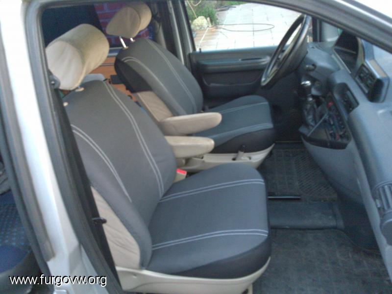

ya le puse las fundas a los asientos delanteros
en los cabeceros no las e puesto porque creo que los voy a cambiar por unos negros

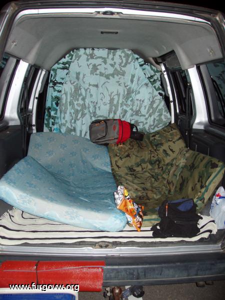

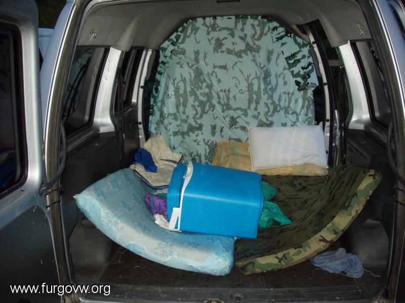

mirando fotos por el ordenador he encontrado lo que realmente fue mi primera camperizacion  .meparto
que os parece!!                    que acabados!!!           que detalles!! .loco2
aunque parecen del mismo día hay como un año de diferencia entre foto y foto

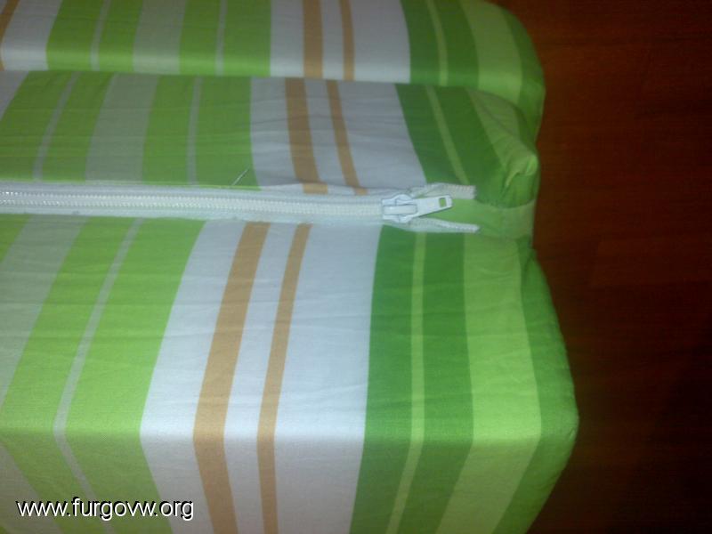

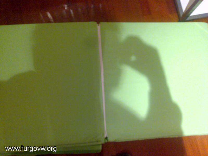

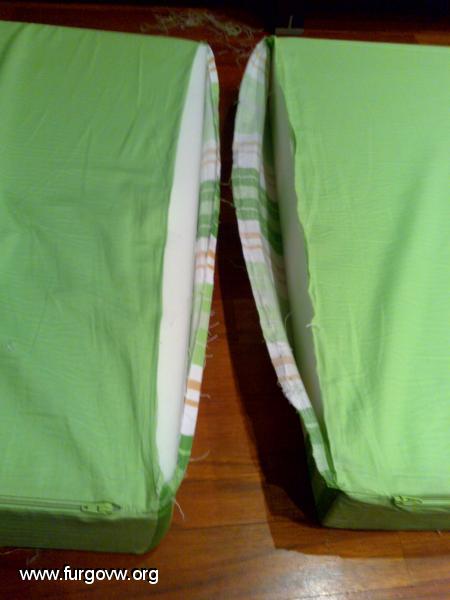

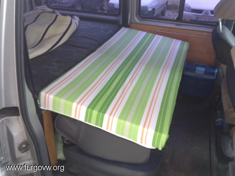

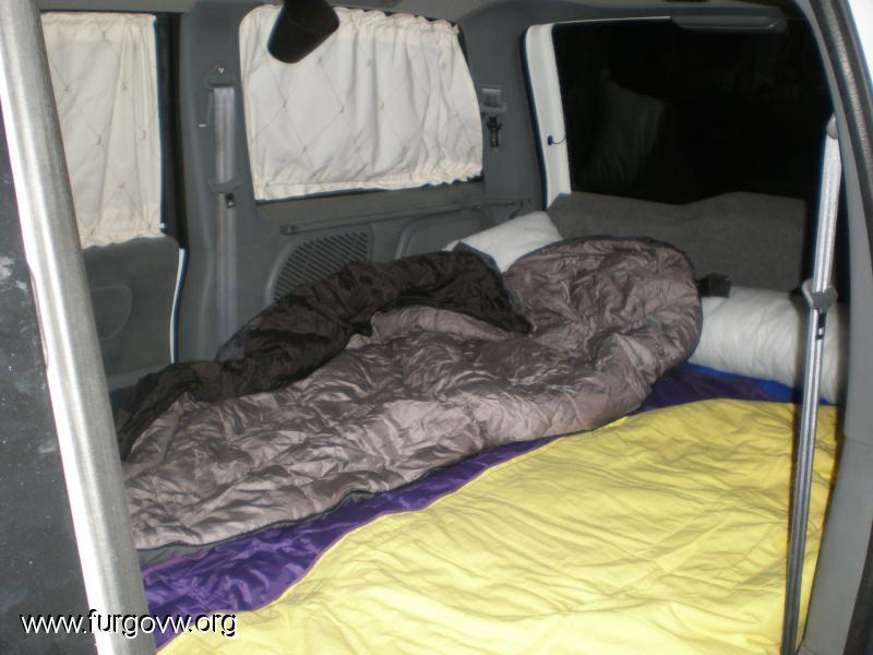

alguna novedad, el otro día compre este colchón en el lidl
el problema que tenia era que en la furgo le quiero poner a lo ancho, y me sobraba uno de los tres cojines,
solución:
descosí uno de ellos, y pensé que si ponía una cremallera lo podría usar para la furgo y para casa, ya que
los dos colchones traseros les llevo siempre, pero el que utilizaba antes en el lugar que ahora irá este
cuando salíamos a dormir por ahí le metíamos a la furgo, y cuando no andaba dando vueltas por casa.
se le lleve a mi abuela, que se merece un monumento .ereselmejor
y este es el resultado
y cuando quito el tercer cojín y le meto en la furgo parece que esta hecho a medida
y al doblarse también vale de asiento.

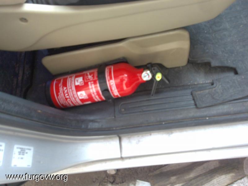

otras cosas, también coloque un extintor nuevo
porque el que tenia caducaba en el 2010, y por 10euros que costaba no me arriesgo .nono

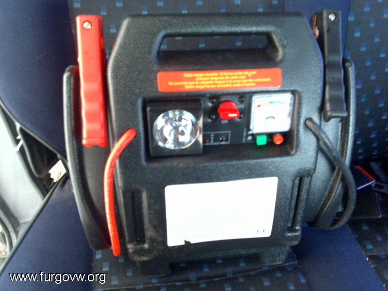

y el otro día hice una pillada buena el el carrefour
tiene compresor,pinzas, linterna, enchufe de 12v y voltímetro
no es muy profesional pero estaba de oferta de costar 40 euros a costar 19,90 :o
hace un mes que le tengo y ya me a salvado 2 veces, bueno a mi no, a mi madre que se quedo sin batería
y a un amigo que pincho.
