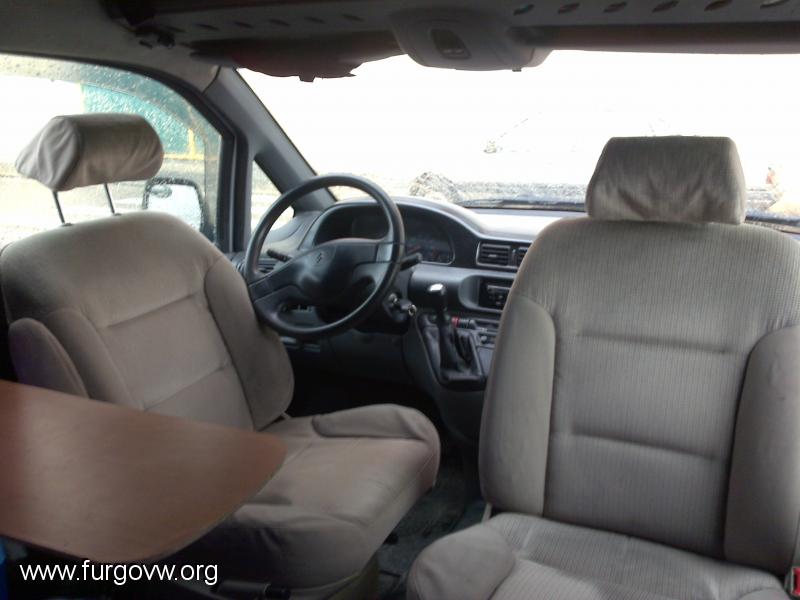

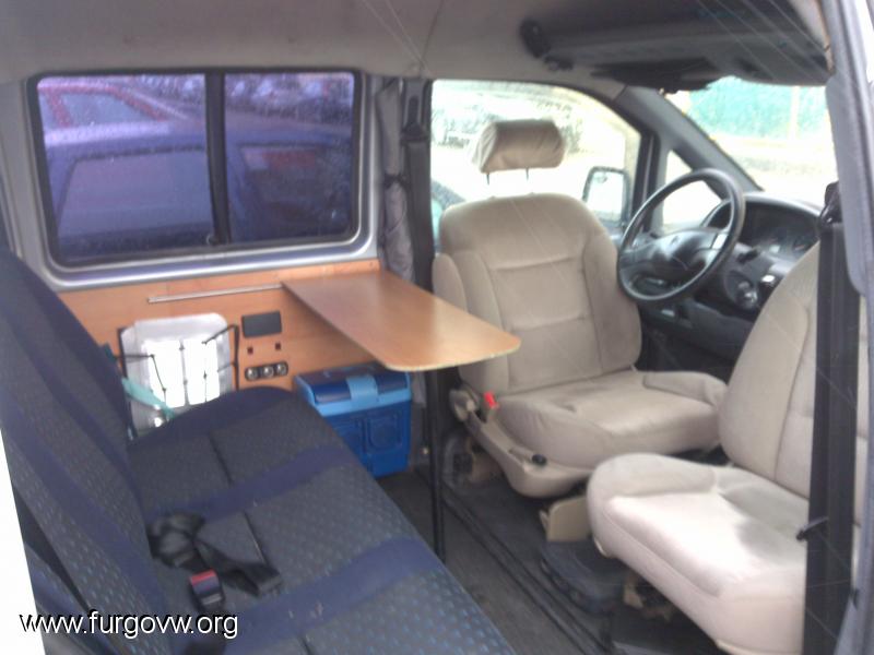

Estas son las  .fotografo del nuevo salón, comedor, sala de estar... .meparto
ya sacaré mas fotos cuando estén las fundas puestas

joe que pasada los arcones ke te hiciste muchisimo mejor ke los mios con esa puertita trasera, ( por ke no se me ocurrio ami en el momento de hacerlos) pues eso ke me ha encantao a disfrutarla compañero
el tamaño no importa.......sino como lo administres

Muy bueno Ñoz como cambia el saloncito con los asientos giratorios.
A ver las cortinas ....... que quiero copiar ideas  ;D ;D

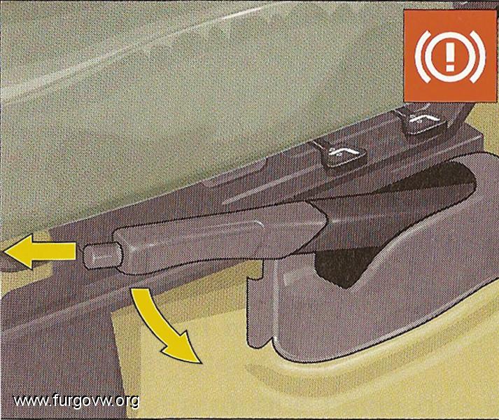

Lo del freno de mano a mi no me funciona como funciona tirando para fuera???? el mio esta fijo o se ha quedado pegado de no moverlo nunca ¿¿??
ñoz
si puedo esta tarde cojo el manual de instrucciones de la furgo y te pongo lo del freno de mano que venia bien explicado. Esas dos fotos esta hechas con el freno de mano Bajado de esa manera.

Que va Ñoz eso en la mia no funciona no me suena ni haberlo visto en el manual.... la cosa es que me mangaron la documentacion una vez que me abrieron la furgo  .lengua2
Pero va muy duro es que mira que he tirado homre soy un poco flojeras pero he tirado con ganas casi la lio creo. Pero ese boton solo va para tran no pa lante  ???
Tampoco me preocupa mucho que no sea escamoteable con poner una marcha girar el asiento y poner otra vez el freno seria suficiente ¿no?  ;D

bueno, por lo menos lo hemos intentado,  no?
la verdad es que es lo que dices tu, poniendo una marcha solucionado el problema ;D

muy chulo el montaje, a mi me queda mas o menos igual, lo unico que tengo una mesa mas grande porque tenia la tabla cortada ya...
La cortina, yo hicre una sustituyendo las grapillas de plastico que tenemos en el techo por grapas portaequipajes , que las vendian en la peugeot a 1 €. Puse un tornillo y la grapa esa y luego la tela con mosquetoncillos... A ver si subo las fotos..

ME GUSTA LA PARTE TRASERA. COMO HAS UNIDO LOS ESTRECHOS ARCONES A LA CARROCERIA.
