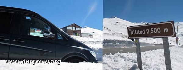

Confirmado: en las calefacciones estacionarias por agua, no se produce el error F12 como en las de aire por déficit de comburente debido a la altitud. Lo hemos comprobado ayer en el albergue universitario del Veleta, en Sierra Nevada, a 2500 msnm. La calefacción ha funcionado perfectamente.

viano, a mi me nunca me ha fallado y la he probado a 2200m...asi que a no ser que el quemador sea distinto no te fies, que la altitud no deja de ser una referencia muy vaga, con un anticiclon o borrasca encima la presion, cantidad de oxigeno y demas varia como de la noche al dia...
