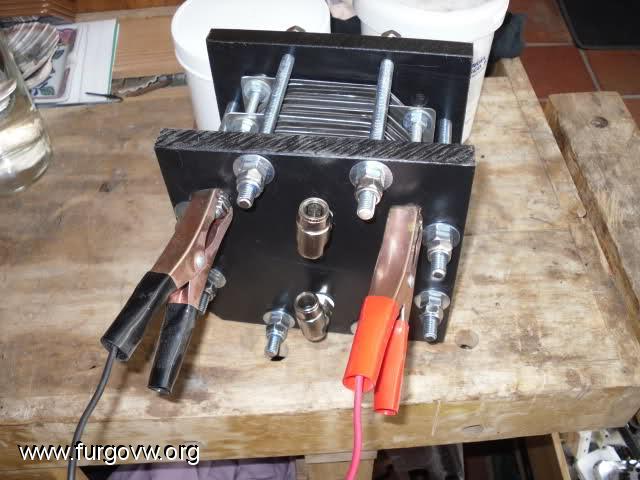

Bueno, como yo creo que si que funciona, os dejo una foto de la celda a falta de las pruebas de consumo y produccion de hho.
