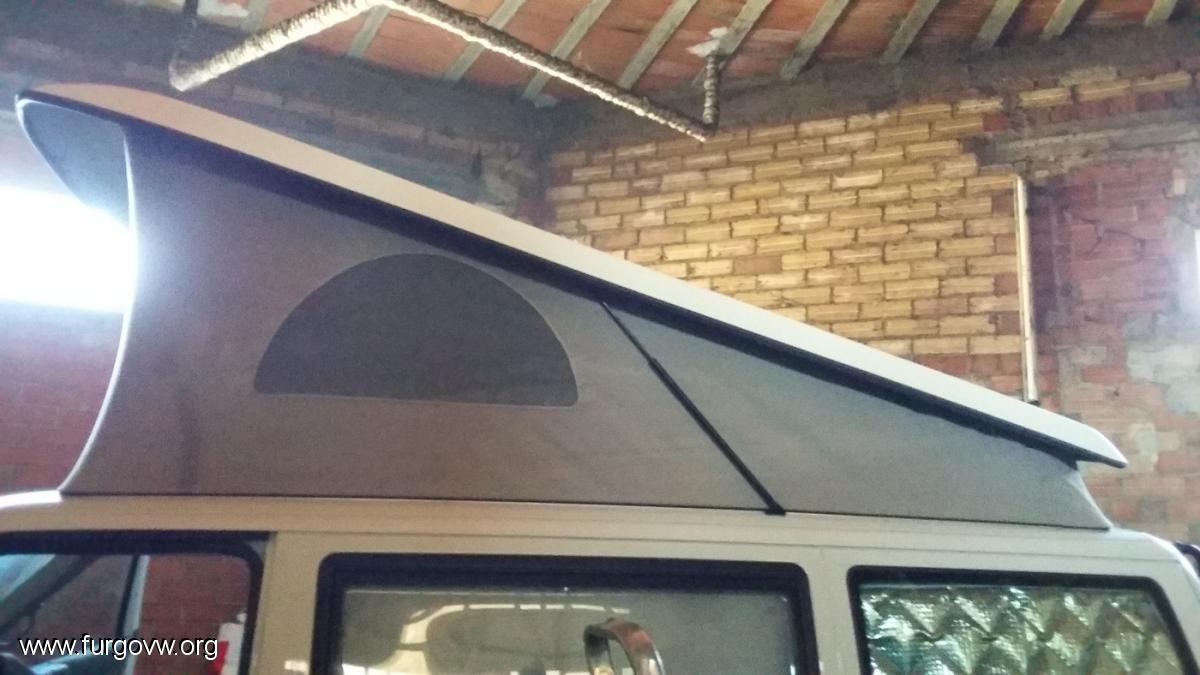

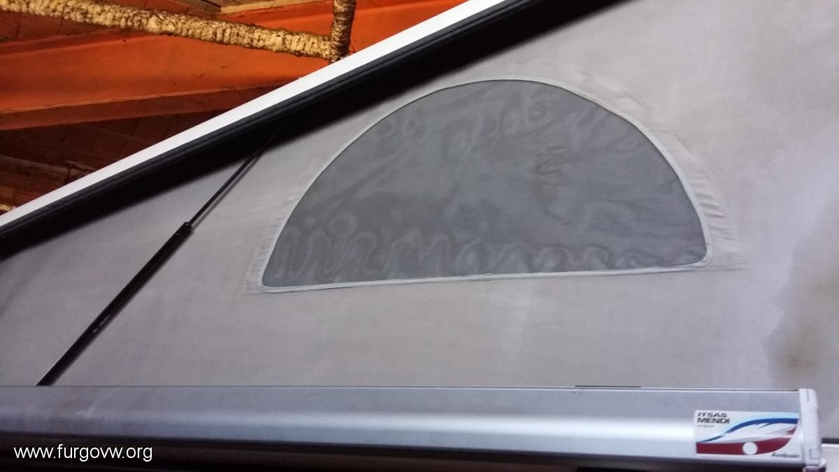

Bueno,
ya he montado los hidraulicos y agradecer a los que empezasteis con este brico pues ha sido muy facil siguiendo las indicaciones vuestras. Los he puesto por fuera la lona. Antes de hacer los taladros comprové las medidas y yo los he puesto a 100mm de la puerta corredera en vez de a 90mm. Todavia podria haver ido un poco mas adelante pero no mucho más. No vale la pena arriesgarse a que no cierre el techo por lo que se ganaria (algo mas de fuerza de apertura) Con la que tienen es mas que suficiente.
Para sujetarlos en el techo he hecho agujero pasante con juntas de goma. Para la parte inferior, tornillos autoroscantes con junta de goma entre la rotula y la chapa. Aqui muchos problemas de humedad no se pueden tener puesto que al cerrar el techo estos quedan protejidos por la junta de este; ademas, cuando llueve la mayoria usamos o fonda thais o cerramos el techo. Poca agua le va a dar en la fijación.
Un brico facil y muy util; se podria decir que indispensable por la comodidad que se gana. Incluso con una baca y un cofre cargado si fuera el caso, el techo costaria bastante menos de levantar que como estaba de serie.
Saludos!!
os dejo un par de fotos.

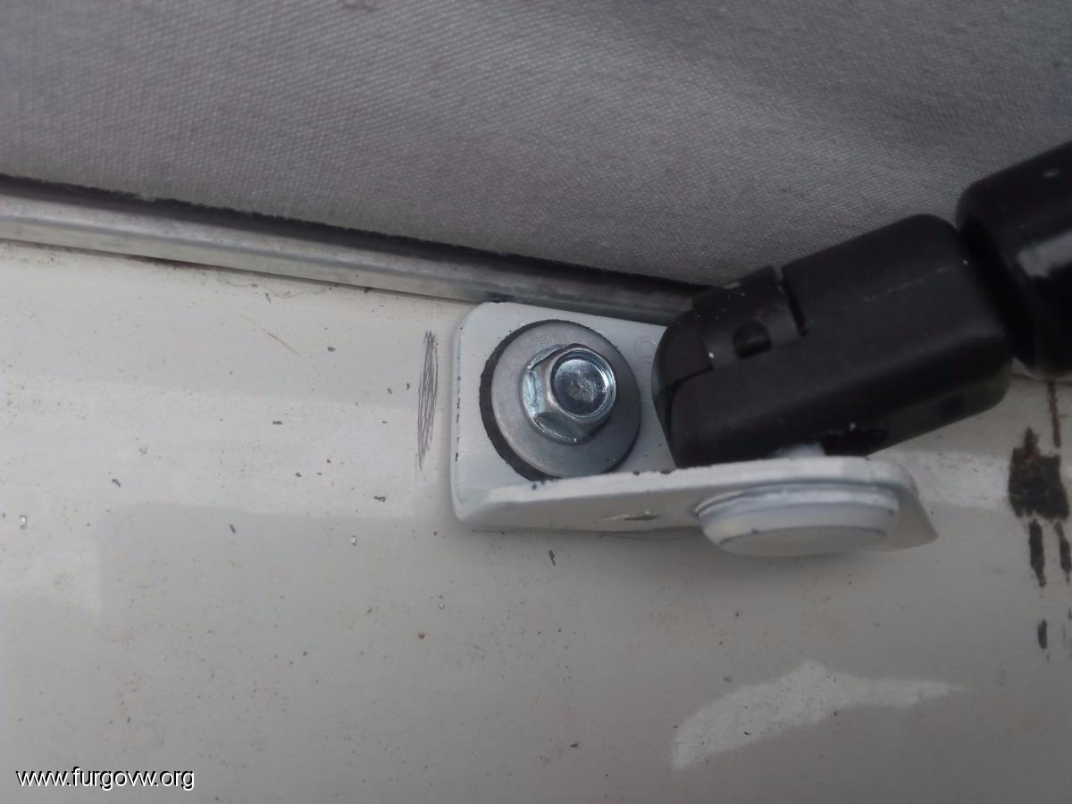

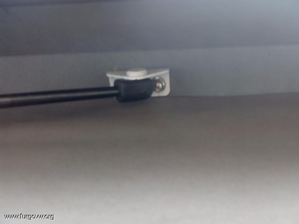

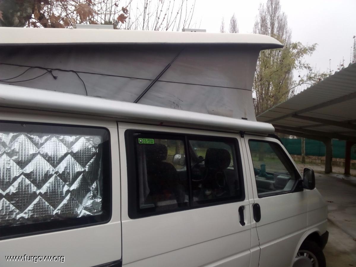

Pues brico hecho, menuda maravilla y que cara de felicidad al ver a la mujer subir el techo  ;D.
Los hidraúlicos están cogidos donde el compañero aballana (27€) y las rótulas de desguace (gratis). Siguiendo un poco los pasos del brico quedan instalados, aunque he de decir que uno de los lados se me fue un poco la medida por medio centímetro y después para hacer pequeño el hidrúlico y meterlo en la rótula tela de lo duro que estaba.
Gracias a todos por subir el brico.
Dejo unas fotos por si puede ayudar a alguien.
Techo abierto.
Parte de abajo.
Parte de arriba.

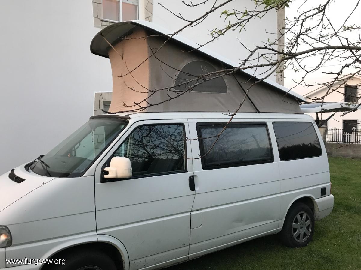

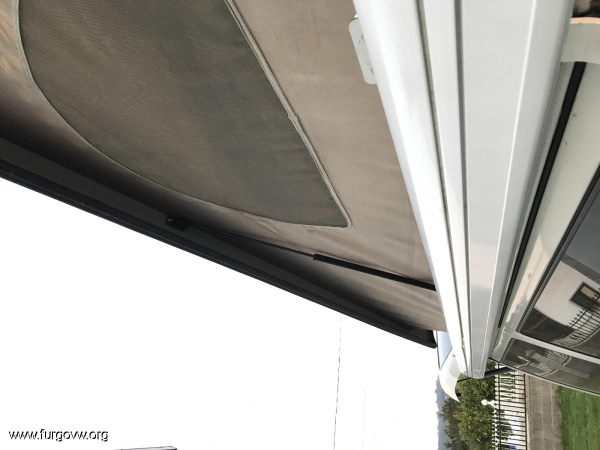

Buenas,aquí otro que se animó  a instalar los amortiguadores gracias al creador de este hilo y también darle las gracias a aballana y fagus que me solucionaron todas las dudas que tenía y a un buen amigo mío  "mil gracias chicos".
Yo los puse igual que fagus y aballana.
yo cogi las medidas con techo levantado,desde la unión del portón trasero 108cm presente el amortiguador abierto para colocarlo y marcar la parte del techo donde asiente el ángulo y seguidamente a taladrar atornillar y listo.
Los amortiguadores que instale son los de un opel tigra de 88cm y 355n.
Decir que los puse por fuera porque por dentro tengo los aislantes Termicos interiores de westfalia y igual quedaba todo muy justo y lo veo más limpio por fuera
Una maravilla de brico sube el techo solo y bajarlo casi no cuesta nada y lo mejor la mujer contenta que ya puede Cerrar y abrir el techo ella sola
