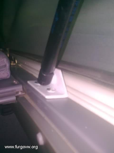

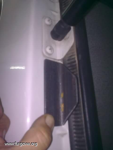

Ya tengo instalado los amortiguadores del techo,los materiales son los siguientes
Dos amortiguadores de porton traseso opel tigra A
Cuatro rotulas de sujeción
Un trozo de ángulo de 30x30
Pintura
Cuatro remaches de tuercas

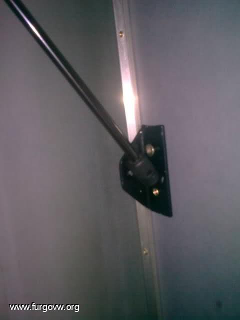

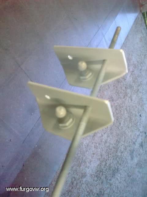

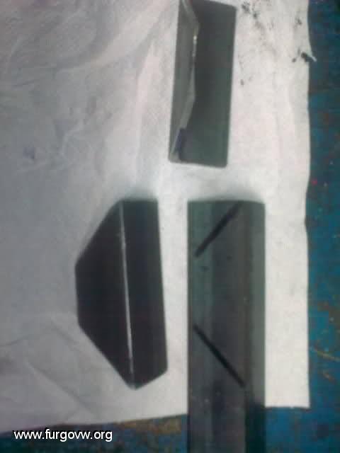

Lo primero fabricamos los soportes con el ángulo
Tomamos como ejemplo los soportes del porton trasero de la furgo
Colocamos las rotulas y pintamos
Perforamos la carroceria con una broca de 9 m m y colocamos los remaches de metrico 6 y fijamos el soporte

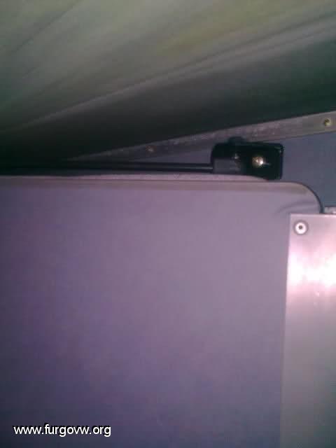

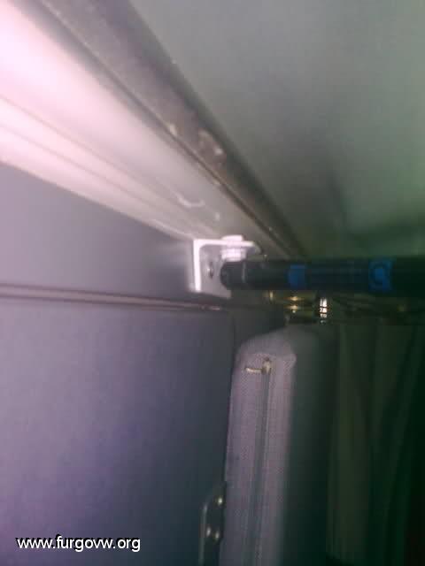

El soporte superior

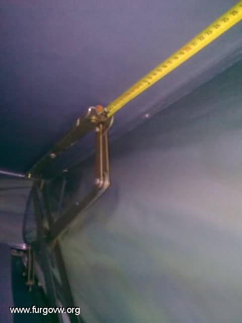

Todas las medidas se toman desde la bisagra

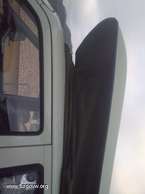

El techo lo aguantan los amortiguadores para poder poner bien la lona
Desde el puesto del conductor con un pequeño enpujoncito de sube el techo asta el final

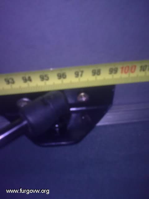

JORDAN
Las medidas del amortiguador cerrado son de 55 cm y abierto 103.9cm.
lo mas importante no es la longitud del amortiguador que puede ser mas corto o mas largo sino su dureza que es de 355 N.
Si no los encuentras mira en este sitio.
