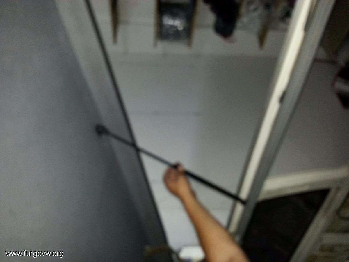

Ayer me decidí a hacer el brico.........

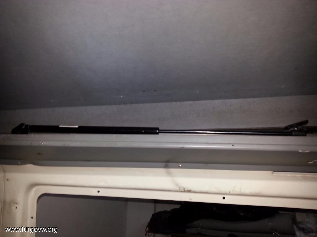

Pues una vez sacada las medidas correspondientes, hice los taladros para la parte baja, a 25cm de la bisagra....y cuando decidí marcar el techo para hacer los taladros, me sucede ke los puntos donde va la pletina con la rotula, se kedan justo encima del hidráulico.......tal ke así
Si os fijais, en la foto se ven los dos puntos donde debería de estar atornillao el soporte superior...
Esta foto aki no se ve bien, pero se supone ke esa es la medida correcta........
No entiendo xq se kedan en esa posición?
Y si lo adelanto.......no se kedaria el techo mas bajo?
Saluds

Tenéis foto de como OS kedan los resortes cuando tenéis el texo bajado........
davideus
Cuánto miden de largo? Se ven pequeños. Debes jugar con el ángulo.
Creo recordar q hay un tamaño mínimo de resorte, si no, es imposible.

jkrstwagen
Buenas....!!!
De eje de rotula a eje de rotula, mide
En centimetros.          65cm
En milimetros.             650 mm
Son los mas largos ke he encontrado x aki....
Los he colocado a 25cm de la bisagra o compás del techo....
davideus
Revisa el brico primeras páginas. Se habla de +100 cm extendido. No son viables, a mi juicio.
Los míos sacados de desguace, creo q eran 90 y quedaron justitos.

Yo creo...ke
Se tiene ke jugar con el ángulo dependiendo de la longitud del resorte....pero, yo no doy con su posición exacta...... ???
No lo entiendo.... mido la longitud, marco la posición y se me keda justo x encima del resorte en su posición mas cerrada.....según los dos puntos donde va la rotula........
He bajado el techo cerrado del todo, se kedan unos 6/ 7 cm entre el techo y el marco donde va fijado el soporte....... supongo ke el soporte no se kedara del todo paralelo al marco....no? Tendrá un poko de inclinación.......
