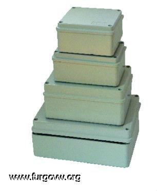

Ahora me falta ingeniármelas para poner la bomba de agua en los bajos.. No encuentro ninguna caja estanca que tenga las dimensiones apropiadas... Ya te contaré como queda la jugada :)

alcasa
Cita de: SPliTeR en Junio 29, 2012, 15:19:48 pm
busca en casas de materiales para instalaciones electricas, yo encontré una caja de conexiones que me cabieron bien y justas la bomba y el depósito de expansión de la Fiamma y además esa caja encaja de maravilla en los bajos a continuación del depósito de 45 litros
SPliTeR
Cita de: alcasa en Junio 29, 2012, 16:54:29 pm
Llevo recorridas unas 15, hoy incluso he mirado en almacenes de fontanería, ya que una arqueta de plastico serviría, pero la pequeña es muy pequeña, y la grande muy grande.. Al final pondre un mega tupper ;D ;D

alcasa
Cita de: SPliTeR en Junio 30, 2012, 01:19:08 am
en mi furgo tengo montada una de este tipo:
en la parte baja de esta página están las medidas
http://spanish.alibaba.com/product-gs/watertight-junction-box-514069561.html

le hice este par de fotos a los bajos para que puedas ver esa caja gris, dentro de ella está la bomba fiamma y su depósito de expansión, su válvula de aire para comprobar la presión, sobresale por el lateral exterior y así sin abrir la caja le puedo comprobar la presión, aunque siempre que lo he hecho la he encontarado en su valor ópimo de 1 bar.
SPliTeR
Cita de: alcasa en Julio 07, 2012, 11:30:55 am
Gracias Albert! Tal y como me dijiste, esa caja ajusta como anillo al dedo!
Voy a seguir buscando algo de las dimensiones apropiadas, de momento no he tenido mucho éxito...
