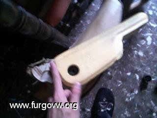

no se si te serviran pero tengo alguna fotos de los primeros pasos:
la rueda negra sale a presion (fuerte pero a presion)
los dos tornillitos fuera
y fuera
en esta saque el tapizado, pero para apretar los tornillos que comentaba no es necesario he. Si quieres habrir el apoyabrazos en canal si ;)
