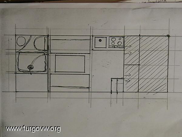

Ayer se nos ocurrió la brillante idea( que seguro muchos otros ya han tenido) de poner el salón en alto, no demasiado, igual unos 30 cm ( medimos 2.20 de alto asi que aun quedaria 1,90) para guardar ahi sillas, mesa plegable, etc.
Bueno ahora dentro de un rato os pondré el planito  en la galería( no se subir fotos)  pa ke veais.

Febrero 18, 2010, 14:09:21 pm #67 Ultima modificación: Febrero 18, 2010, 14:11:37 pm por julsat
perdonad mi ignorancia, la pongo dos veces, quería que saliera en esa posición y ahora no se borrar la primera, si alguien la quiere borrar ok!
El trozo de la cama del capitone  que se sube es en ese que hay unas flechas
Espero que se entienda aunque el dibujo deja mucho que desear.....eso sí, está a escala.
