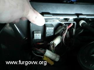

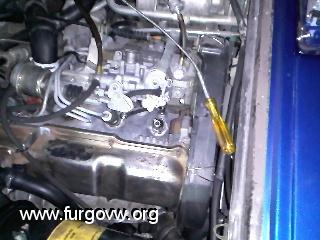

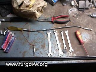

alguna de las herramientas. Llave de 8 para las roscas pequeñas de los calentadores y llave de 12 para los calentadores propiamente. Tambien una llabe de 17 para quitar el tubo de alimentación de la bomba al inyector, y muy util un iman...

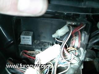

caja con el rele

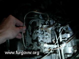

en esta se ve el inyector ya sin la tobera y si os fijais con gafas 3D se ve la llave de 8 "in situ" para aflojar la rosca

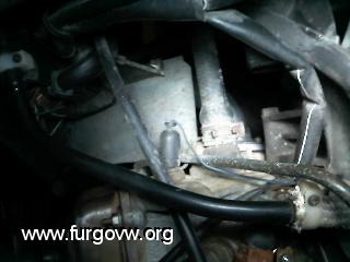

aquí se intuie el primer calentador, conde conecta el cable rojo co la pletina de cobre hacia los otros 3.

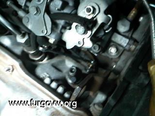

En esta saque el tubo de alimentación del ultimo inyector para trabajar mejor...

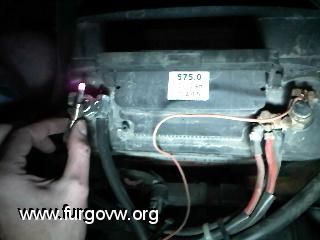

Aquí como comprové los calentadores, con un trozo de cable electrico (que no sea muy delgadito) uno a positivo, y el otro cabo enrollado en la punta del calentador y tocar con la rosca del calentador en el - para hacer massa.

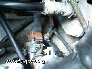

y este "sensor X" de regalo, que no se que funcion tiene ?¿?¿
togo
Hola Redrum,el fusible plano que te comenta gabifly es la plaquita que te señalo en la foto,no esta demas comprobar si los tornillos estan bien apretados y tambien limpiar los contactos de los terminales que llegan al fusible,los del fusible sin pasarse....,yo suelo limpiarlos con  lija  de grano muy fino 800 o 1000,1200...depende de lo que tenga...

dani
el cable ese es azul blanco si no me  equivoco es de presion de aceite en la culata.

redrum
Cita de: togo en Enero 25, 2010, 20:18:55 pm
saludos
tomo nota, mira que lo pense, pero como estaba bastante limpio y no parece que haya un fusible hay y tampoco tenia mucho tiempo, pues ya pense lo tipico.... este modelo ya no debia tener jejeje
