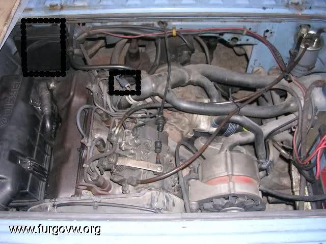

perdona no he podido hacer nada, por ahora te pongo donde están el relé y el sensor de temperatura comprueba que esté bien conectado que tenga bien el cableado y limpia las conexiones que seguro que está sulfatado

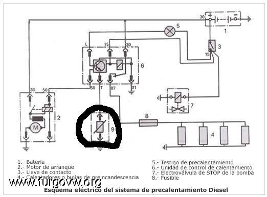

y este es mas o menos el esquema eléctrico de precalentamiento sale el led que no se te ilumina es el nº5, te he señalizado el número 9 que es el sensor de temperatura, en realidad es una resistencia que varía con el calor, si no es ese el problema tienes que ir comprobando cada uno de sus componentes, salen todos... el relé(nº6) , el fusible, la electoválvula de stop, los calentadores etc... y lo mas importante los cables y las conexiones,  no te gastes el dinero aún en calentadores

muy bueno haizkolari, el esquema me sera de gran ayuda y se entiende mucho mejor como funciona el tema de los calentadores, rele, led indicador etc.

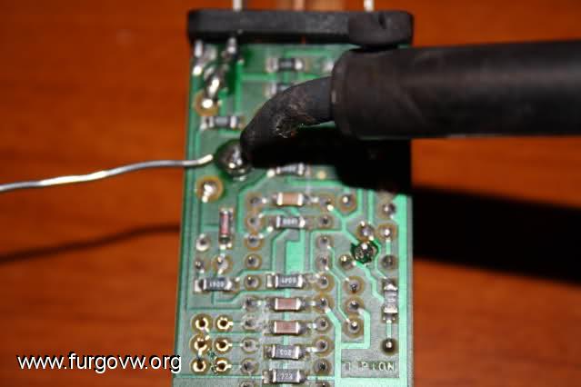

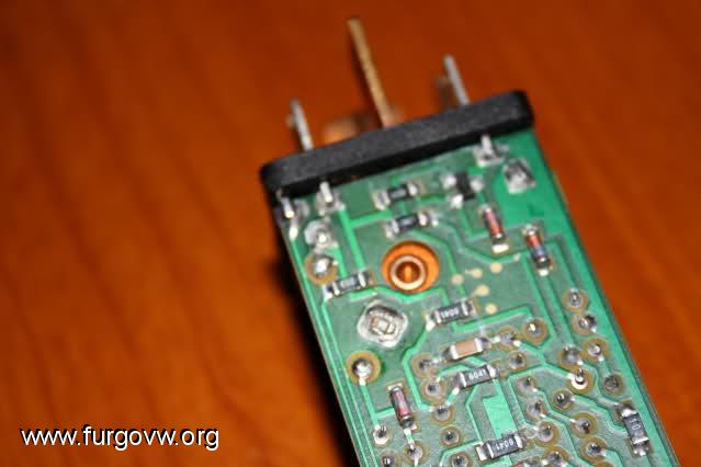

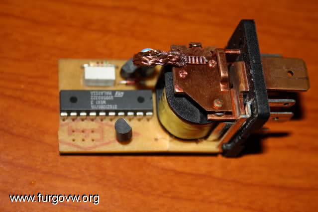

es una transporter 1.7d atmosférico KY supongo que el tuyo es 1.6td (JX) te mando fotos del relé sin la carcasa (no es el original de vw)  tenía las soldaduras de varias patillas agrietadas y de paso hacemos el mecabrico en tu mensaje
