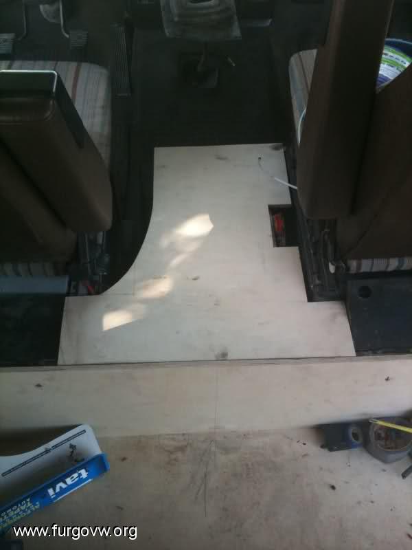

Hoy he seguido con el cajón, de hecho a falta de fijarlo y montarlo, las piezas están hechas. Al final lo he recortado un poco y se ha quedado únicamente en el hueco de la batería, si me da tiempo antes de largarme, lo continuaré hasta la palanca de cambios para tener tambien la guantera:

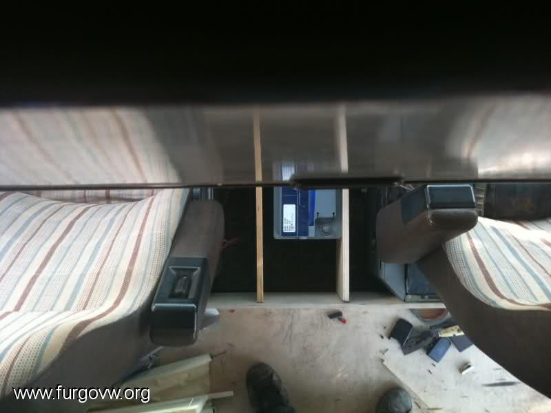

La batería no es la que finalmente irá, esta es de 90 Ah y la que hemos pillado es de 150 Ah (más larga):
Como veis con tanto manejo de tableros ya me he cepillado el embellecedor del enganche del cinturón...
Le he hecho también una foto de la vertical de la puerta del armario de encima de la cabina, si os fijais el hueco que queda para pasar alante es suficiente para no ser incómodo, de hecho se podría pasar sin pisar el cajón:
De todas formas este cajón es de prueba, en cuanto vuelva de vacaciones lo haremos de nuevo.

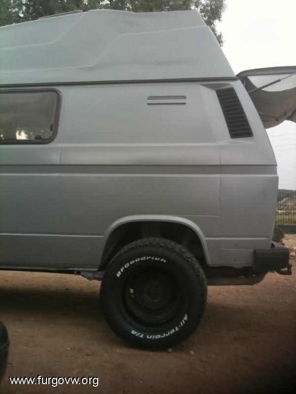

Un regalito que le ha caído al trasto (está superpuesta):

Coño ke ruedacas no me habia fijado ?¿ medidas ?¿ me ponen :D

Cita de: donvito en Septiembre 02, 2010, 15:01:50 pm
215/70/16  ;)
      Jod... como quedan en la furgo, aunque esten superpuestas... Si vais a costear y os acercais por Cantabria-Bizkaia, pegame un toque... Es para babear un rato.
