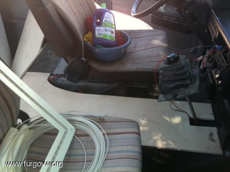

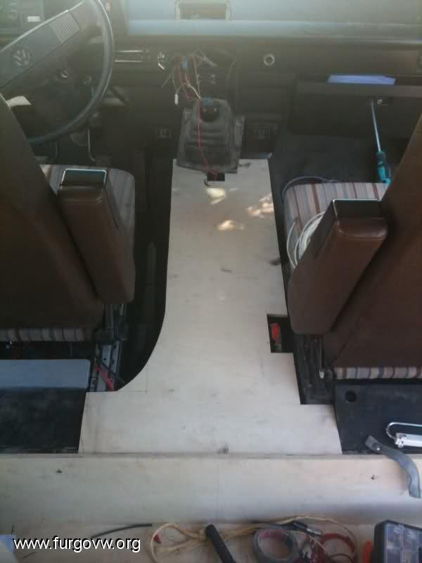

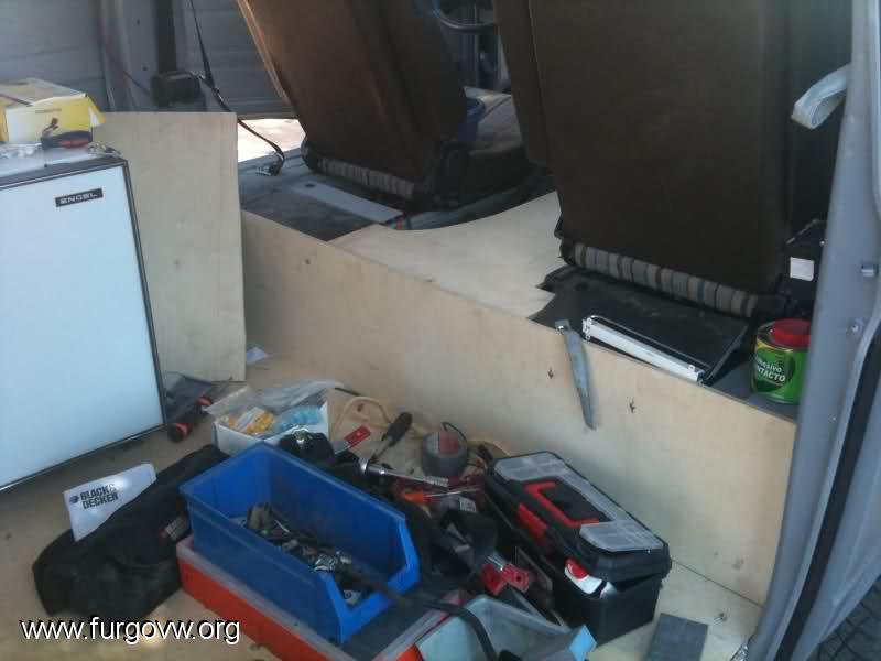

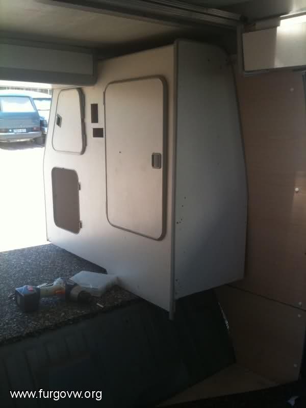

Bueno os pongo uno poco lo que vamos haciendo, hemos puesto el armario ropero que teníamos y hemos hecho la instalación de la segunda batería (gracias a Pepe y Alberto). Esta será de 150 Ah y estará ubicada entre los asientos delanteros, en un cajón inspirado en el que hizo Eli para su T3, digo inspirado por que va a ser lo único que tengan en común claro, igualito me va a quedar a mí que a él  .meparto Aparte de la batería meteremos el inversor, conexiones y dejaremos un cajón aparte para meter trastos.

jodo... y eso ya será cómodo?  lo del cajón en medio ...
debajo de los asientos que vas a poner? donde todo el mundo pone las baterías digo .meparto
donvito
Pues el cajón la verdad que es alto, pero viendo el de Buffer tampoco es que sea muy dificil pasar para atrás, y de todas formas, ¿Tantas veces pasamos por ahí para que resulte incómodo? Yo creo que es un hueco cojonudo que aprovechó Eli muy bien.
En el hueco de los asientos pues no se que poner la verdad, pero es que la pedazo de batería de 45 kg no me cabe en ningun otro lado, aunque ya le buscaré utilidad ya...

hombre yo ahí llevo dos baterías... creo que es el sitio perfecto... la caja de fusibles...y tengo que probar si entra el inversor ..que creo que si
NachoT3
yo este verano he llevado ahi enmedio una caja de plastico con tres cajones, tipo escritorio, para llevar los mapas, camaras y demas a mano y era un poco coñazo saltarlo para pasar para atras.
Igual si lo pones de tal manera que lo puedas pisar pues ni tan mal
Eso si reviste los pilares de chapa con alguna tela o asi que queda muy frio  ;)
donvito
¿Pero que baterías caben ahí? ¿85 Ah máximo no?
Lo suyo es poder pisarlo Nacho, el de Pepe se pisa y se pasa bien atrás, mi idea desde luego es pisarlo. Me voy en 10 días de vacas, me dá tiempo a lo justito jejjjejej
