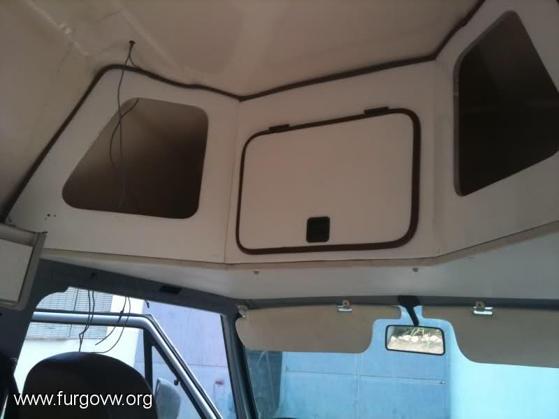

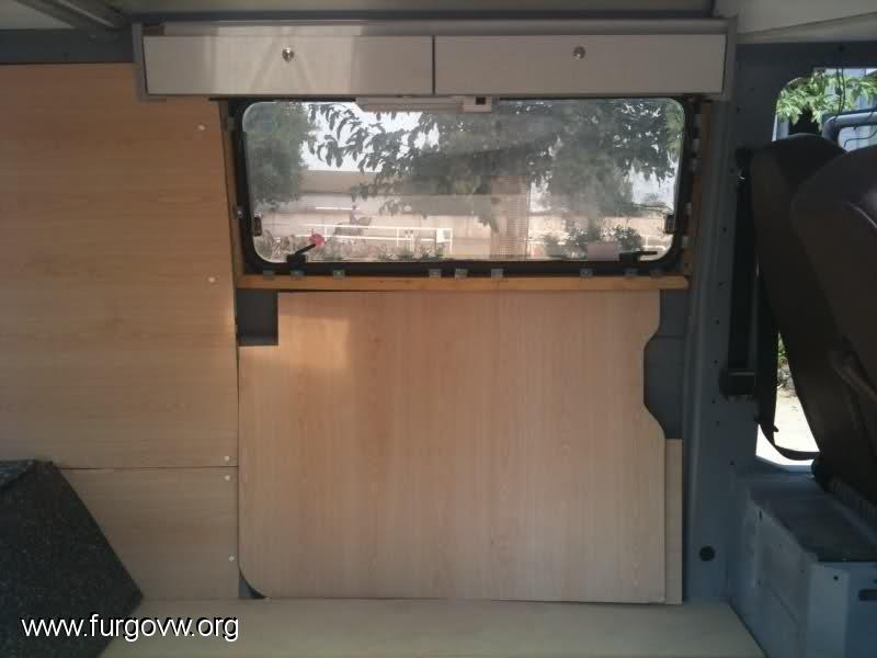

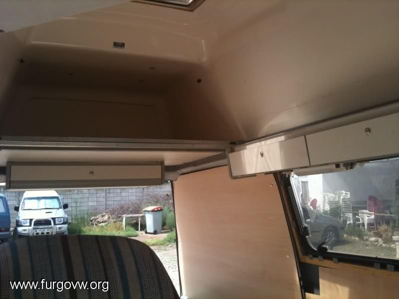

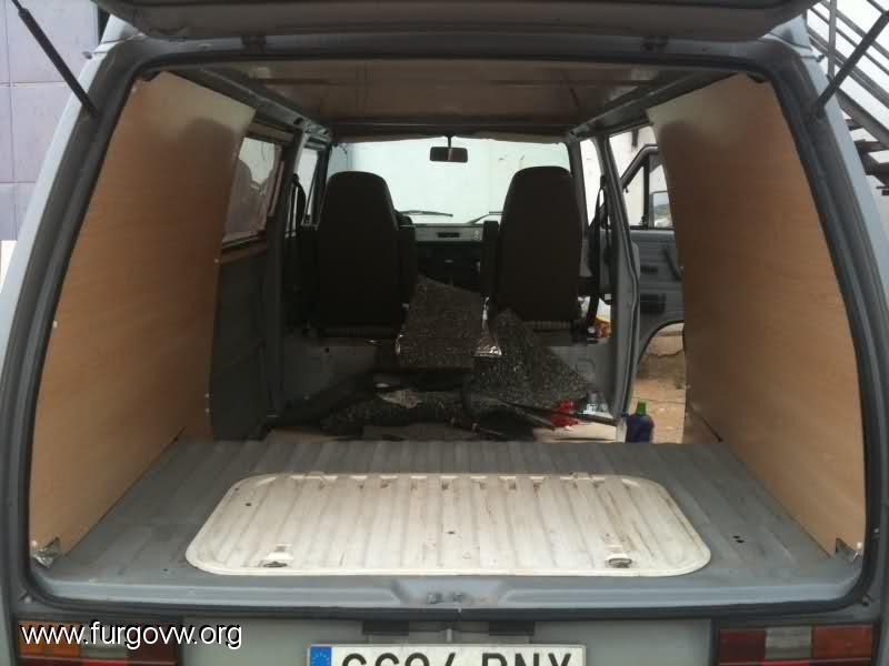

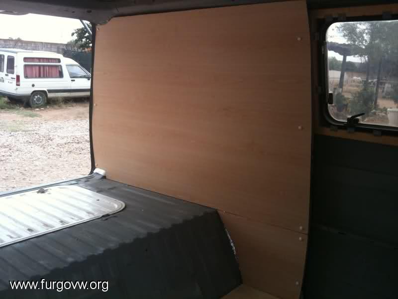

No hay nada como tener fecha de vacaciones y que se venga la parienta para que la cosa avance  ;D, en 15 días nos vamos de vacaciones y vamos a hacer una camperización "express" y provisional (ya me conozco yo mis provisionales). Entre ayer y hoy hemos fijado los paneles y hemos colocado la cama, los altillos y el armario de encima de la cabina:

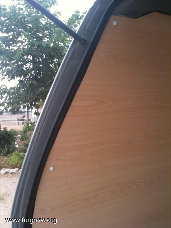

Paneles, con unos taponcitos que tienen en ciudad camper y que a falta de pintarlos se vé la cosa mucho mejor que con los tornillos:

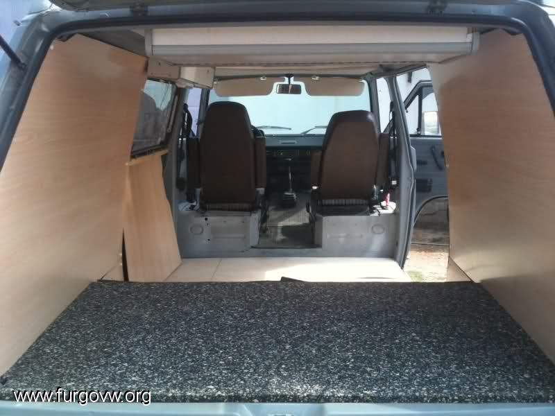

Ya puestos los "muebles":
(Ese panel no va ahí)
Altillos y cama:
Encima de la cabina:

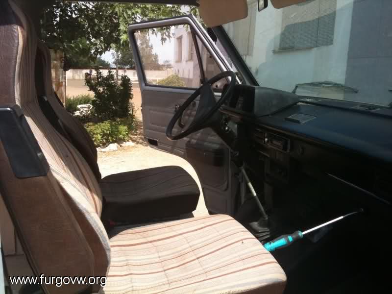

Cabina (fijaos en el pedazo de brico para el cierre de la guantera, ya crearé un post que se lo merece  ;D ):

PERO QUE ENVIDIA TIO!!!! no vas a aislar el techo? yo los armarios de arriba no los tengo aislados y en invierno entra un frio de cojones.... te lo recomiendo tio. que curioso es el armario delantero no? sigue dandole ca#a tio que tienes muchos seguidores impacientes!!  ;D
Que pasa hombre! Pues el techo está aislado ya, es de fibra pero de unos 7 cm de grosor y de tipo sandwich, por lo que espero que sirva con eso. Lo que si tiene es un tacto frío, rollo interior de ambulancia, y eso si que lo tendremos que forrar.
