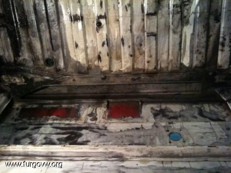

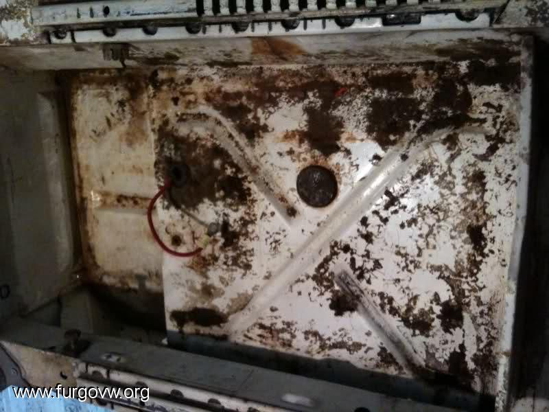

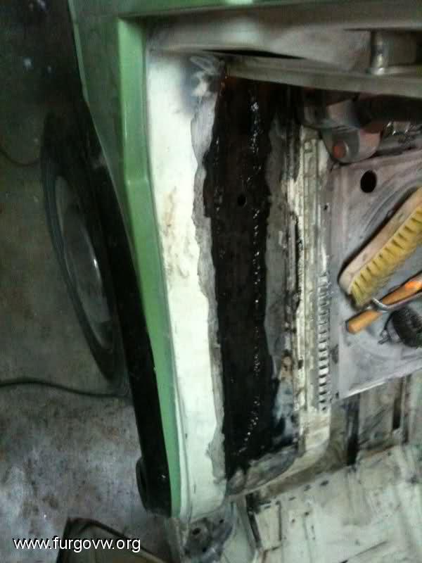

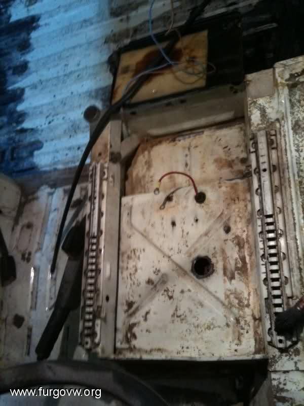

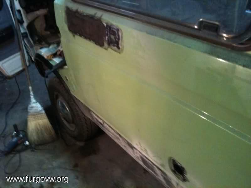

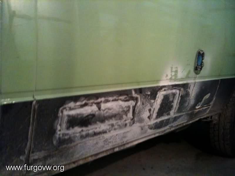

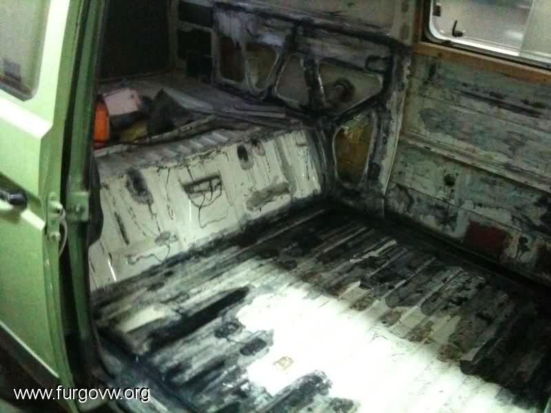

Bueno os actualizo un poco esto, a día de hoy la furgo está con el interior ya prácticamente tratado salvo la zona de la nevera, que como digo estoy esperando la pieza de justcampers para soldarla nueva, el resto, se ha lijado y tratado con oxino ya que no había ningún sitio muy conflictivo. Las fotos son una mierdaca importante, no había luz y son de móvil...
El hueco del asiento del conductor, sobre todo es espuma lo que se vé:
El paso de rueda derecho, debajo de 1 kilo de masilla estaba esta soldadura, pero por suerte muy sana:
Y esta es la zona de la nevera, se vé de culo pero la zona chunga está cortada, y el resto tratado con el convertidor:
El panel por fuera:
Y la pieza que he pedido, si no la he cagado, es para sustituir toda esta zona pintada de negro, que es la que tiene los agujerillos:
En principio el resto está bastante bien, y salvo los bajos que se chorrearán, solo queda pintar la furgo y comenzar a prepararla.

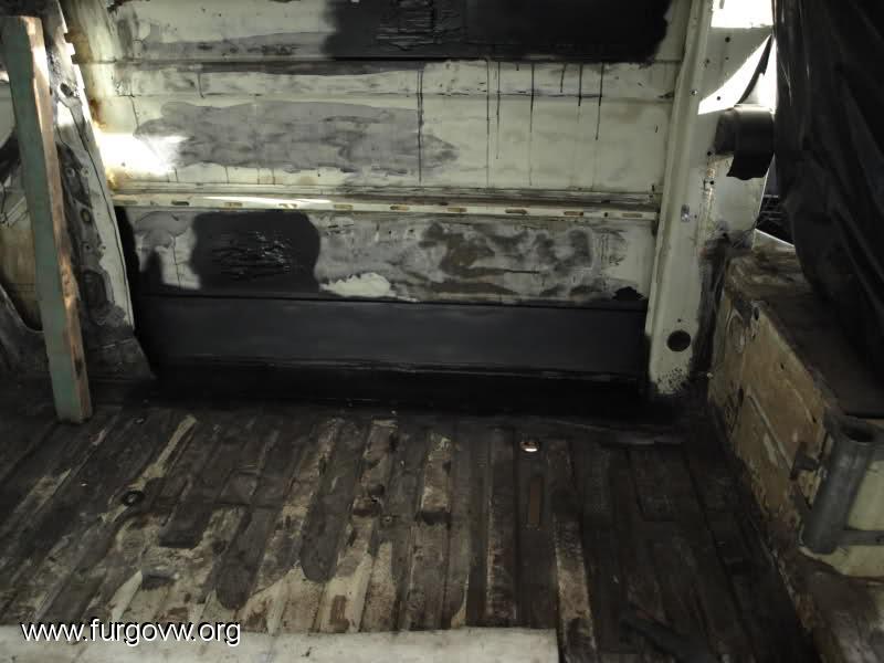

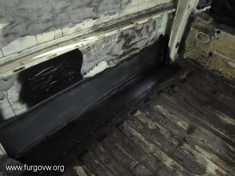

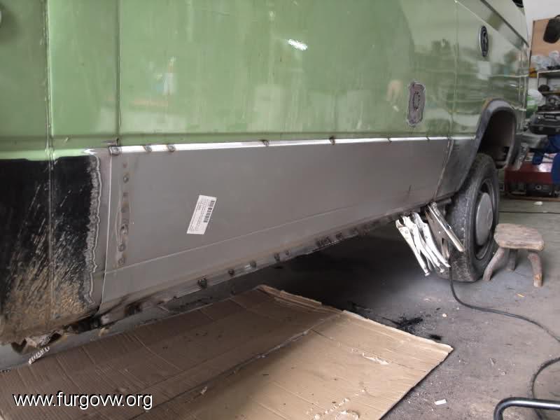

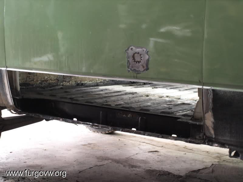

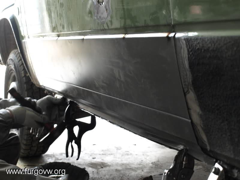

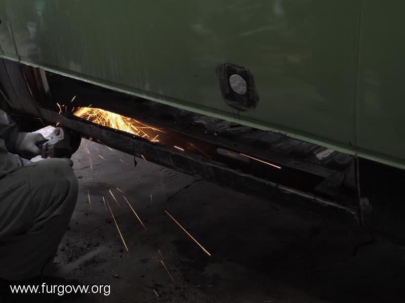

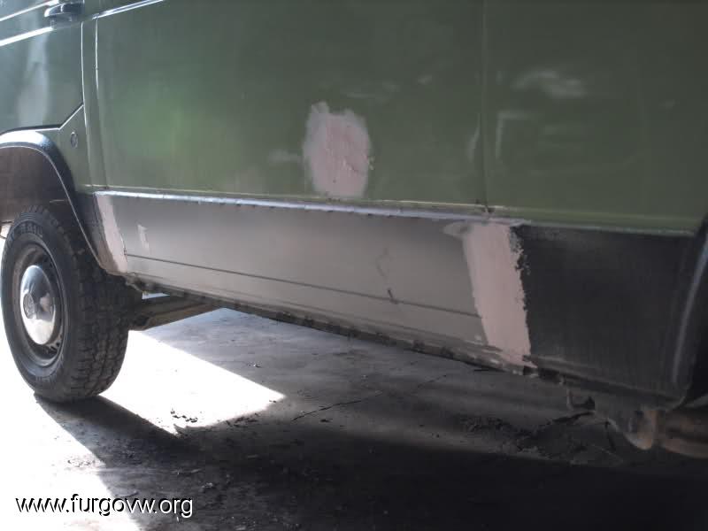

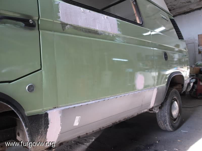

Bueno despues de un pequeño parón volvemos a la carga, le ha tocado el turno a la zona "0", para ello si que hemos llamado a un chapista ya que es un temilla delicado.
Compramos el panel afectado en just kampers y a cortar y pegar:
Ya enmasillado:
Y el interior:
La zona parece que ha quedado bastante maja, y era lo que más jodido estaba, por lo que de chapa me quedan los escalones, y los marcos de las ventanas. A ver si esta semana voy avanzando y pongo fotucas.
