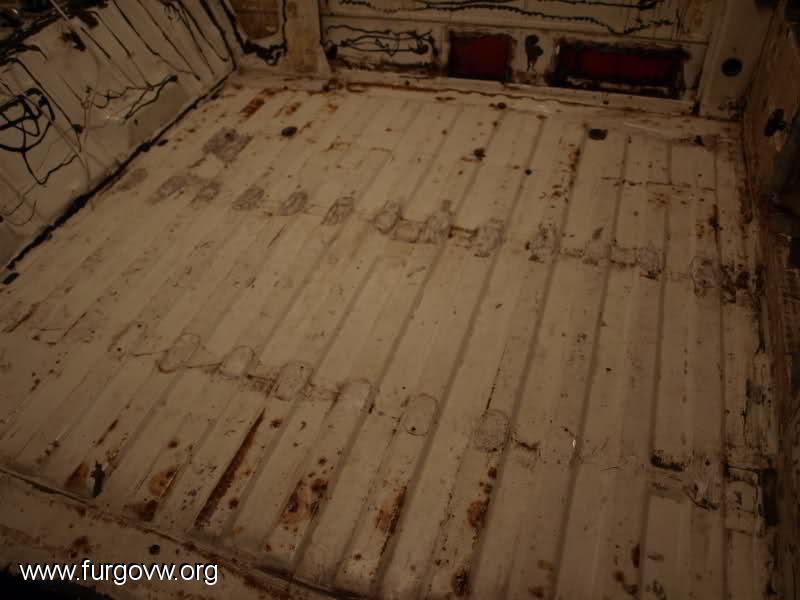

Ayer, una vez pasada la resaca, pudimos echarle un rato. Hemos limpiado un poco el suelo y hemos quitado los raíles, que estaban pegados con kilos de sika, su p****  m****e. Mucho cutter, mucha espátula y mucho sudor:

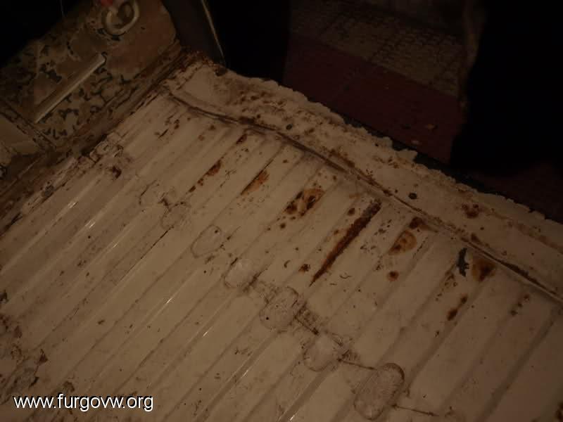

Ya por lo menos podemos identificar un poco más las zonas a tratar:

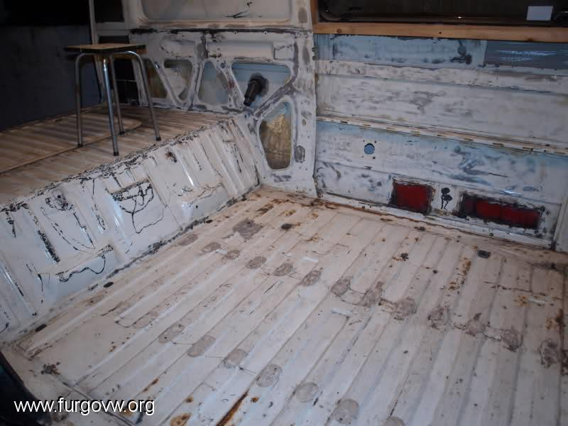

Bueno seguimos quitando restos de sika, yo creo que el tipo que la camperizó era el hijo del dueño de Sikaflex, por que madre mía. Lo que estamos sudando...
Los pegotes gordos, los estamos quitando a cutter, y los pequeños restos, le estamos pasando el taladro con cepillo de puas, y la verdad que de lujo.

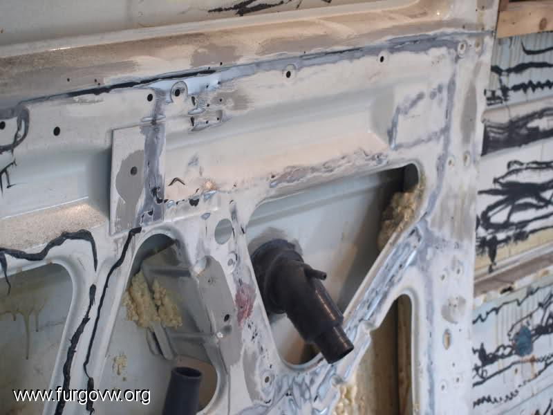

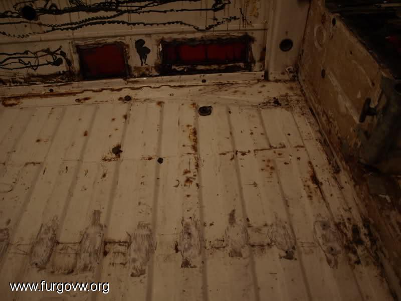

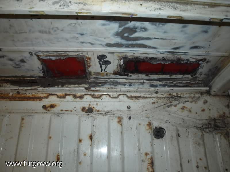

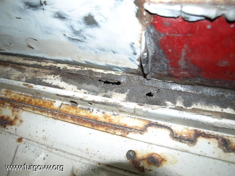

Despues de haber repasado toda la zona trasera, creo que a parte  de los escalones, esta es la zona más crítica:
Un agujero justo en la zona de detrás de la nevera, habrá que meter radial...

xasto. lo de siempre.. la zona de la nevera es la peor ... se nota un huevo, yo cuando desmonté la mía, siendo caravelle... es que está como nueva.
pero la humedad de la zona de nevera-fregadero es mortal...
lo suyo ... ahorrar para una de compresor, a que si arnoldo? ;D

yo no creo k sea por el frigo,sin por el bajante del fregadero,
yo las k e visto a sido pk en algun momento el bajante k es goma se rompe o raja un pelin,y por eso se oxida,se a mojado la fibra k aisla y ahy a estado po to el tiempo k a kerido
creo yop
k no es por la nevera
la nevera desprende hacia la chimenea,y listo,no hace mas nada,
