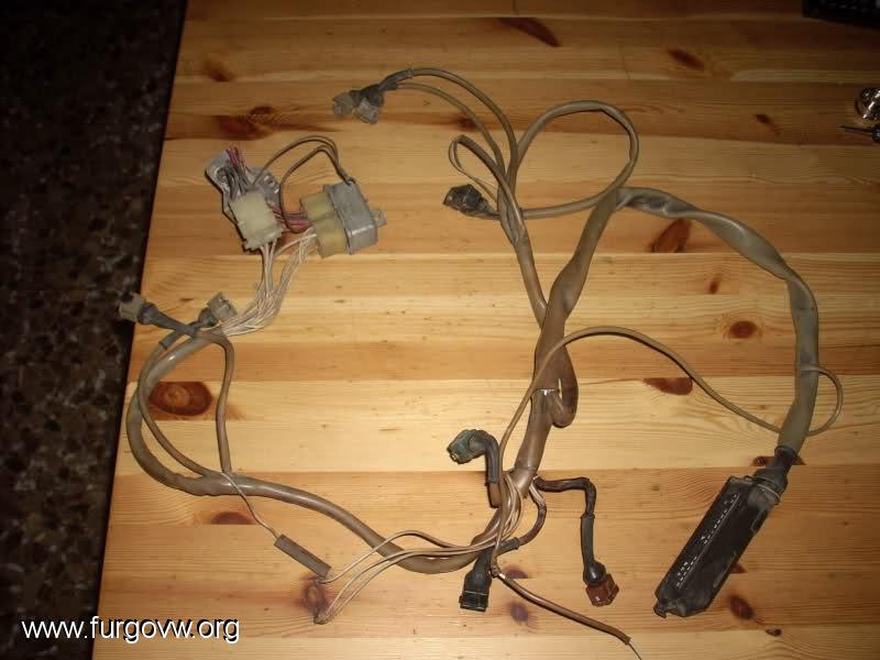

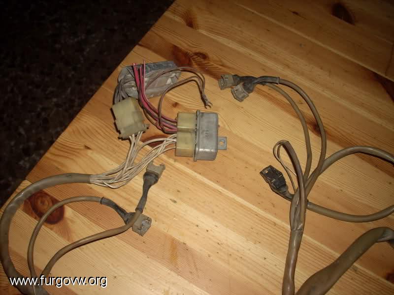

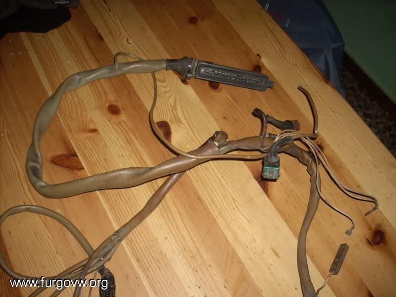

javiseiscientos
estaba todo montado en le motor lo e kitado para hacerte las fotos tu krees ke  ese es el terminal t20 luego te ago fotos para ke lo veas bien y me des tu opinion ,grracias

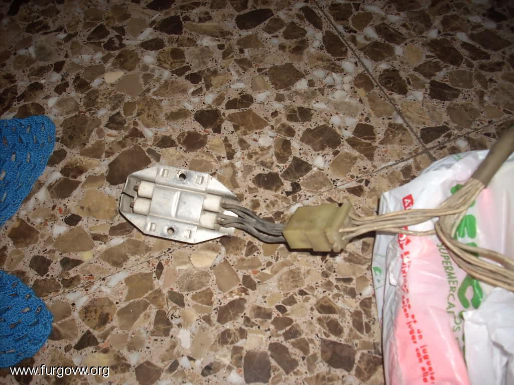

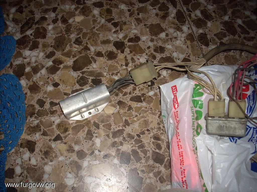

Febrero 15, 2010, 19:18:07 pm #68 Ultima modificación: Febrero 15, 2010, 20:06:35 pm por haizkolari
 al final no es, tiene un número de referencia de fabricación 022 906 079  lo acabo de ver en el ETKA y pone que es una "resistencia previa"   :-\ aunque tenía la pinta de ser el t20 pero no,  es la resistencia para inyectores N32, en algún sitio tiene que estar ese conector, por el vanomotor por ahí escondido, tambien he visto que tiene conectado las luces de freno y marcha atrás eso puede ser una pista

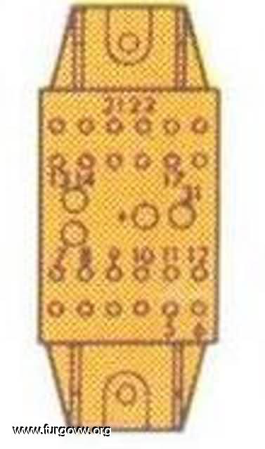

tiene que ser algo parecido a este dibujo que sale en el esquema, ¿no te suena?

haizkolari
pues hay que hacerle llegar la señal que produce el captador a la centralita sino lo mas seguro es que no te encenderá ...en principio por lo que parece que la señal entra por el borne nº1 de la centralita através del cable que viene del nº1 de la bobina ¿no? que sale por el cable blanco-verde de la conexión 18 del terminal t20... mira a ver si del nº1 de la bobina sale un cable blanco-verde ahí tendrías que conectar uno de los cables amarillo o naranja del captador y el otro no estoy seguro en donde déjame pensar  :roll: y estudiar un poco
