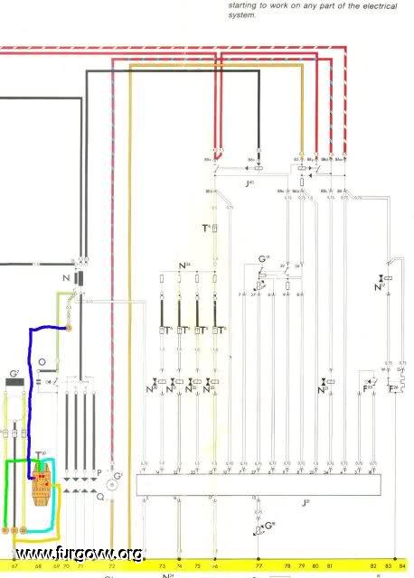

javi creo que ya sé donde va conectado . Los números de los puntos rojos corresponden a los terminales en el conector central T20 te dibujé en verde cómo debería ir  el cableado
en este esquema se aprecian bien los puntos con los números 21,31,22 y el conector central es de una t2 del 76
http://www.vintagebus.com/wiring/bus-76.jpg

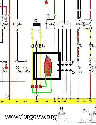

el esquema es del 76 pero se vé mas nítido http://www.vintagebus.com/wiring/bus-76.jpg
  , los puntos naranjas tienen un número, ese mismo número viene en el terminal de conectores (T20) en donde debes conectar los cables del captador y el cable blanco-verde con el número 13 (la línea azul oscuro) que es la que envía la señal  por la conexión nº1 de la centralita
creo que este es el terminal del que te hablo o algo parecido

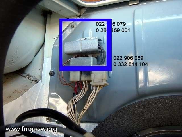

noooooooooooooooooo  .loco2, te dije que si tienes un enchufe como el de la foto que te puse  no tiene importancia por que es la toma de diagnosis y no va nada conectado ahí.Ahora hablamos del captador, tienes que conectarlo como te expliqué en el anterior mensaje, en la terminal de conexiones, si no la centralita le faltará ese dato y no arrancará el motor. Identifica y si puedes ponme fotos de todo los componentes del encendido... captador de volante, bobina,centralita,terminal de conexiones,doble relé,distribuidor todo o voy a tener que ir hasta Madrid  a colocartelo todo  ;)

la única electrónica es la centralita lo demás es electricidad, que no te dé miedo, el captador sólo son tres cables dos amarillos, uno va al nº21  y el otro al nº22 del terminal, el negro va al nº31 del terminal y a masa su función es proteger la señal (es como la malla que protege los cables de las antenas de tv) luego fíjate que del nº 13 del terminal sale un cable hacia el primario de la bobina de donde sale otro cable (blanco) hacia la centralita por ahí es por donde le llega la señal y tambien otro al condensador del distribuidor , tú sigue las líneas como si fueran un mapa de carreteras

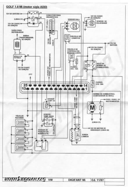

trataré de explicarte como leer el esquema.... en el enchufe o en la misma centralita vienen grabados los números de las conexiones del 1 al 34 o algún nº de referencia para que puedas saber el orden y en el terminal de conexiones T20 tambien tiene que tener gravados los números del 1 al 31 o alguna referencia , cada conexión de cada componente viene en el esquema marcado con uno de los números que que hay o en el enchufe de la centralita o en el terminal,, lo único que tienes que hacer es ir emparejandolos por ejemplo el 21 del captador con el 21 del terminal etc,etc,... y así con todos los demás cables... mira el gráfico que te pongo no es de t2 pero para explicar sirve, tiene como referencias el 25-13 y el 14-1 así sabemos que el sensor hall viene  marcado en sus conexiones con el 7, el 8 y el 18 que van a parar al 7,8 y 18 de la centralita o las válvulas inyectoras marcadas con el 12 van a la conexión 12 de la centralita, ahora mas difícil busca el sensor de temperatura de ar(aire), viene marcado con el 9 y el 6 ¿adonde se conectan en la centralita? pues sólo tienes que ir a la conexión 1 que hay en la centralita y contar hasta seis y hasta nueve no ves que es fácil  ;)
