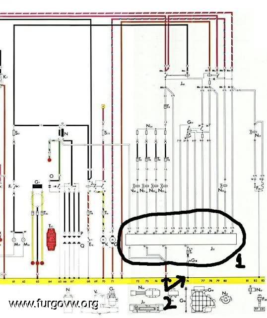

Esquema eléctrico de motor tipo 4 .Alguien me ayuda con la electrónica???

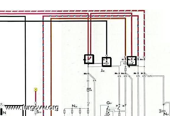

quieres saber como va conectada la centralita? en pricipio centrate en esta parte que es la que te interesa el 1 (J 21) es la centralita y sus conexiones vienen numeradas, el conector tiene que tener esa misma numeración por ejemplo el borne nº 1 se conecta al primario de la bobina (N) las conexiónes 14,32,33 y 15 corresponden a los cuatro inyectores N30,N31,N32,N33 y el inyector de arranque en frío que creo que es el N17(estoy dudando con el N21 aunque este parece la válvula de aire adicional ), los bornes 14,17 y sin número van a masa el 13 no sé muy bien que es (G28) a continuación se conecta a masa que es el cable que señalizo con la flecha y el nº 2 que puse, el caudalímetro G19 va conectado a los bornes 7,27,6,9,8 luego están los relés J40  no se distingen algunos números el ¿88b? alimenta a los inyectores y a la centralita por el 20 el borne 88a y 86b al 39 y 36 del caudalímetro el 88 da positivo al N21(¿starter?) y 86 alimenta a la centralita por la conexión 4 y  al N17 inyector de arranque en frío? joder es fácil, no? es como leer un mapa  ;D

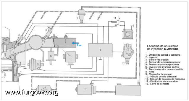

aqui tienes la posible distribución de una manera mas visual, el sensor de presión nº3 sustituyelo por el caudalímetro

kaizkolari  eres mi salvacion ,sisi como un mapa para alguien ke controle la electricidad si  .loco2

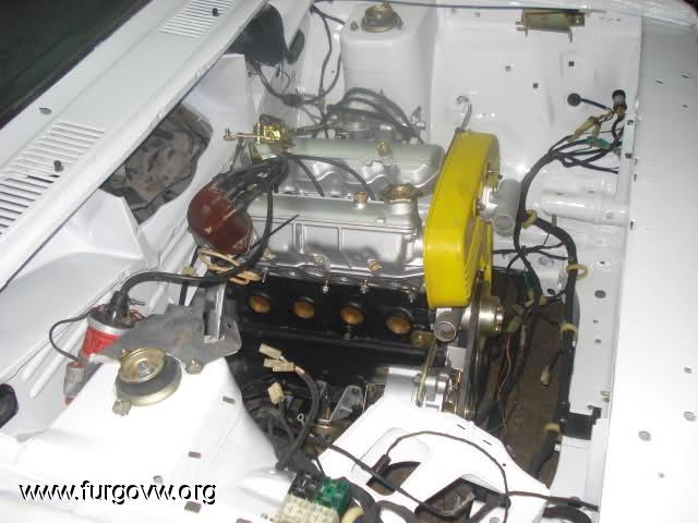

lo unico ke keria saber no se si me lo habras dciho o no eske kiero meter toda la electronica de tipo 4 2000cc inyeccion en un 1600cc  y mi duda es con 4 cables son 3 rojos y uno negro ,es buscar donde van .me puedes ayudar salen del rele doble ke lleva la instalacion,lo demas lo tengo todo,gracias por contestar

supongo que te refieres a este relé... por los colores que dices hay dos cables rojos que salen de 88a(parece una ¿a o 2?)  da igual cual uses siempre que uno de los cables vaya a bateria o positivo directo (30) y el otro al 86y del mismo relé(este sería el tercer cable rojo), el cable negro que sale del 86c va al primario de la bobina
javiseiscientos
el negro y rojo ke estan mas juntos no serian para la bobina,el el rojo gordo para directo bateria y el otro positibo contacto,  yo no  controlo mucho la electronica fue lo ke me esplico mi amigo ,gracias

asi es un poco complicado yo te hablo con respecto al esquema no sé como es tu relé, en la base suelen poner los números de las conexiones que son equivalentes al esquema el 85, 87, etc..., pon una foto a ver... en el esquema el cable negro está conectado al fusible S21 que a su vez deriva al primario de la bobina que es el componente con la letra N, ese cable es un positivo de contacto (15), si sigues el cable negro te llevará a la llave de contacto que es el componente D . El cable gordo rojo que dices es positivo directo (30) sale del borne 88a y se conecta al componente A que es la bateria, los dos rojos que te quedan son un puenteo entre el borne 88a y el 86y

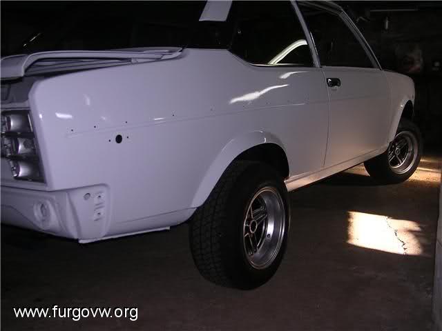

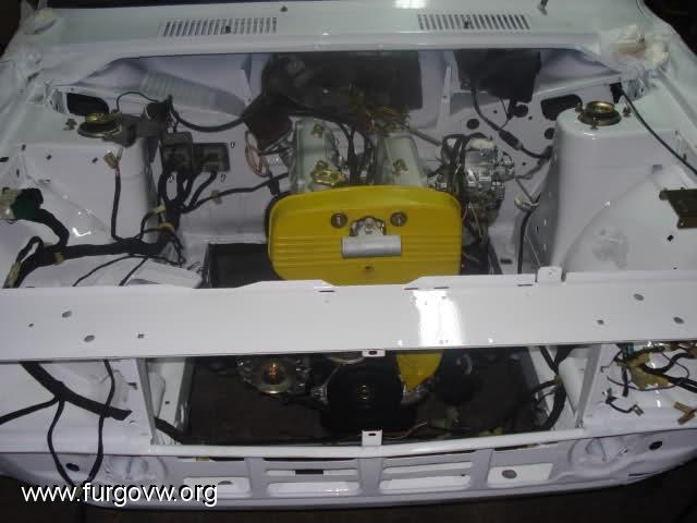

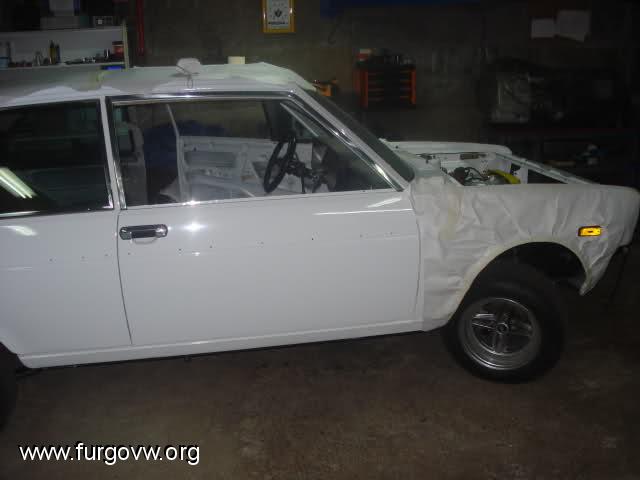

no te preocupes entre tu y yo seguro que lo conseguimos arrancar  :roll: , tambien ayudé hace poco a un amigo restaurador(muy bueno por cierto, para el que esté interesado en que le restauren la furgo pero a lo fino-fino,esto es publicidad encubierta jejeje) a intalar el sistema de arranque de un fiat 131 mirafiori y no teniamos ni el esquema eléctrico, nos costó un par de horas de rompedero de cabeza pero al final arrancó por cierto si alguien sabe donde encontrar el esquema eléctrico del fiat 131 se agradece (no sirve el del seat 131)

no es mio lo está restaurando "el resta" el mejor restaurador de seat 124 del sur de Galiza, yo sólo le ayudo cuando tiene algún problema eléctrico ahora le está colocando una dirección asistida con bomba eléctrica de un clio le eché una mano con la instalación que la controla ,otro rompedero de cabeza, para cuando pueda meterle una a la furgo me servirá de experiencia... a ver si me llama y le saco fotos de los avances

88D se conecta a la bomba electrica de gasolina componente G6
88 Y puenteado a 88Z de donde toma positivo directo (30)
88 Z conectado a positivo directo a la bateria, componente A
86 C positivo después de contacto conectado al positivo (15) del primario de la bobina, componente N
86 A conectado al 50 es la excitación del motor de arranque componente B
85 Masa (o 31) es el negativo
