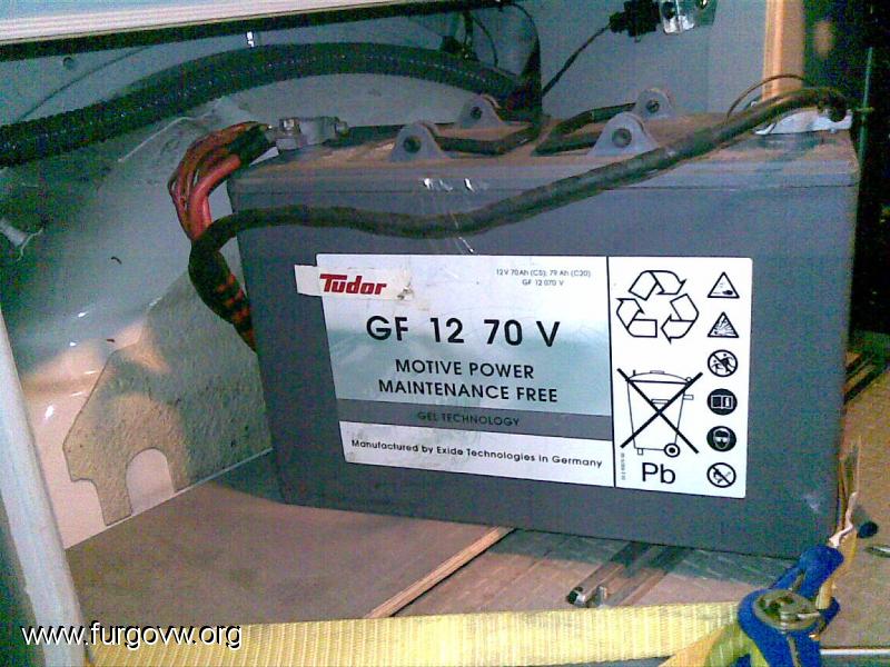

Buenas,
Cuando compré la furgo, la antigua dueña me dijo que l batería auxiliar era nueva. Con el tiempo me he dado cuenta que en ciertas cosas, digamos que no me dijo la verdad.
Os pongo la foto de la batería:
Sabéis si es la original?? Es la adecuada???
Gracias por la info!!

no es la original,la original es de la marca exidegel ,pero esa tambien vale,es de gel,un poco pekeña,por los 70Ah pero bien.

Hombre Cukiyo!!! Gracias de nuevo!  .palmas .palmas¿La de serie es de 80Ah?

la de serie es de 85Ah  ;) yo cuando muera la mia,le pongo una de 100 o mas,la ke kepa en el hueco  ;D

por caber, hasta 210Ah...

Bueno,
conociendo a la dueña anterior, casi tengo que agradecer que por lo menos se la puso de GEL, que no es poco. De momento no tengo porblemas de funcionamiento, pero bueno..

:o  :o vaya pepino,tanto no creo ke meta,tal vez de 120 como mucho.siempre hablando de gel o agm en su defecto.

Hola cukiyo25 podrias decirme la diferencia entre las de gel y las agm (es que nunca oi hablar de las agm)
j.mikel
Aupa, yo tengo en la cali una de gel de 120 y os aseguro que es más que suficiente, si alguno tiene que cambiar se la recomiendo, por sitio no hay problema
aki tienes un hilo bastante interesante sobre las agm http://www.furgovw.org/index.php?topic=21205.0
mi manera de definirlo a groso modo,las de gel son de alta calidad pero un tanto delicadas,las de agm son de una menor calidad ke las de gel,pero aguantan mas caña,son menos delicadas ke las de gel.aun asi,puede ke una de agm salga rana y al año este muerta,como puede pasarle a una de gel.las baterias,sean de lo ke sea son una autentica loteria  ;)
