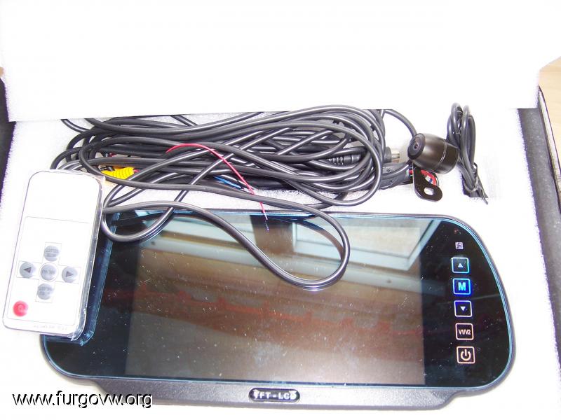

Después de ver este hilo, no me pude resistir y ya tengo mi cámara de marcha atrás y la pantalla para el retrovisor...

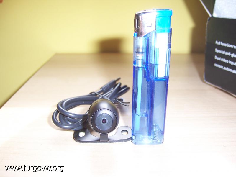

Para el que le interese lo pedí por ebay a la tienda ezmobileshop(http://stores.ebay.com/ezmobileshop_CCTV_W0QQ_fsubZ700639012QQ_sidZ457054602QQ_trksidZp4634Q2ec0Q2em322), la cámara 20 dólares(150º de visión, da ya la imagen invertida y con unas rayas a modo de referencia) y la pantalla por 46 dólares(dos entradas de video, mando a distancia...). Me llegó todo desde singapur en menos de una semana. Pedía además un par de cosas de foto, que están bastante baratas, y los gastos de envío fueron 15 dólares... Vamos que no llegó a los 65 euros, y ya te viene con un cable de video+alimentacion de unos 5m de largo.
La cámara al final la he dejado puesta por dentro del cristal trasero, de manera que veo el parachoques y el portabicis, no era mi primera opción pero probando es desde donde cubro un mayor campo de visión sin alejarme tampoco excesivamente...

Cuando la cámara está apagada queda tipo espejo(si te das cuenta en la foto se ve mi ventana de casa a pesar del flashazo) Yo no pillé kit, pillé por separado porque quería una buena cámara con el mayor angulo de visión(normalmente las de los kit son un poco malas), pero existen muchos kits en el mercado con los sensores.
Yo no lo conecté a la marcha atrás porque lo quería encender cuando yo quisiera, así que le puse un pulsador en el salpicadero y no le di más vueltas. Las conexiones no son nada difíciles:enchufar cable de video y alimentar la cámara y la pantalla. Yo alimenté todo desde el mechero(ya que el conjunto consume muy poco). El cable alargador de video lleva un cable extra para alimentar la cámara(sólo el positivo), el negativo lo atornillas a la chapa. Asi pues sacas del positivo del mechero un cable para el pulsador y de este uno para la pantalla y el otro para la cámara, de manera que al accionar el pulsador ambas cosas se encienden.
Tanto la pantalla como la cámara traen un tercer cable, que seria para conectar a la luz de marcha atrás, para hacer que se encienda cuando la accionas, pero yo directamente no lo conecté.
