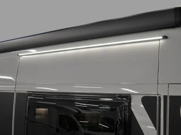

Yo en mi furgo pillé un perfil de PVC blanco de 10x10mm o 15x15mm y con cinta VHB lo pegué sobre la puerta. Queda muy discreto, admite curvaturas y hace que el agua resbale hacia la puerta delantera, que antes goteaba como detrás del asiento delantero y salpicaba todo.

O una luz led de la marca haba más barato que el dometic,vte sirve de vierte aguas y además tienes luz para la noche
Buzz Dao
Yo tambien tengo la luz de la marca Haba, cumple bien como vierteaguas.
Si la vas a comprar ten en cuenta que existe en blanco y en negro.

Cita de: cuv en Octubre 18, 2024, 21:41:22 pmO una luz led de la marca haba más barato que el dometic,vte sirve de vierte aguas y además tienes luz para la noche
Joer, pues es lo mismo y cuesta la mitad!!!!. De haberlo sabido en su momento... jajajaja.
Por cierto, a mí es lo único en lo que la empresa homologadora me puso pegas en su momento, y al final en el proyecto lo pusieron como "soporte artesanal para luces", y así consta en la tarjeta de la ITV. Que me parece totalmente absurdo pero bueno...

Pues yo tengo entendido que no es necesario homologar

En Obelink tenéis esta luz específica para Ducato, por 62´40€, (39´90 más gastos de envío).
Es la que he cogido. En cuanto llegue os doy mis impresiones
https://www.obelink.es/obelink-genua-ducato-luz-de-puerta-706205.html

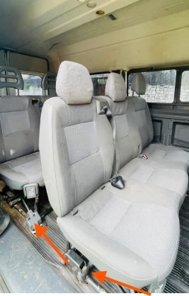

Buenos dias tengo una duda a ver si alguien tiene idea. ¿es posible colocar retrasar la segunda banqueta de asientos utilizando el primer enganche de la tercera fila y el segundo de la primera? Asi quedaria un espacio mas ancho para salon con los asientos de piloto y copiloto girados y la banqueta central.
Gracias!!!
