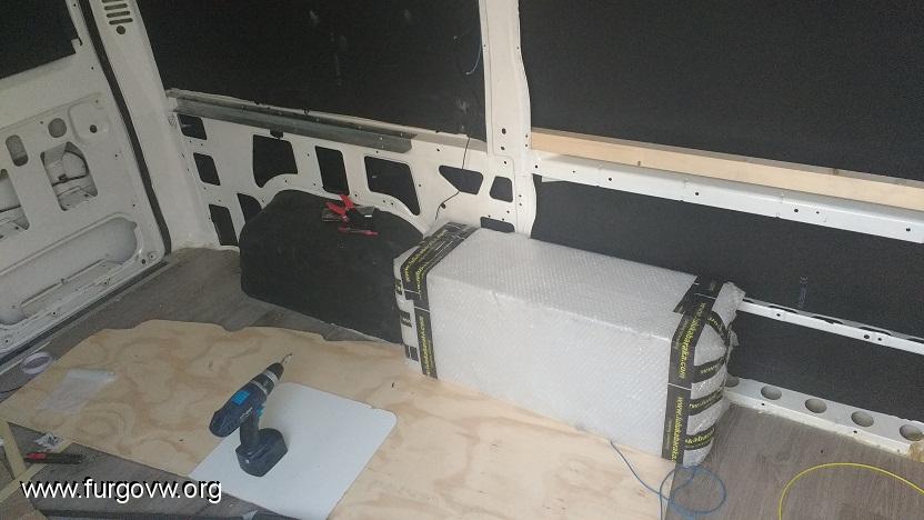

Hola.. alguno ha estudiado la posibilidad de poner el deposito de aguas limpias en este lugar? para economizar el maletero....
madriles

Bolsón
Cita de: toniomero en Febrero 07, 2017, 15:09:14 pm
El sitio es válido, pero en la distribución típica nos comería media ducha
pabgarde
Cita de: Bolsón en Febrero 07, 2017, 17:02:37 pm
En el otro lado podría quedar bajo el mueble de la cocina. Ganas el espacio de garaje pero pierdes bajo la cocina que para mí es más útil.
