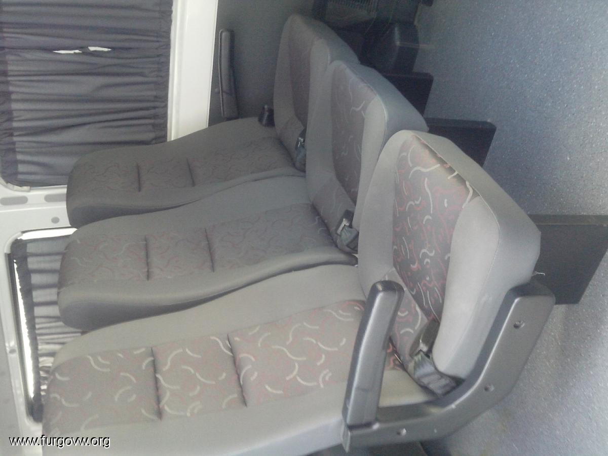

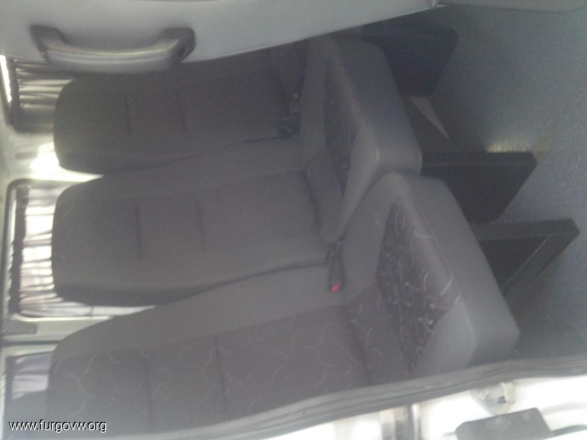

Unas fotos del interior de mis dos joyas. La primera una Ducato Combinato 2012, viene con asientos de fabrica. La ultima es de mi Boxer 1996. Era furgon y le puse los asientos del medio tratando de imitar a la  Panorama que tienen ustedes. Son tres asientos de conductor colocados en una base que mande a hacer. Se puede homologar cualquier asiento siempre que se presente una factura de compra de los mismos. Hay que hacer un poco de gimnasia para ver las fotos.

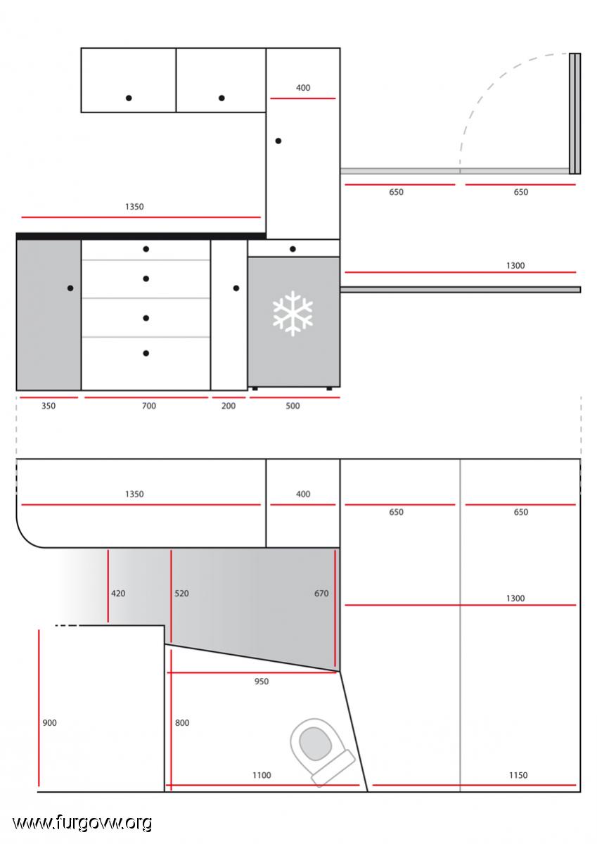

Las nuevas medidas, que poco a poco van concretándose. Al final optamos por plantear una modulación sencilla de la litera superior, a ver si se puede llevar a cabo furgo in situ, eso si... habría que prescindir de armario superior en zona pies, o irnos como mucho a un mueble de 35 o 40cm como máximo. El otro cambio es pasar la nevera más a la derecha para ganar unos 10 cms de pasillo, pero el armario ropero no llega al suelo, si no que empieza encima de la nevera, por ello he pensado en poner una pequeña puerta con baldas a la izquierda de la nevera.
Por cierto... la ducha como la veis de medida? justa o cómoda?
En fin... a ver que opinais, porque veo que no os atreveis a dar vuestra opinión/comparación con otras medidas y la verdad es que las dudas no las estoy contrastando con otras vivencias y en consecuencias opiniones prácticas.
Gracias igualmente.

Cita de: zesarz en Diciembre 11, 2016, 16:29:12 pm
Gracias igualmente.
¿WC fijo portátil? Lo digo porque si es fijo no se como lo vas a poner en esa esquina y sacar el casete. No se hasta que punto hacer la pared del baño inclinada sirve de algo. Lo normal es hacer un rectángulo para el baño.
zesarz
Diciembre 11, 2016, 19:00:07 pm #10954 Ultima modificación: Diciembre 11, 2016, 19:10:11 pm por zesarz
Si, tienes razón, el dibujo del wc no está bien ubicado, el wc lo he puesto en plan rápido. Será fijo y va perpendicular a la pared de la furgo, y la consiguiente puerta para sacar el casete por fuera.
El tema inclinación de las paredes de la ducha viene dada por... 1. ganar anchura mediante estrechar 15cm los pies de las camas, una práctica bastante habitual si queremos ganar algo en ducha y/o comedor, y... 2. en la zona pasillo también ganar espacio y a la vez hacer la entrada a las literas más cómoda y que quede menos claustrofóbico. Todo ello contando que el fondo de la ducha será de 110cm y consideramos que es una amplitud bastante generosa para ducharse.
Caminante, al volante hay camino...
pabgarde
Diciembre 11, 2016, 19:52:43 pm #10955 Ultima modificación: Diciembre 11, 2016, 19:54:18 pm por pabgarde
Te decía lo del wc porque puesto ahi tienes una viga vertical que no te dejaría hacer el agujero para sacar el casete. Luego he visto que es una L3 así que en ese caso no se si cabe o no. Ten en cuenta que el paso de rueda llega hasta 125cm desde el final de la furgo y te quedará 10cm dentro del baño. Siendo una L3 creo que puedes hacer los pies de la cama de 125cm.
Normalmente se hacen los pies de la cama más estrechos pero la pared es perpendicular y no inclinada. La inclinación para recuperar el ancho en la cabeza se suele poner en el pasillo. No se si me explico. Es que con esa esquina creo que vas a desaprovechar el espacio.
zesarz
Si, es un L3. El esquema de la ducha es para dar una idea de la medida general. Ciertamente esos 10 cms de más del paso de rueda están resueltos, me explico. Cuando se entre a la ducha, en la pared de la izquierda habrá un saliente de unos 15 o 20 cm más o menos que salvará el paso de rueda. Este saliente nos es necesario por el tema de la dual top en su parte baja y aprovecharemos la parte superior para hacer una pequeña puerta para geles y menesteres varios de uso e higiene. Este saliente sólo tendrá de altura unos 90cm, no se si se entiende. En un principio la idea era destinar su parte superior a poner una pequeña pica pero casi lo hemos desestimado y optado por un Mini armario para lo comentado.
