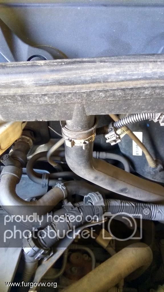

Cita de: albertron en Junio 18, 2016, 20:22:07 pm
Ayer abrí el capo de la furgo y vi un tubo de goma conectada a un agujero que recoge el agua de lluvia. Ese tubo esta orientado hacia la parte baja para verter el agua. No se si es algo casero o que, el tubo no está muy prieto y se suelta fácil . Leí que a estas furgos les entraba agua al motor, así que no se si esto lo tienen las vuestras. La mia es una jumper del 2008. Dejo fotos.
Ni idea mañana lo miraré, yo le arreglé este problema a mi Renault Trafic, aquí en el foro encontré un hilo buenísimo en el que te decía paso a paso como desmotar y sellar las diferentes piezas los perfiles del sistema de recogida de agua y me quedó perfecto. Miraré si alguien a echo algo parecido con la Ducato, si lo encuentro te cuelgo el enlace.

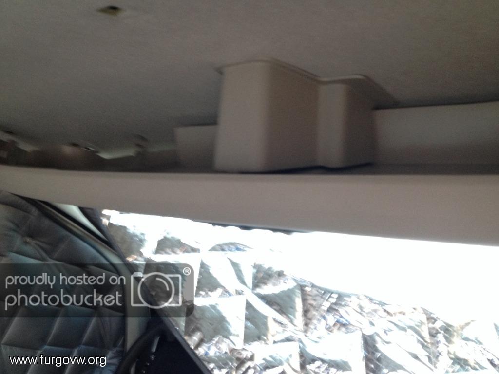

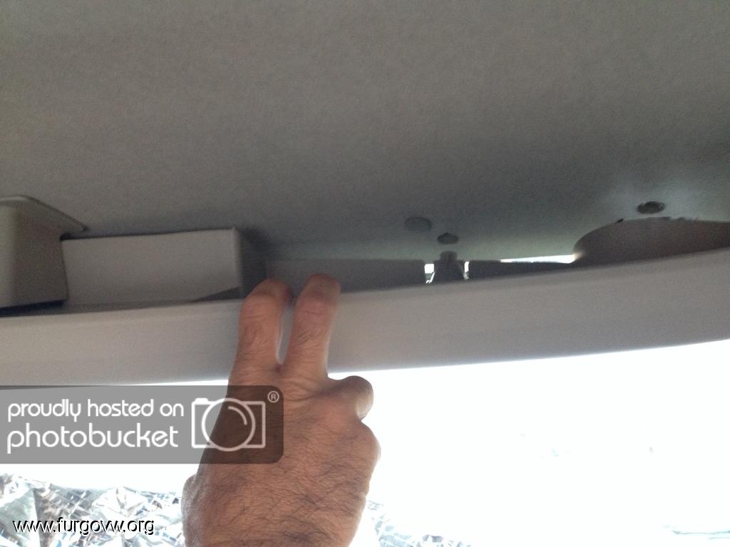

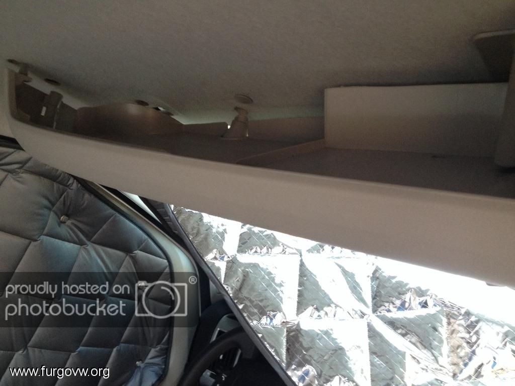

Por cierto, no consigo desmontar el altillo de la cabina, los tornillos los he quitado todos, pero hay una estructura central que no consigo desmotar y es la que sujeta la estantería. He probado a quitar el plafón de las luces pero no parece que salga.
Alguien me puede echar una mano con esto??

Juangua
Junio 19, 2016, 23:03:04 pm #10086 Ultima modificación: Junio 20, 2016, 11:43:35 am por Juangua
Cita de: Juangua en Junio 19, 2016, 22:55:43 pm
Como he colgado la pregunta en varios sitios pongo aquí lo que me han contestado en el hilo de mi camperización http://www.furgovw.org/index.php?topic=318163.45, así  otros compañeros tendrán acceso a la solución si les da por mirar en este hilo.
Se me olvidó colgar la cita que lo solucionaba, que cabeza  .loco2, lo cuelgo ahora.
Cita de: tioka en Junio 19, 2016, 16:54:33 pm
La luz de cortesía sale tirando hacia abajo de la parte trasera (hacia el maletero). Tiene unos flejes metálicos, no se rompe ninguna pestaña, tira sin miedo.
PICHUITE
Para desmontar el panel hay que quitar la luz y luego debajo hay un tornillo de cabeza 10 si no sale facil es que algo te falta...
Juangua
Cita de: PICHUITE en Junio 20, 2016, 00:15:56 am
Muchas gracias PICHUITE, pero el compañero tioka me dio la solución, lo malo es que ayer cuando cuando puse mi comentario se me olvido pegar la cita  .loco2.
