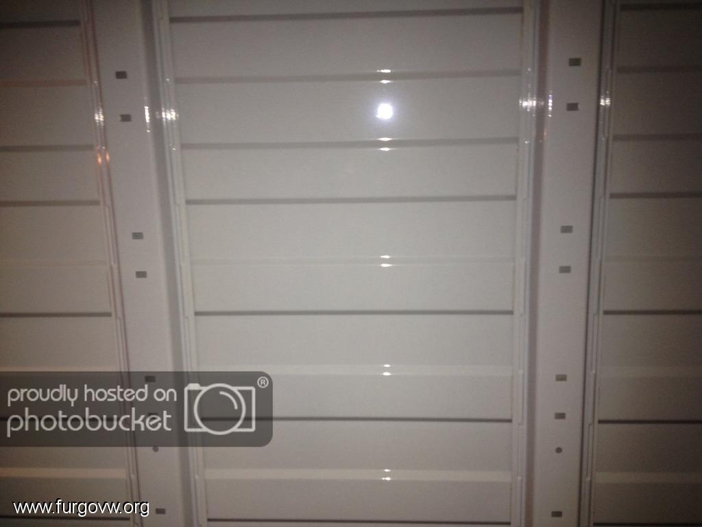

No sé si es aquí donde debo poner estas dudas, pero si alguien me pudiera responder, se lo agradecería.
Tengo varias dudas con la  instalación de las claraboyas, he decidido poner una de 40 x 40 en la parte trasera de la furgo donde irá la cama, pero donde la quiero poner entre nervio y nervio hay 41cm y he visto que hay que poner un marco de madera para realizar la instalación, por lo que creo que me quedaría sin espacio para poner dicho marco.¿Qué se hace en este caso aprovechar el perfil del nervio para hacer el marco con dos maderas en vez de con 4?
Otra duda vamos a poner también una heki y nos dicen que tenemos que escoger unos adaptadores de espesor del techo, pero no tengo claro si hay que contar desde el nervio o se refiere a las canaletas que conforman el techo. ¿Alguien sabe que espesor de techo tienen las fiat ducato?

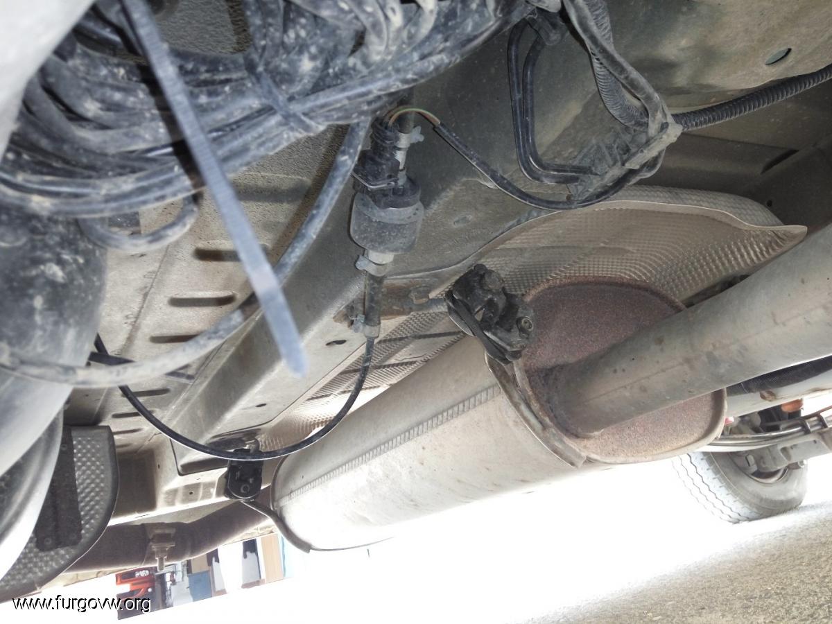

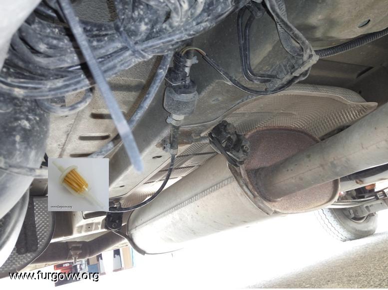

andioak
Pues cuando por fin me decido a poner el filtro, veo que la bomba esta inclinada, i si lo pongo a la entrada de la misma no se si la inclinacion no dejara que la bomba pueda aspirar del deposito
Que opinais
perroflautero
La instalación de la bomba es correcta, tiene que estar inclinada, y el filtro no debería influir en nada para la aspiración, pero no lo se seguro porque yo le puse otro modelo de filtro
