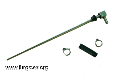

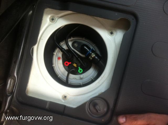

Tengo este espadín webasto que compre en luluka
Y quiero ponerlo en una boxer. Ya de desmontado el aforador y estaba pensnado en ponerlo en la zona que marco en rojo o en verde. Pero no tengo claro que quepa ya que esta muy ajustado.
alguno habeis puesto este espadin en este tipo de aforador? Y si es el caso donde?
saludos.
Yo lo puse en el codo negro que es el respiradero bricoleando un poco, esta semana no puedo poner fotooooooooooooooooo
