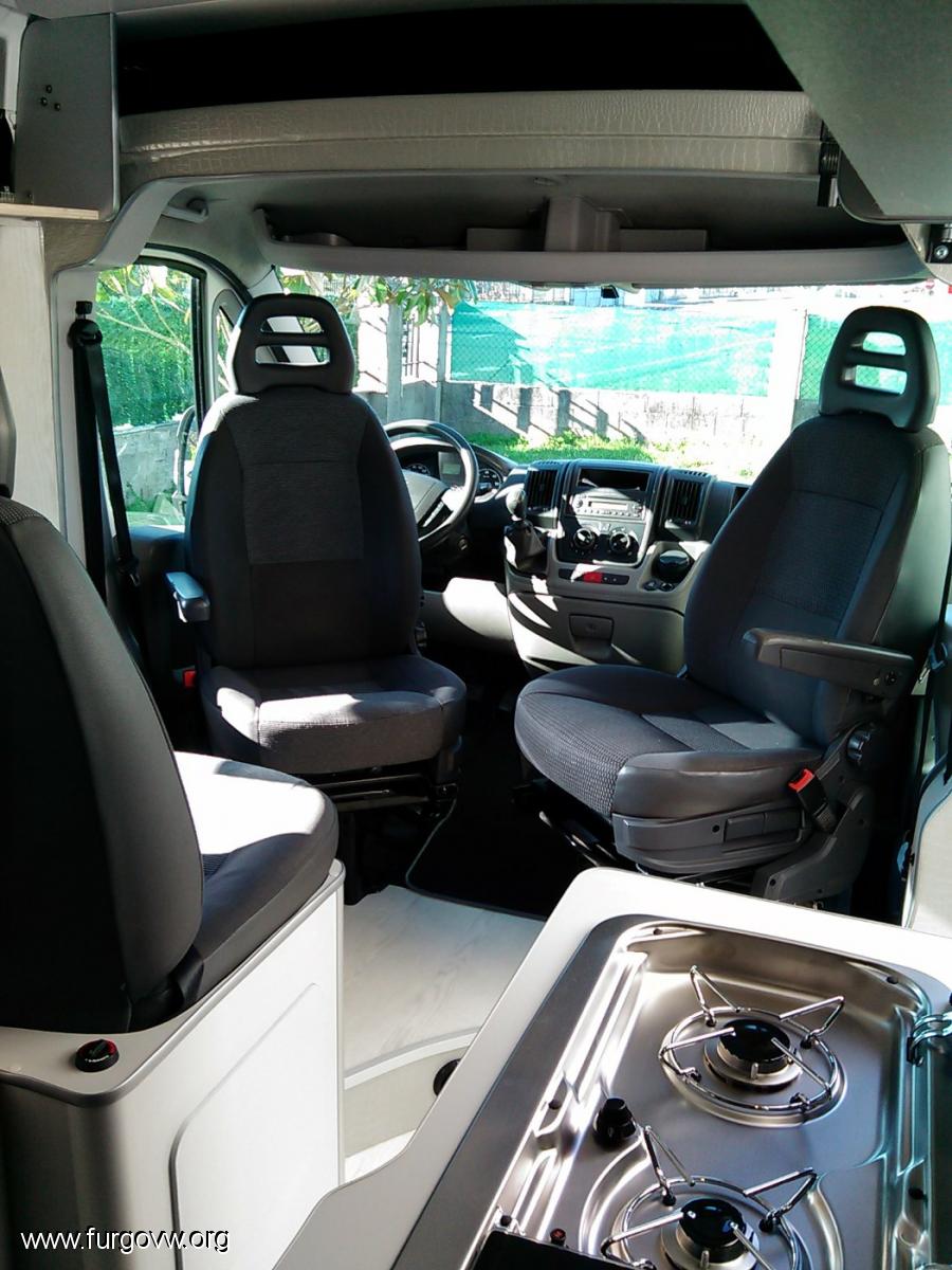

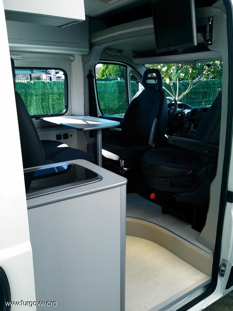

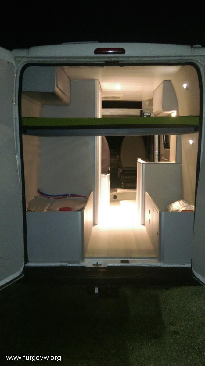

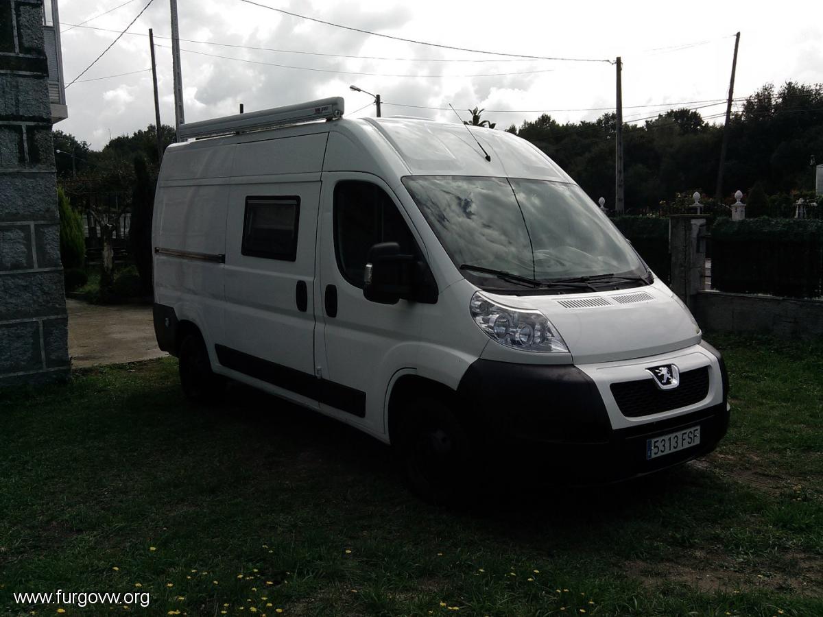

Hola a todos con vuestro permiso me gustaría unirme al club , mi Furgo es una peugeot bóxer L2 H2 del 2007 2.2 de 120 cv le llamo " la lunática"  , aun esta sin acabar pero le queda poco

Vaya pedazo garaje, tiene muy buena pinta esta camperización.
Ya nos enseñaras alguna foto del baño.

Promete, promete.
¿Dondes has comprado es perfil esquinero en redondo? ¿es plastico o metal? ¿te salio muy caro?

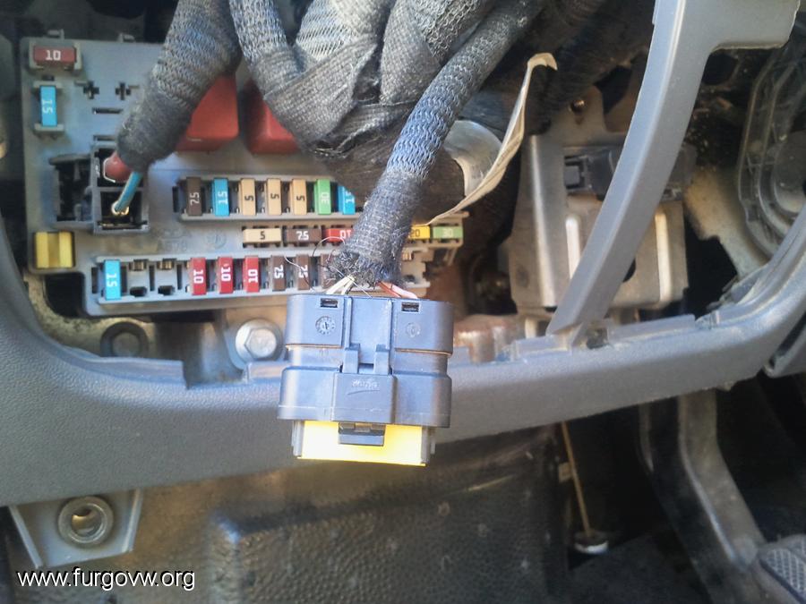

Con respecto al control de velocidad no se si vale para otros modelos.....
Para este modelo si se tiene la preinstalacion es muy muy fácil de hacer. Si no se tiene es mas complicado ya que hay que pasar cables hasta centralita......

Hola, yo tengo una boxer del 2004 , 2.8 hdi (furgon L3H3), ¿como se sabe si hay preinstalación? porque tengo mogollon de conectores debajo del salpicadero que no estan conectados.

Muy guapa la camperización y con gusto, ya te falta poco y a disfrutarla, enhorabuena.

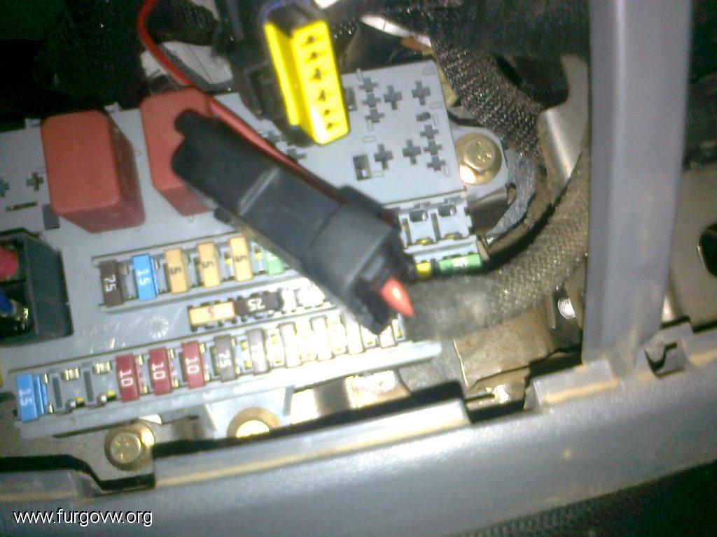

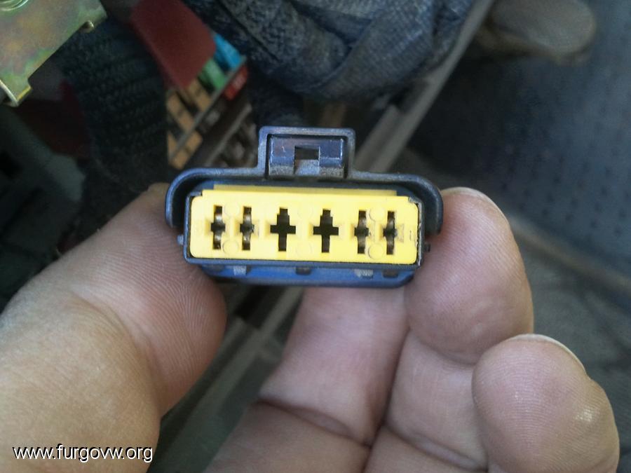

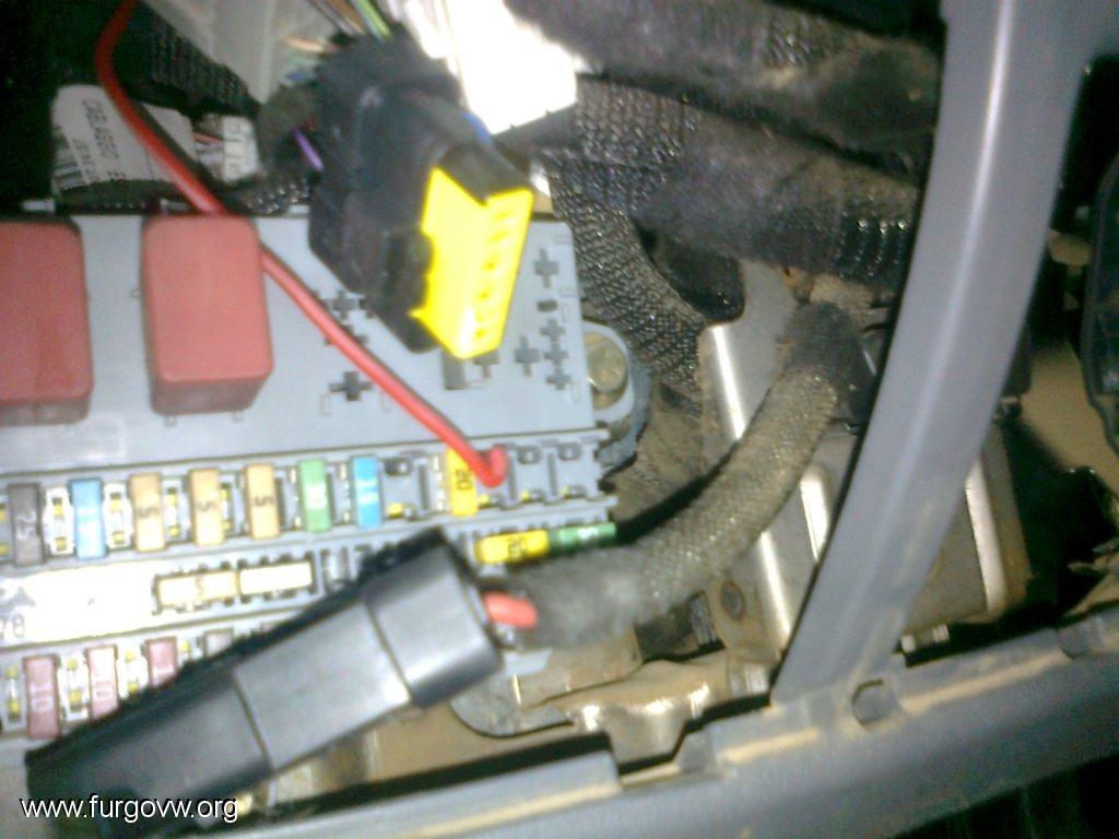

El conector del control cruise hasta 2006 es este
En mi caso en una jumper 2.2 hdi estaba todo conectado incluse se enciende la luz del cuadro al conectar
hullk
Ese mismo es. Si le llegan los seis cables (dos gordos y cuatro finos) tienes preinstalacion. Si solo llegan 2 (los gordos) no tienes.
perroflautero
En la mia al conector amarillo llegan dos gordos y cuatro finos, pero al conector largo a donde esta enchufado solo tiene los dos gordos
