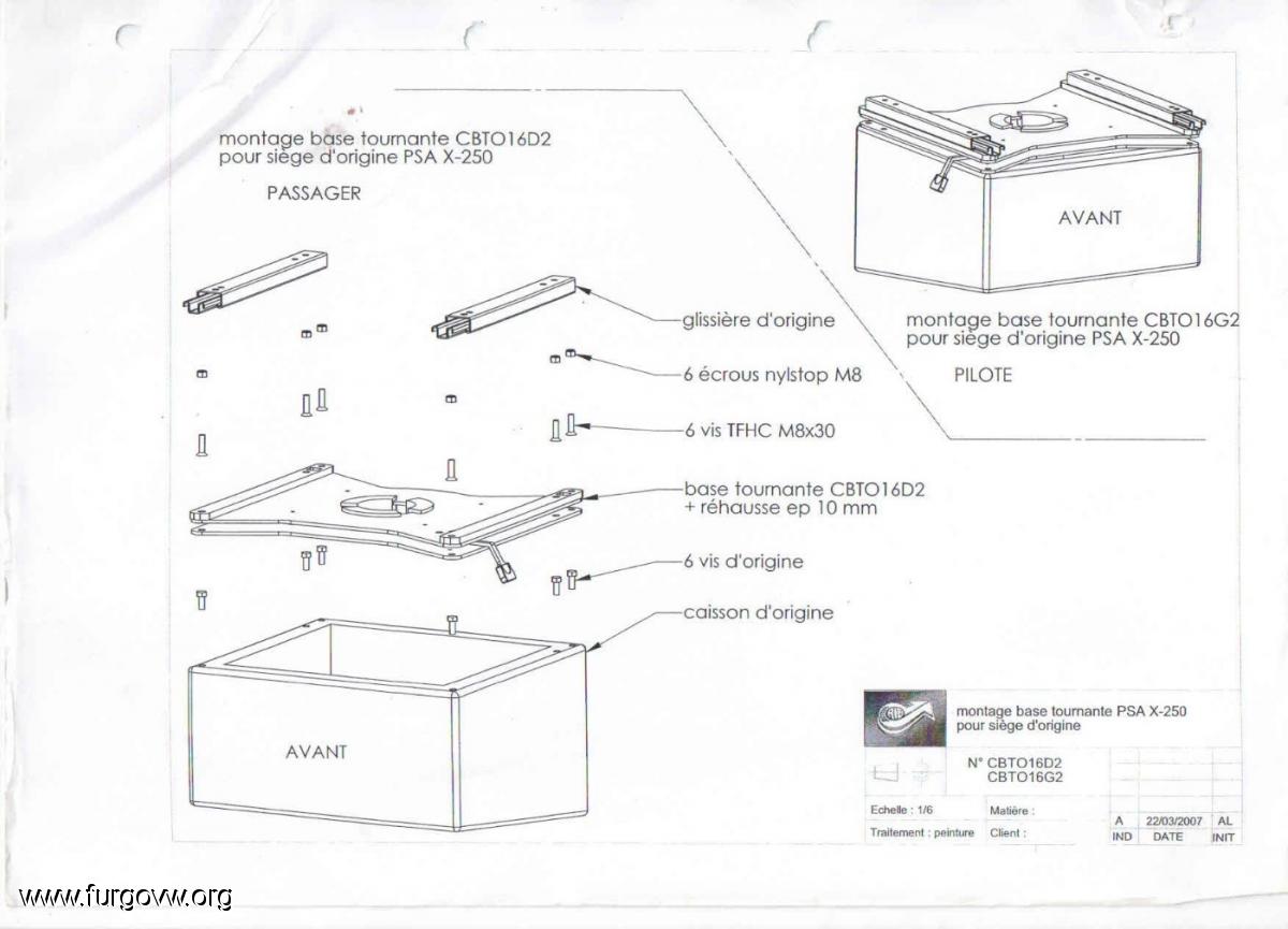

Por si le interesa ha alguien aqui os paso el esquema de montaje de base scopema de ducato/boxer/Jumper, normalmente con la base no vienen instrucciones y estas me las han enviado de fabrica.

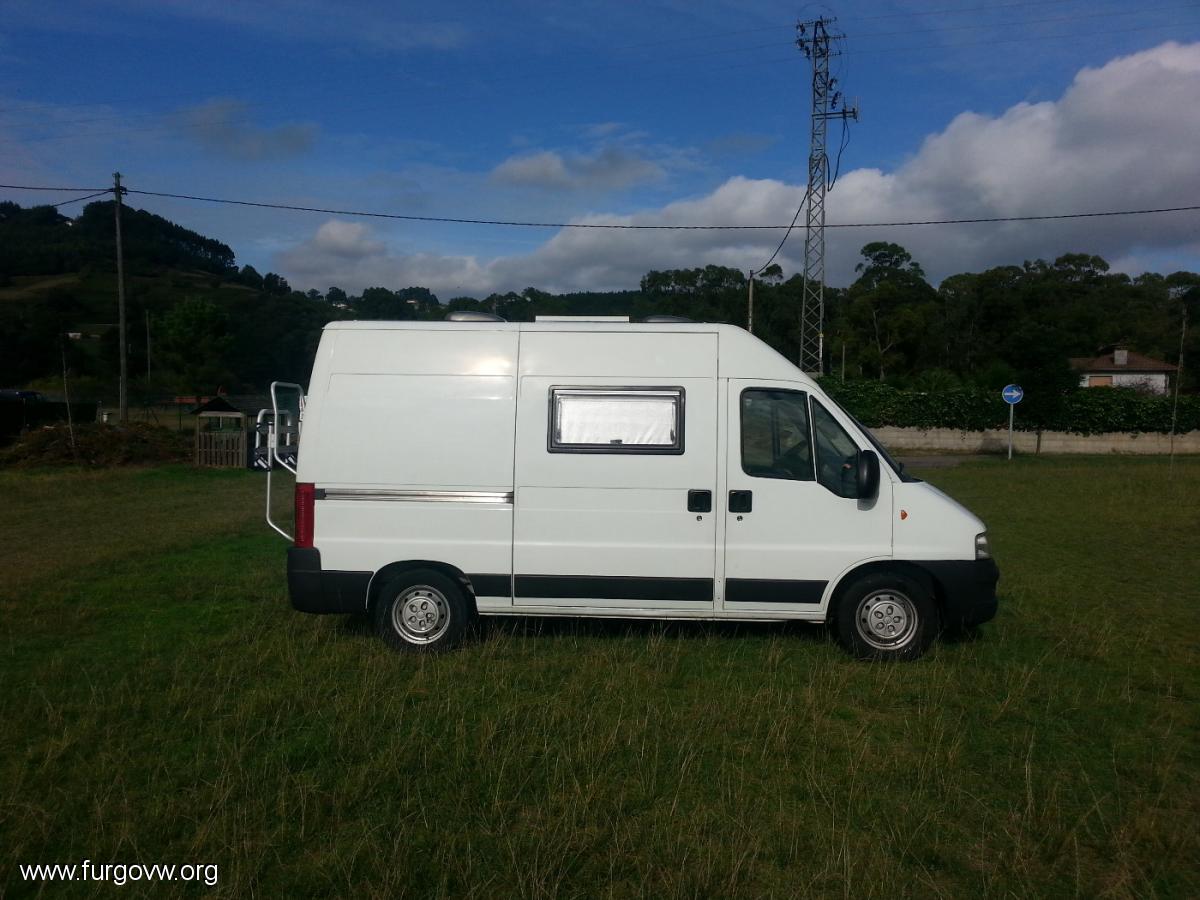

Buenas..me gustaría que me añadierais al club..os comento
Peugeot bóxer 2.2 L2H2 año 2008.Preparación profesional bastante completa para 4 plazas dormir/viajar..
No se como subir las fotos..cuando sepa lo haré,jeje
Muchas gracias a tod@s
roper
veo que las tienes ya metidas en tu galería , solo tienes que pinchar sobre ellas
muy guapa
