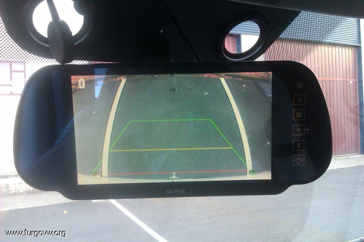

Yo llevo esta. Se monta sobre el espejo interior.
Yo llevo la misma pantalla, y como mi furgo es de tres plazas el crio mio la utiliza para ver películas
Yo he pasado la itv la semana pasada con la cámara colocada delante de la tercera luz de freno en el vierteaguas y la tulipa de la misma rota que le falta un trozo de tulipa roja y la homologue asi y este año a pasado asi también mientras no me obliguen no la cambio, sin embargo me ponen pegas por que me falta una moldura lateral
