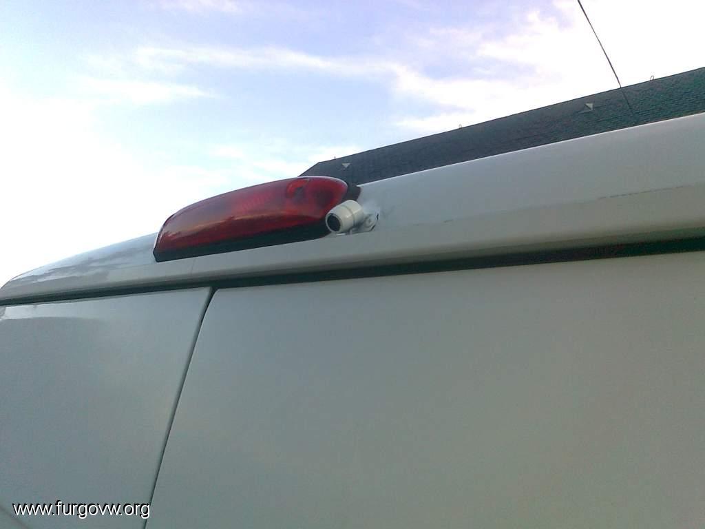

En funcion del modelo de furgoneta puedes encontrar algunas que se integran en la luz de la matricula o en la luz de freno superior. Si ninguna se adapta a tu modelo yo creo que lo mejor es ponerla arriba, en el techo.
Tenia intención de comprar una en aliexpress, que están muy baratas. Y he visto las cámaras de diferentes formas y tamaños. Estaría genial integrar la cámara en la luz de freno o de matrícula, pero no se de que tamaño debería ser la cámara como máximo para que entre. Mi furgo es una jumper del 2008

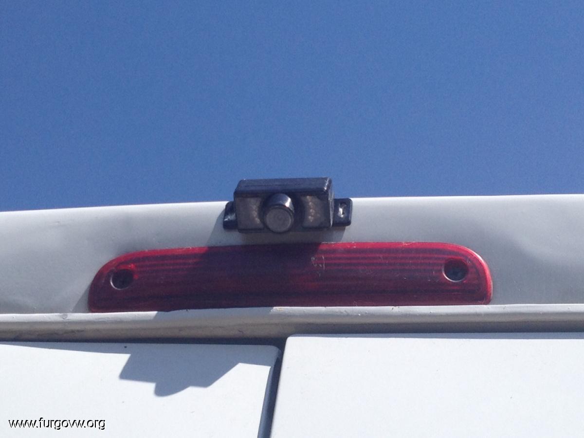

lisanlor
En deal extrem tienes una por 10€ con gran angular y visión nocturna. Y arriba queda con la pendiente de la chapa pegada. Yo la tengo simplemente pegada con sika.
agv7001
Ten en cuenta que no puedes tocar la luz de freno, ni siquiera taparla parcialmente.

Las integradas vienen ya asi, se quita el plafon de luz de matricula o de luz de freno y se pone el que trae integrada la camara, pero no son nada baratos, si buscas una camara barata mejor pillar una pequeña y ponerla arriba.
Asi la llevo yo.
Yo llevo la misma que Lisanlor y en el mismo sitio. Te puedo asegurar que es indestructible. Cuando llueve mucho, se me llena de agua y en la pantalla veo como si fuese montado en un submarino, la mitad bajo el agua y la otra mitad fuera. Pero sigue funcionando .palmas
Las incorporadas en el portamátrículas, personalmente las desaconsejo en una CV. Es sólo una opinión personal, pero en estos volúmenes, llevas la cámara tan cerca del suelo que sólo verás un cacho del parachoques, con lo que te servirá sólo como aproximación, pero no verás lo que ocurre en las esquinas de la furgo. Cuanto más arriba, mejor.

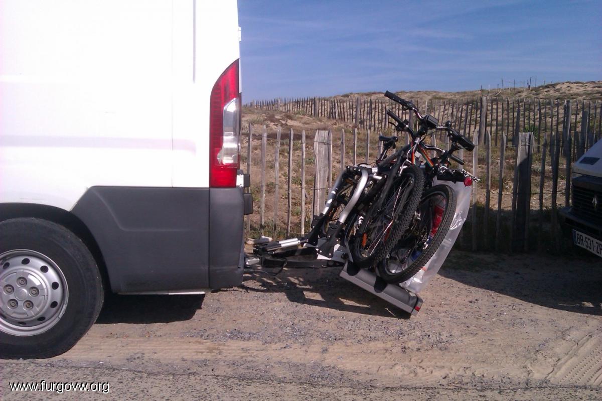

Tení pendiente colocar una foto de cómo queda el portabicis Atera abierto visto de perfil. Tiene unos railes para abatirse con las bicis puestas.

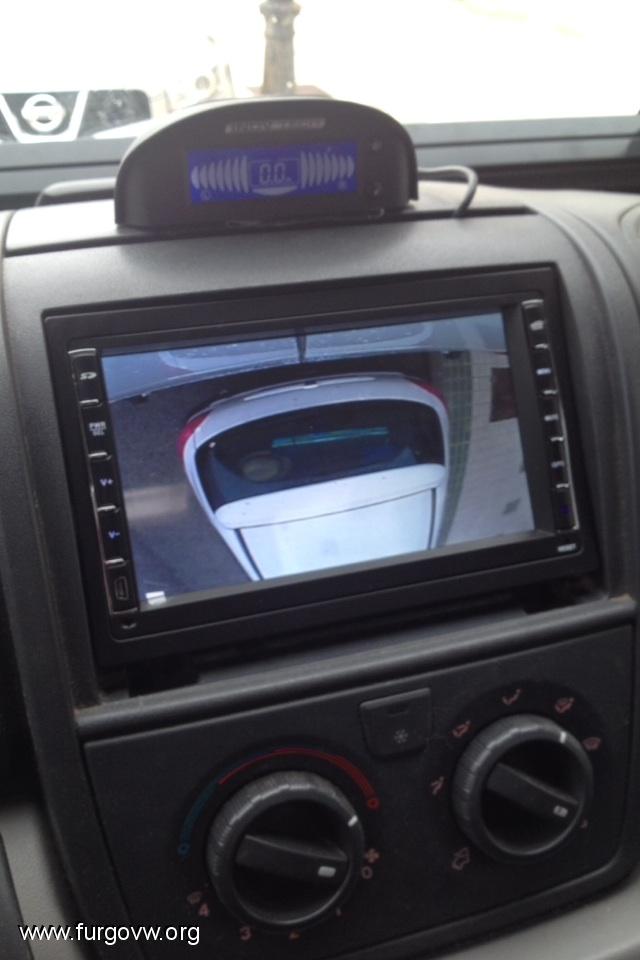

lisanlor
Septiembre 15, 2014, 18:40:52 pm #6310 Ultima modificación: Septiembre 15, 2014, 18:46:02 pm por lisanlor
Cita de: templario en Septiembre 15, 2014, 18:08:08 pm
Yo llevo la misma que Lisanlory y en el mismo sitio. Te puedo asegurar que es indestructible. Cuando llueve mucho, se me llena de agua y en la pantalla veo como si fuese montado en un submarino, la mitad bajo el agua y la otra mitad fuera. Pero sigue funcionando .palmas
Como dice templario visión submarina. A mi no me ha pasado todavía. Lo buenos es que ésta con el ancho de visión pilla justo hasta los topes de goma traseros sin tener que hacer nada. Yo lo conecté a la pantalla táctil que llevo y a la luz de marcha atrás y listo.
Aparcamiento extremó a 3 cm del impacto.

genial pues comprare una parecida que he visto en aliexpres, y la instalare justo arriba como me habeis dicho. El cable de la camara por donde lo pasais? Agujereais la chapa? o por la tulipa de la luz de freno superior?
perroflautero
Yo para la mia he echo agujero y luego lo he tapado con sika. Los cables van por el techo hasta la cabina. Los podria haber metido por la luz de freno pero vi que la goma no ajustaba al meter el cable y podia entrar agua, podria haber reortado la goma pero igual al final la jodia y tenia goteras, asi que bujero nuevo y en paz.

Yo agujero también con el mismo sika q pega la cámara. El agujero es pequeño porque esta tiene la conexión muy fina.
