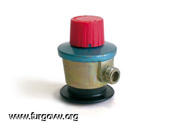

una preguna a los que tenis intalacion de gas para bombonas de propano:
Vuestras bocachas, es decir esto:
tinen la rueda que cierra y abre el gas con muchas vueltas o son normales com las que se utilizan en las casas??
Lo digo por que la mia debe de tener mas de 10 vueltas para cerrar y otras tantas para abrir, las de casa solo tienen una o dos y ademas que esteticamente parecen iguales
Son iguales??? son el mismo tipo???
la de mi furgo estara fastitiada???
gracias por adelantado

en mi furgo la tengo igual y son muchas vueltas, sin embargo en casa es como una tecla.

buenas socios.
esa alcachofa es de salida libre, no es como la de casa, pero más que nada si la tienes fastidiada, y tienes que pillar otra compratela con la
rosca en negro, ya que limita la presión de salida, y no tendras problemas con el regulador de la furgo.
un saludo.

pues yo tengo una como las de casa con el clip negro y no tengo regulador ni nada.....
haría falta regulador??????
me funciona el frigo y todo de puta madre........creo??????

+1  yo la llevo la de rosca negra con bombona de propano, creo recordar que la rosca negra limitaba la salida a 2 kg de presion, de ahí iria al regulador.

yo tengo este regulador de salida libre...
PD: la foto no es mia es prestada...

mi instalacion es igual pero con difernete alcachofa
de todos modos la llevare a que me miren la alcachofa que no me fio un pelo tantas vueltas me parcen sospechosas

Es normal que tiene muchas vueltas. Solo la de la foto es distinta y tiene cierre rápida.
