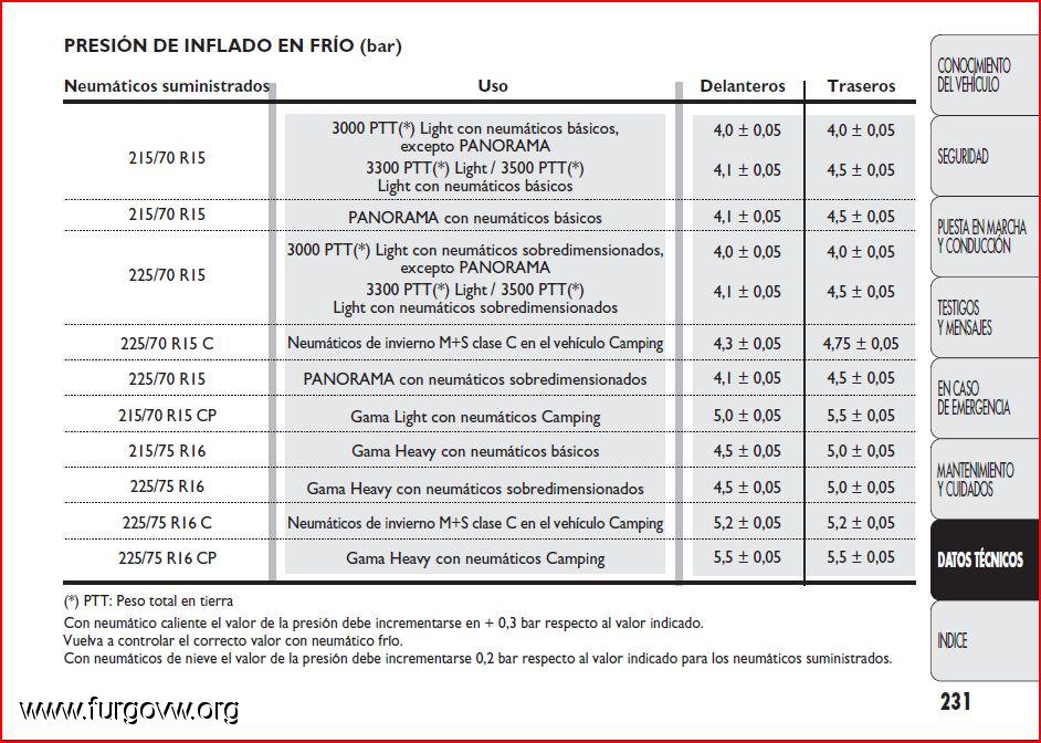

Jejeje, sientom repetirme y dar el co.... pero alguien mas me puede decir que presion llevan las ruedas de una Jumper L2H2??  Gracias!!!

En la pagina 231 del manual de Ducato que anda por el foro sale esto:
Haber si te sirve

Me va perfecto!!!
Muchisimas gracias!! .bien .bien .bien
