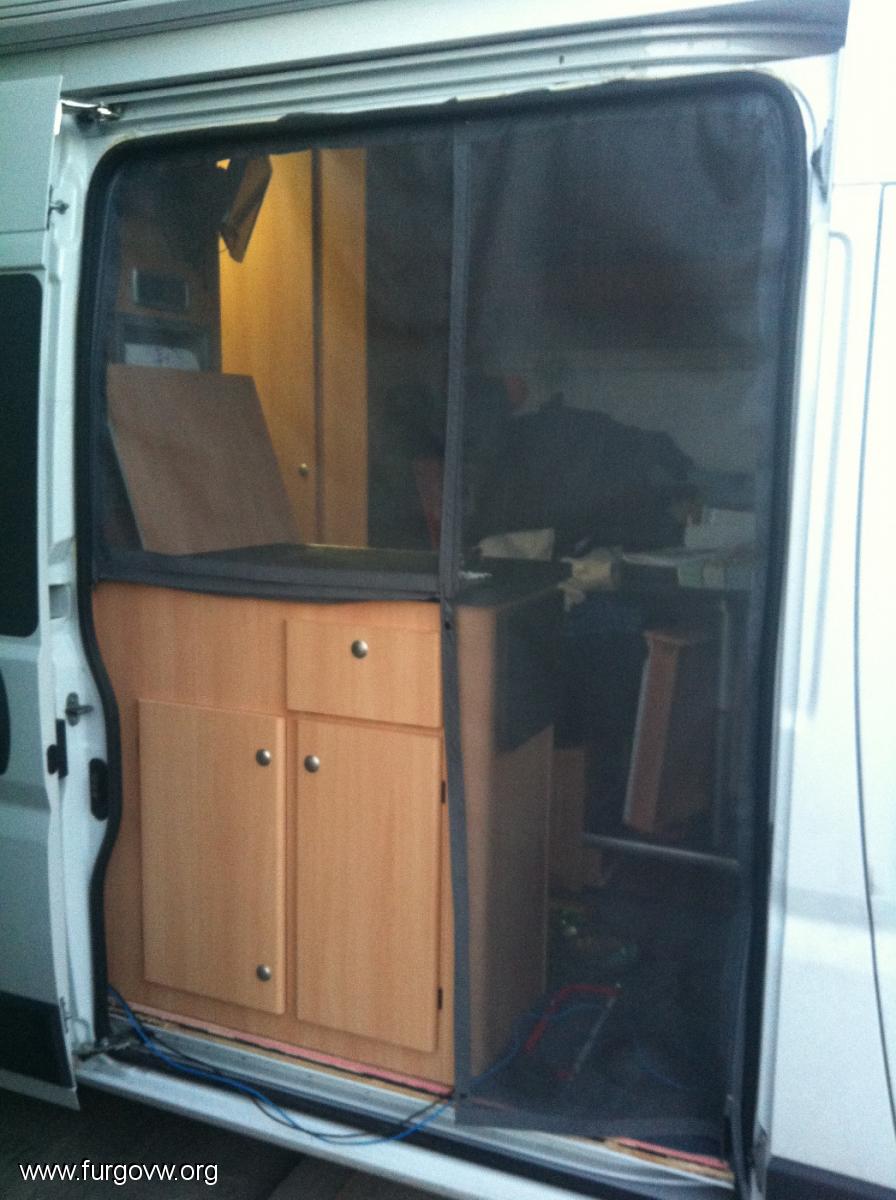

Os pongo foto de la mosquitera que me hice, el coste no recuerdo pero con un rollo de vies, cremallera y mosquitera de pvc solucionado, baratilla!!
El lateral esta metido entre la goma de la puerta, estuve pensando muchas cosas y al final no es el mejor sistema pero funciona bien. Son dos tramos uno la puerta y el otro la parte de la encimera, lleva dos cremalleras que estan pegadas a la goma y la parte central que une las dos partes esta con velcro.

la verdad es que esta muy bien!!!
Me alegro que te guste, le di muchas vueltas de como hacerla y resulta practica
