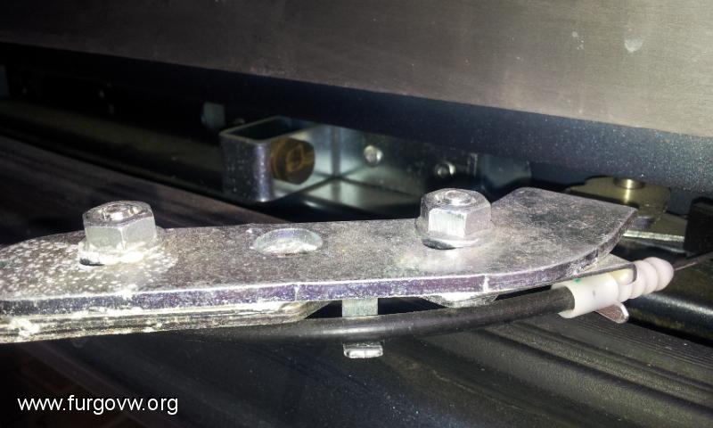

Cita de: rbravo en Septiembre 07, 2012, 10:15:40 am
Nosotros tenemos un Globecar Globescout. En la puerta corredera viene un tope que no permite que se abra del todo como se puede ver en la foto:
Las dudas:
Para que la puerta se abra del todo tenemos que quitar el tope y ya esta o tenemos que ponerlo al final del recorrido?
Una vez que consigamos que la puerta se abra del todo queremos colocar un punto intermedio para mantenerla abierta a mitad de recorrido, pero que igualmente se pueda abrir del todo.
Como tiene que ser ese nuevo tope?
Gracias por vuestra ayuda.
Sigo con el tema del tope de la perta. Hemos visto por el foro que en algún post ZAS habla de un tope que cumpliría nuestros requisitos, pero no he encontrado ningún dibujo, ni esquema ni foto y ZAS no responde a los privados.
Gracias,
Knaus

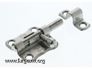

Cita de: rbravo en Septiembre 25, 2012, 08:52:22 am
Gracias,
Si pones un tope a mitad del recorrido, al abrir la puerta esta se quedara en ese tope, si vuelves a tirar de la manilla te ira hasta el final, luego para cerrarla tienes que tener cuidado al cerrarla del todo por que se quedara en el tope y tendras que volver a tirar de la manilla para que llegue a cerrar
No se si te refias a esto, preguntale a For que el tiene puesto tope parecido a este
Pero solo la parte de la derecha, yo tengo uno pero todavia no lo e puesto
