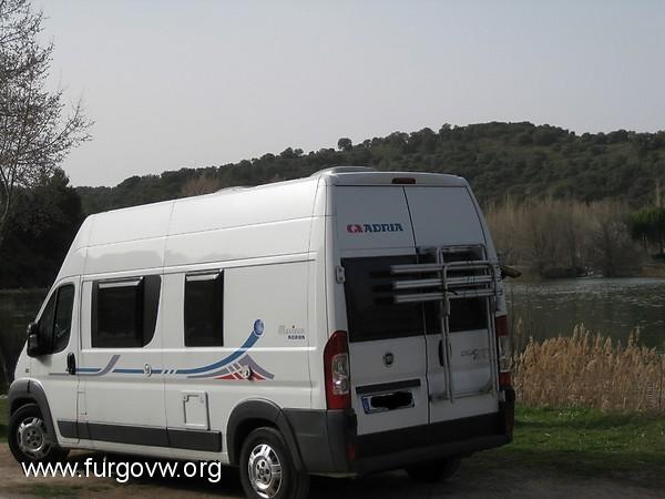

  Yo solo he visto ballesta doble en la "Ducato Maxi" y en sus equivalentes en la Jumper y Boxer.  Son furgonetas ligeramente diferentes a las nuestras, tienen el catadioptrico trasero más grande y algunas tienen el paso de rueda protegido.
Camperizadas solo recuerdo la Adría Maxivan de ivancillo:
....y ahora la de txusko, que ha publicado su mensaje mientras yo escribia este ;)
