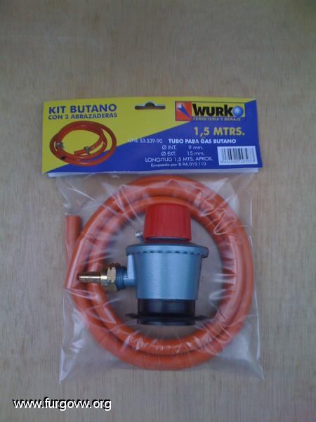

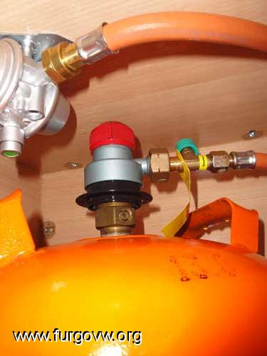

cuando dicen capuchon rojo es esta...
o esta...
Yo tambien tengo guardada la negra, pero esque a mi no me cabe botella y regulador de altura... en el armario.
Ahora llevo la de salida libre...
