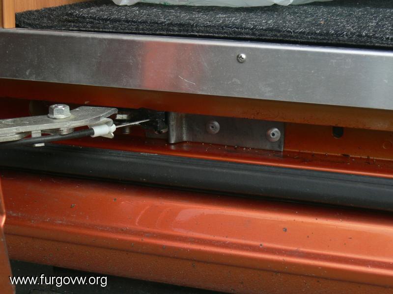

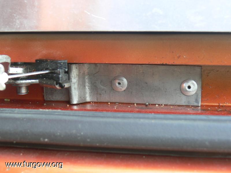

pronillo
Cita de: Dortoka en Septiembre 29, 2011, 08:58:01 am
Pronillo, creo, tiene un pasador,
No no, yo tengo una copia de la pieza trasera del carril hecha en acero inox y desplazado el tope de la puerta hacia la mitad.

pronillo
Septiembre 29, 2011, 14:05:44 pm #2240 Ultima modificación: Septiembre 29, 2011, 14:08:11 pm por pronillo
Cita de: Rulipi en Septiembre 29, 2011, 14:01:18 pm
esa pieza evita que se mueva la puerta hacia delante y hacia atras o solo es para que no se cierre.
Es para que no se cierre y para que no se vaya hacia atras desplazé el tope de goma hacia media puerta.

pronillo
La mayor ventaja que lo veo es la intimidad, queda mas recogido, para cocinar incluso lo veo mejor ya que no hace tanto aire, pero por tema de humos u olores no hay problema salen de sobra.

ZAP
esta muy bien.
la diferencia de la mia, es que modificando la pieza del cierre, dejo el tope de goma en donde está, de esa manera puedo dejarla por la mitad, bloqueada en ambos sentidos y además tengo la opcion dandole de nuevo a la manilla de abrirla de todo.
