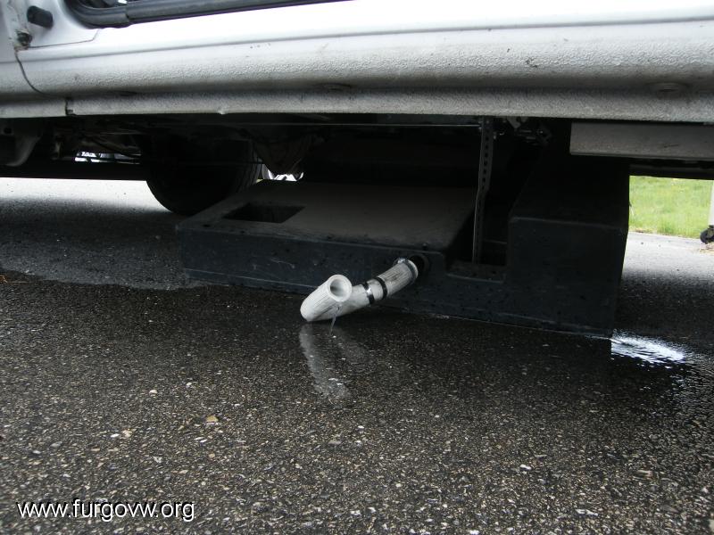

Bueno, pues acabo de mirar mi deposito, lleva una jaula de pletina de 6 mm, hecha a medida del deposito.

Buenas que acojone que se caiga el deposito ahora vengo de mirar la mía y lleva tres pletinas(me parece mas seguro que el fleje ) he revisado todo lo que llevo colgado y esta bien,suerte que ibas despacio y no paso nada salut

Cita de: tra´fi:k en Abril 27, 2010, 10:10:53 am
  Este pasado domingo tuve un pequeño incidente con la furgoneta que he pensado que deberíais saber. Circulando por una carretera secundaria entre San Vicente de la Barquera y Comillas de pronto se nos cayó el deposito de aguas grises al suelo.  :o :o
  Uno de los dos flejes que sujeta el deposito se rompió y este se cayó por un lado y fué rozando con el asfalto hasta que pude parar. Por suerte no ibamos rápido y pudimos parar enseguida. No quiero ni pensar si esto nos llega a ocurrir en una autopista abarrotada de camiones.  .panico
   Como resultado del roce se hizo un pequeño agujero en una esquina.
   Esto no quiere decir que os vaya a pasar lo mismo, pero se que muchas de nuestras furgonetas utilizan el mismo tipo de fleje para sujetar el deposito (es metalico recubierto de plastico; en foto se puede ver). Que sepais que este tipo de fleje no es fiable  .nono, ya que hace unos meses tambien se me soltó el de aguas limpias; en este caso, como va dentro de una armario se desplazó un poco sin mayores consecuencias.
  Tambien he de decir que el deposito iba lleno hasta los topes.

Yo tengo la Weinsberg del año 2010 y el deposito ya no esta enganchado con esos flejes, sino con dos pletinas, que supongo serán de acero.
