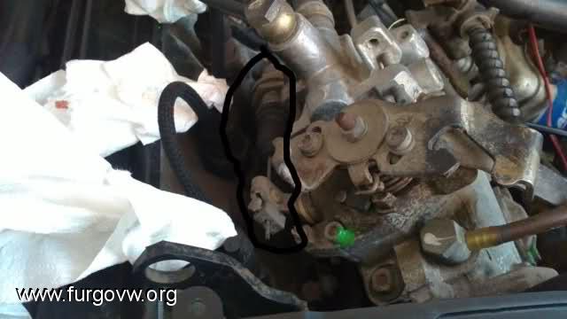

si tienes montado un 1.9d no tires de esa palanca por que está anulada, la bomba lleva un mecanismo automático para darle el avance necesario, que varía según la temperatura, el problema será que ese mecanismo o está mal o el cable del cual tira se ha destensado, simplemente suelta ese cable y tensalo es un tornillito mira la foto que puse si no es eso comprueba los calentadores
