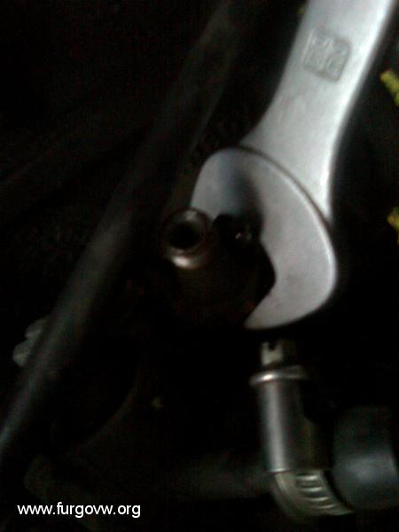

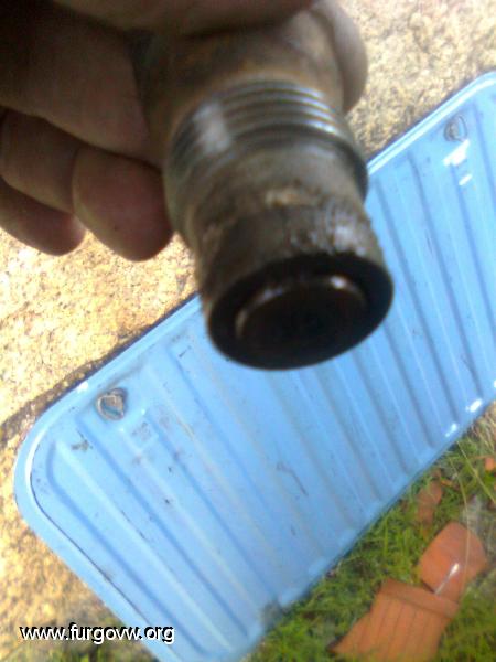

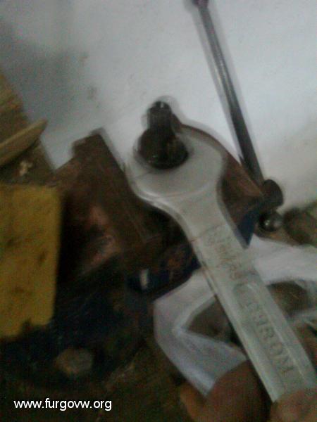

Noviembre 07, 2010, 23:54:44 pm #84 Ultima modificación: Noviembre 08, 2010, 00:07:27 am por haizkolari
hoy he quitado uno de los inyectores y lo he limpiado, otro dia seguiré desmontando los otros a ver si doy con el defectuoso, con una llave del 22 saqué el cuerpo superior y después con un vaso de 27 el asiento de la tobera no es muy ortodoxo pero no tenía el vaso de tubo adecuado  .meparto

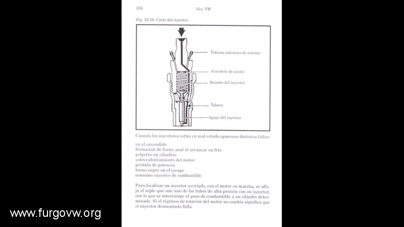

duard
Haizko, el problema de los vasos/llaves de tubo para desmontar un inyector supongo que es el fondo no? que tocan el fondo del vaso sin llegar a la parte "tuerca", no?
Y para limpiarlos como lo haces?

haizkolari
Noviembre 08, 2010, 16:53:09 pm #86 Ultima modificación: Noviembre 19, 2010, 14:11:41 pm por haizkolari
hay al menos dos tipos de vasos de tubo yo tengo los dos pero el que entra es corto y el que tiene el largo adecuado no entra  :roll: ...como el fin es desmontarlos para limpiar da igual desenroscar el cuerpo superior (de donde salen los tubitos de retorno y la entrada de gasoil) directamente con el inyector montado en la culata, al quitar esa parte se puede desenroscar con un vaso normal de 27 el asiento de la tobera, que evidentemente queda enroscada en la culata...yo lo limpié todo con gasoil pero creo que se usa mezcla de gasoil-gasolina, los bomberos usan un líquido específico pero no sé de qué se compone, se puede investigar por internet, la aguja del que desmonté estaba aparentemente limpia la roña era exterior y no creo que le influyese a la hora de trabajar, aún tengo que ver los otros tres inyectores y esperar que sea eso y no falta de compresión  :-\ por cierto el inyector que sale desmontado no es el que llevaba mi furgo son unos que le compré al forero Carlosenfield, en este manual de un golf viene explicado todo el proceso http://www.megaupload.com/?d=P6Z47713 a partir de la página 357... verificación y control de inyectores http://www.mecanicavirtual.org/hazlo-inyectores.htm y en esta  http://html.rincondelvago.com/inyectores.html y no me hago responsable si estropeáis algo  ;)
