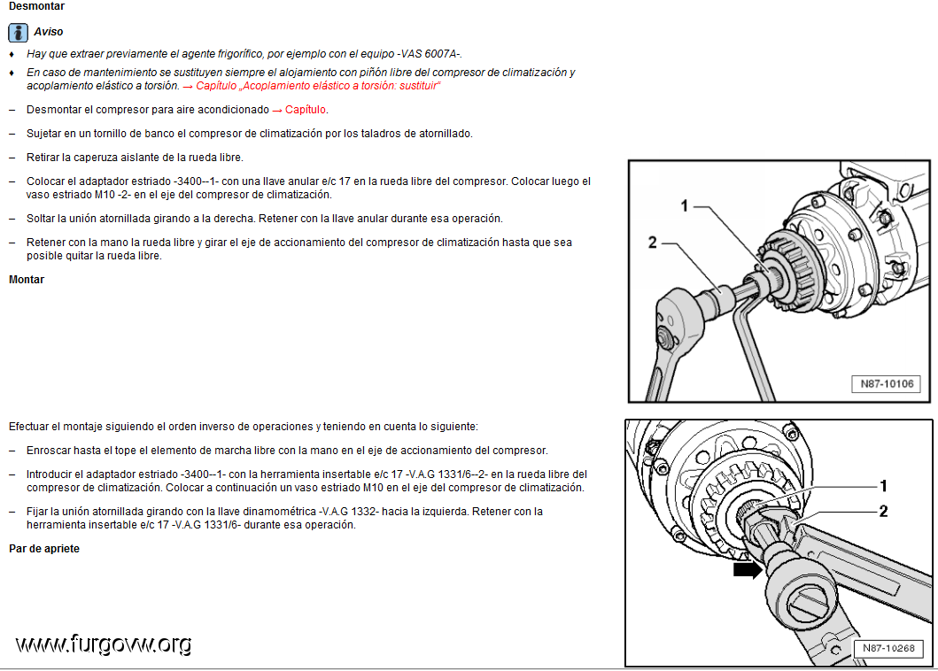

A quien le pueda interesar, el útil necesario para el desmontaje del engranaje del elástico tanto del compresor del A/A como del alternador es el VAG 3400, y se puede comprar por ebay por unos 15€.
Aquí os dejo un link de ebay
http://www.ebay.es/itm/Audi-VW-Seat-Skoda-Vielzahnadapter-VAG-3400-/290581248097?pt=Kfz_Handwerkzeuge&hash=item43a7fdf861&_uhb=1
y las instrucciones de montaje y desmontaje:
Un saludo,
albertillo_madrid
buenas yo cambié los mios y no me hizo falta el util este, con una llave de cinta, de las de quitar los filtros de aceite se puede perfectamente y para apretar lo mismo..
